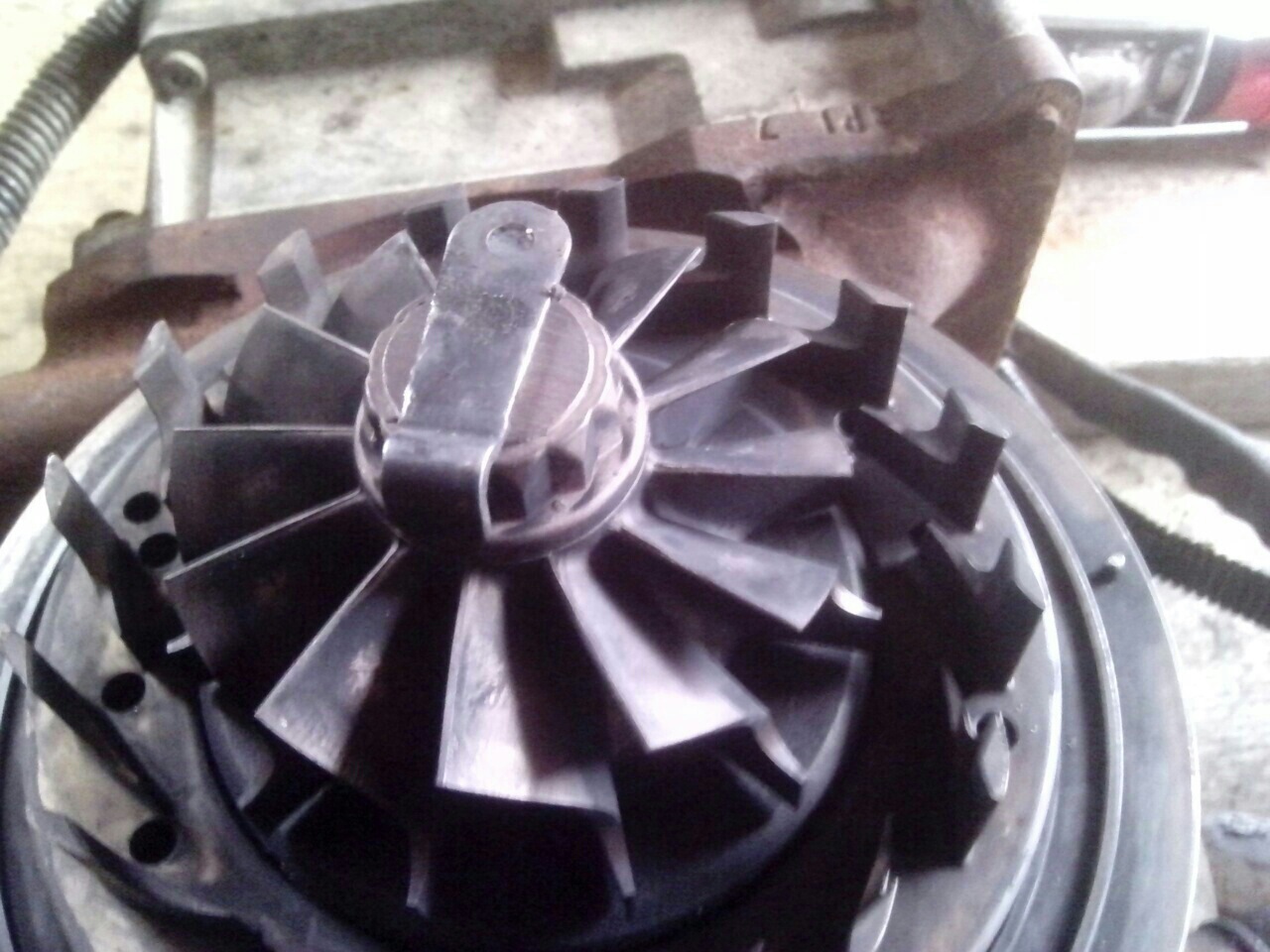

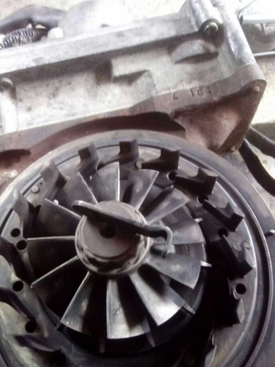

romandos77#8
А я на 12 годе турбину снимал там на заслонке какаято хня отвалилась и попадала под заслонку и ее клинило в закрытом положении
потом заклинило намертво
блин фотки потерял
romandos77#9
Во друзья вернули фотки
На рабочем колесе турбины лежит как раз виновник торжества
Это я так понимаю ограничительных хода заслонки
Их там три
Один отломился и их осталось двое
Танци с бубном машина на буксире
romandos77#10
А вообще проблема скорей в закоксовке заслонки или привода
