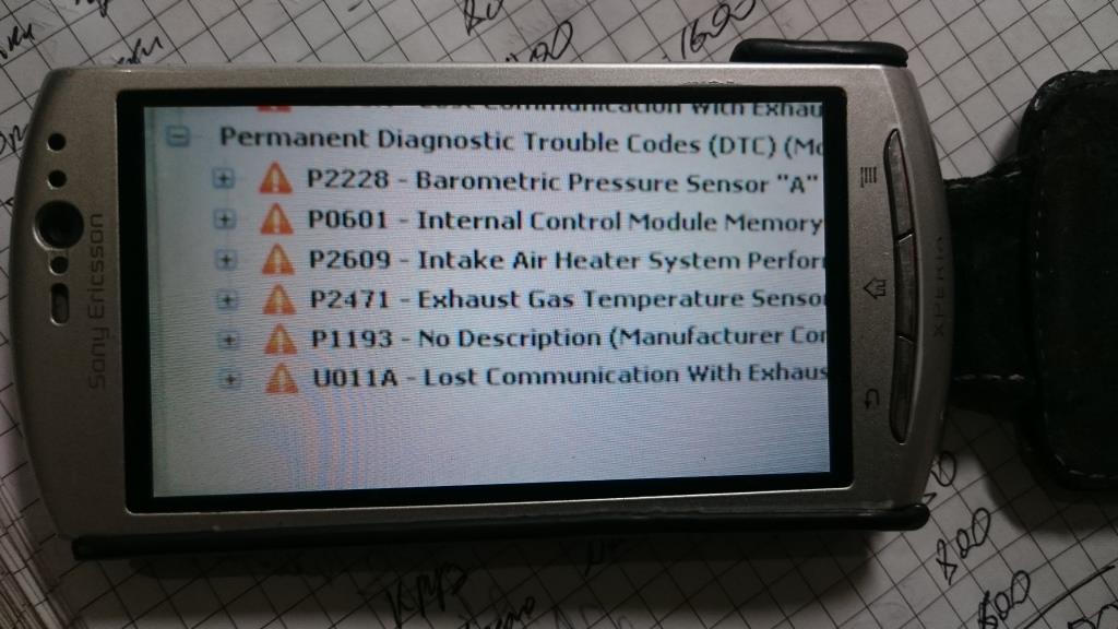

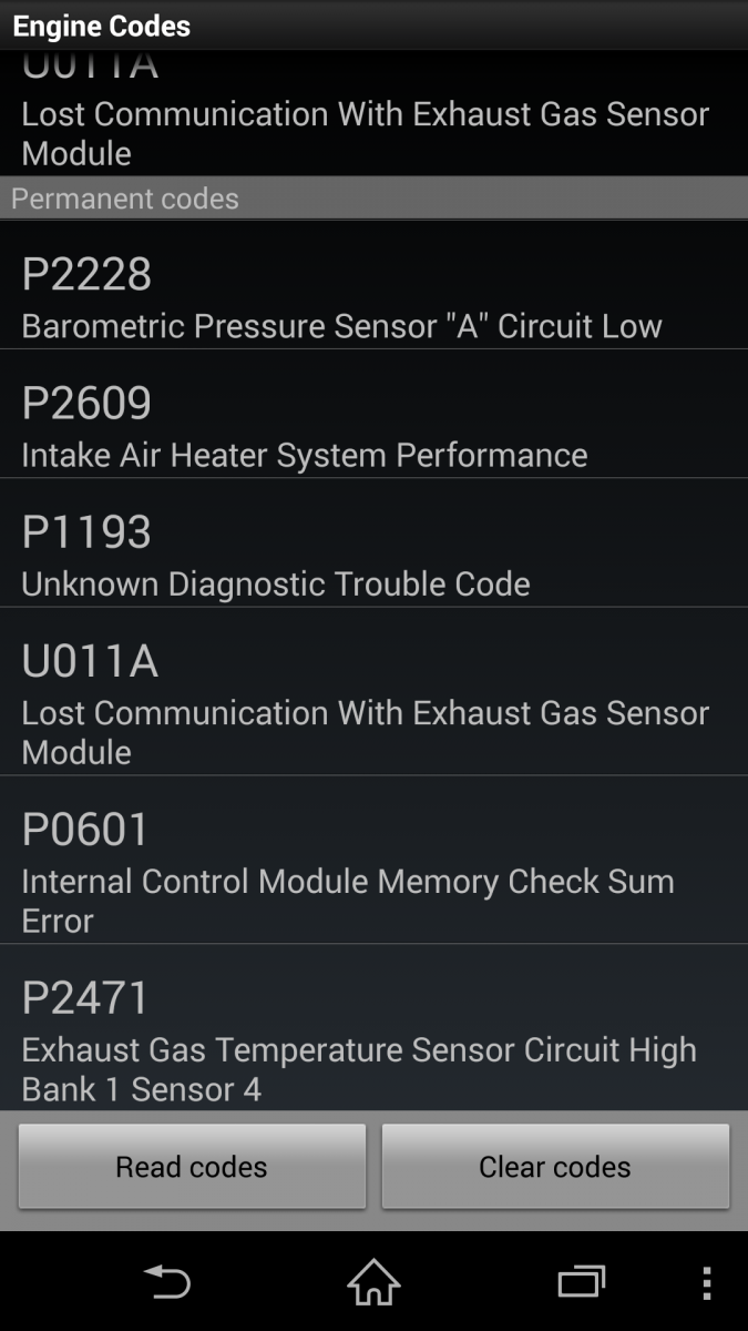

1193 Unknown diagnostic trouble code мне больше всех нравится. А по теме - такое количество ошибок очень похоже на тот случай, когда кабель В+ в проводке двигателя, питающий датчики закоротил на массу или оборвался. Хотя ошибка о внутренней памяти блока мне в этом случае совсем не нравится. И на данных фото мне не совсем понятно какие из них активные а какие нет.

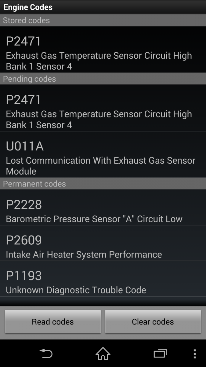

Постоянные:
Р2471
U011А

Так это модуль бошевский на днище сгнил. У Пимена спроси, у него вроде было.
Модуль поменяли и разьем.
осталось
P2471
P2457
P0111
P0601
