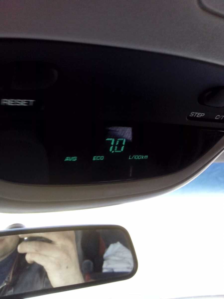

началось с увеличенного расхода около 22
потом лампочка причем отключается только перепрошивкой ЕКМ ошибок нет через некоторое время спиралька не убиралась совсем
потом чек ошибка по давлению и неизвестная ошибка расход порядка 30 литров дыма нет работает ровно
потом отказался заводиться льет 4 форсунка
завели на льюшей дымыща адская но чек и спираль не горит чудеса
корочке пришлось форсы откапиталить расход топлива очень радостный стал
