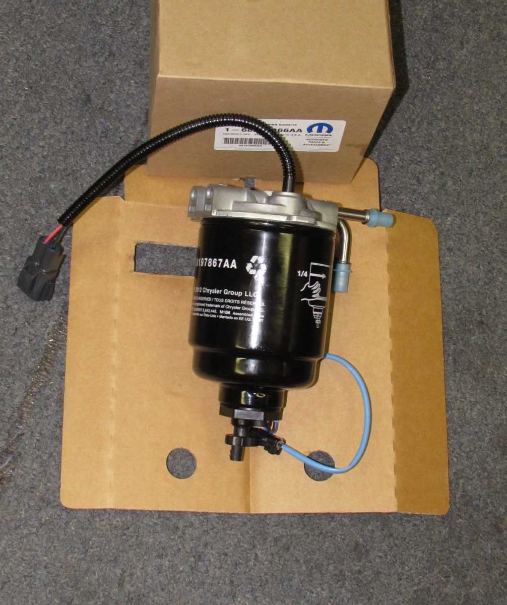

Как я понимаю у дизельного RAM 2500 2013 г.в. есть два топливных фильтра.
Первый тот, что на двигателе со сменным фильтрующим элементом.
Второй в задней части авто со сменной навесной банкой
Вопрос по заднему фильтру.
На нем присутствует два провода, нижний, скорее всего датчик воды.
А вот верхний – это подогрев? Если да, то как работает.
P.S. И какие правильные номера для их заказа
68157291AA

подогрев работает автоматически, подогревая топливо до температуры 40 градусов ( возможно на рэме иная цифра ), это нужно для того, чтоб топливо для впрыска было одинаковой вязкости. на обратке ( незнаю как рэме ) стоит охладитель. Пишу по аналогии с jeep wrangler

Т.е. на коннектор просо подать питание...?
TAKEZO#4
ORL пишет:
в данном случае особенностей не знаю, не изучал. Можно подать, если не перегорит через день, то будет работать дальше.

Прогресс... Сепаратор стали продавать как одноразовый сменный картридж 🎉
+провод вряд ли подогрев.

....Прогресс... Сепаратор стали продавать как одноразовый сменный картридж
Не понял... есть вся конструкция в сборое, а есть отдельно фильтр.
Провода два....один я просто уверен, что подогрев...

ORL пишет:
Черный и красный провода - очень похоже на подогрев.
Я бы подключил питание и с помощью мультметра контролиовал напряжение на разъеме. По идее, если, это действительно подогреватель, то при увеличении температуры элемента напряжение на разъеме должно падать автоматически. Для чистоты эксперимента, вставить бы внутрь подогревателя термопару для контроля температуры.
Обнако не исключаю, что температуру солярки может контролировать электронный блок управления двигателя.

68197867AA - второй Партномер =сменный картридж.

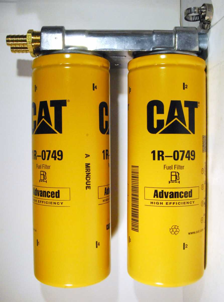

А, что господа дизелисты думают о таком тюнинге, как замена штатного топливного фильтра 2 микрона, на фильтр 1 микрон.
Есть два варианта с одним фильтрующим элементом и с двумя.
Как я понял из форумов, такая переделка популярна в штатах.

68157291АА номер правильный для того, что на двигателе висит, что на раме висит номер 68197867AA.
