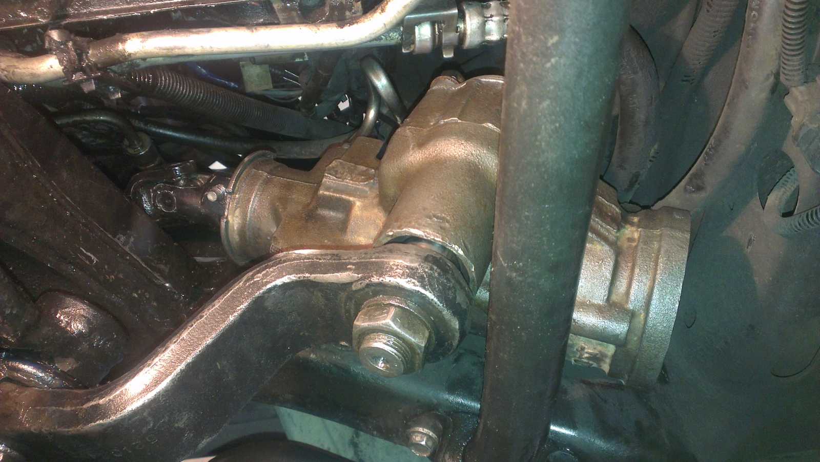

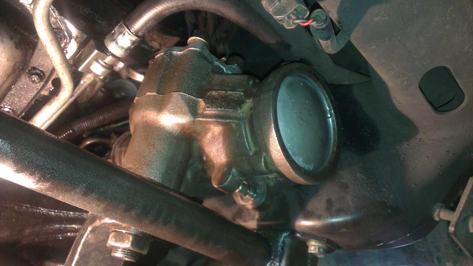

Всем день добрый! Народ, очень нужен совет, у меня Рам 2500 5.9 дизель 6-тицилиндровый, 2001 года. Колеса 315 -75-16,
когда я его покупал у него были проблемы с гидравликой - тормозной усилитель бежал, руль был жесткий и когда давил на педаль газа - руль тянуло направо .

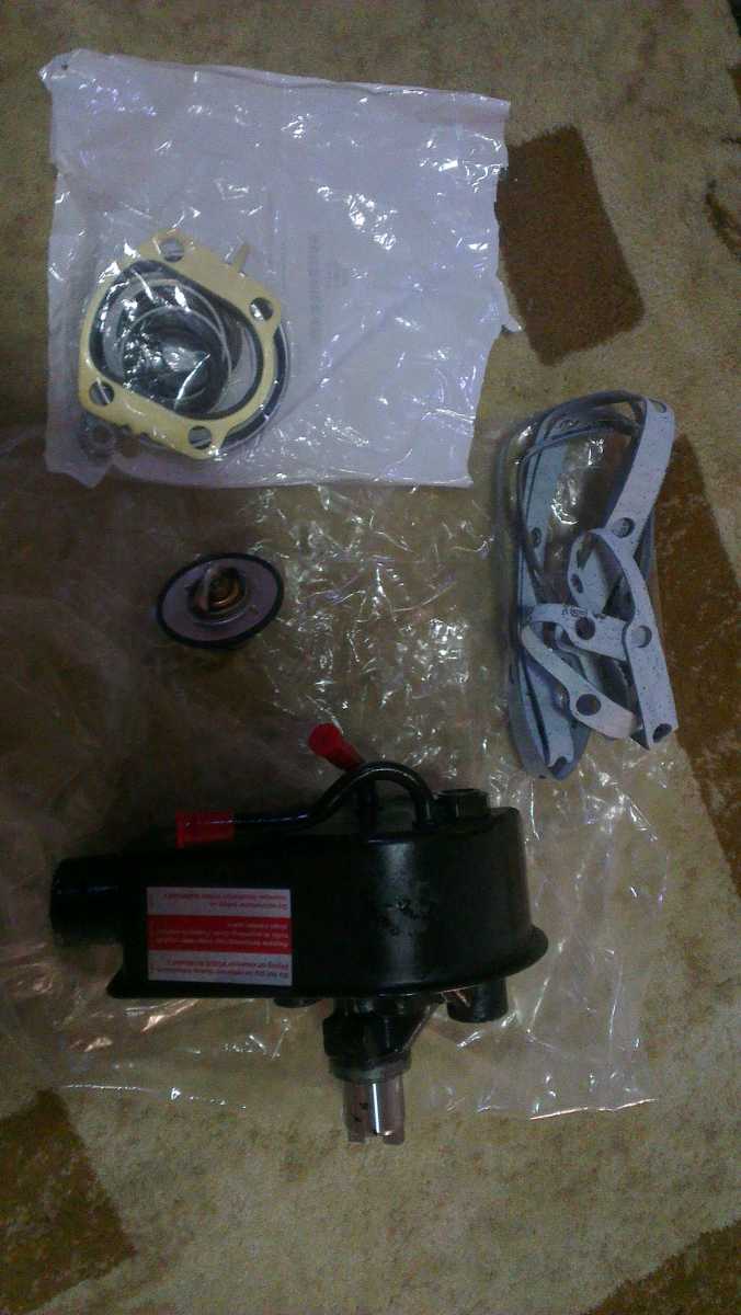

Принял решение поменять насос гура, вакуумную помпу, рулевой редуктор и тормозной усилитель, так как оно все связано. Заказывал все из - за океана - насос новый, помпа новая, редуктор восстановленный, а тормозной усилитель был снят на разборе там же .
Когда все пришло, старье заменил, руль тянуть перестало, но на асфальте (когда стоишь и пробуешь крутить баранку - гидравлики нет!!!). Педаль тормоза жесткая, при езде руль нормальный, но жесткость педали тормоза сохраняется. Я уже не стал обращать внимание на это дело, но тут как то делал ходовку и один из мастеров мне говорит: "Я тебе все смогу сделать за энную сумму". И тут понеслось! Залез он везде, начал делать и все стало только хуже - руль стал то мягче, то жестче, а педаль тормоза вообще стала каменной. Я заметил одно, что шланги, которые относятся к гидравлике, очень сильно нагреваются - прикоснуться не возможно! Может кто нибудь уже сталкивался с такой же проблемой? Отзовитесь! Очень нужен совет.

Гидравлика не где не охлаждается она замкнута насос - тормозной усилитель - редуктор и опять в насос

Такое впечатление, что есть воздух в системе. Прокачивали?

да качали агрегатом. а как можно определить не расслоены ли шланги?

Доброе. Проходимость шлангов пасматрите. Может визуально норм , а продувать начинаешь фиг вам.
Собвственно , как вариант нагрева шлангов.
Воздух на врядле ( насос бы хрюкал) Ну и еще очень похоже что насос не новый. Может ребилдовый???
И еще насос если ребилдовый в мусорку его. И звонок Максу ( он тута со сваей машины продает) Он купил твой ( модельный год)
и есть шанс выхватить очень зачетный насос и рабочий сто процентов.
