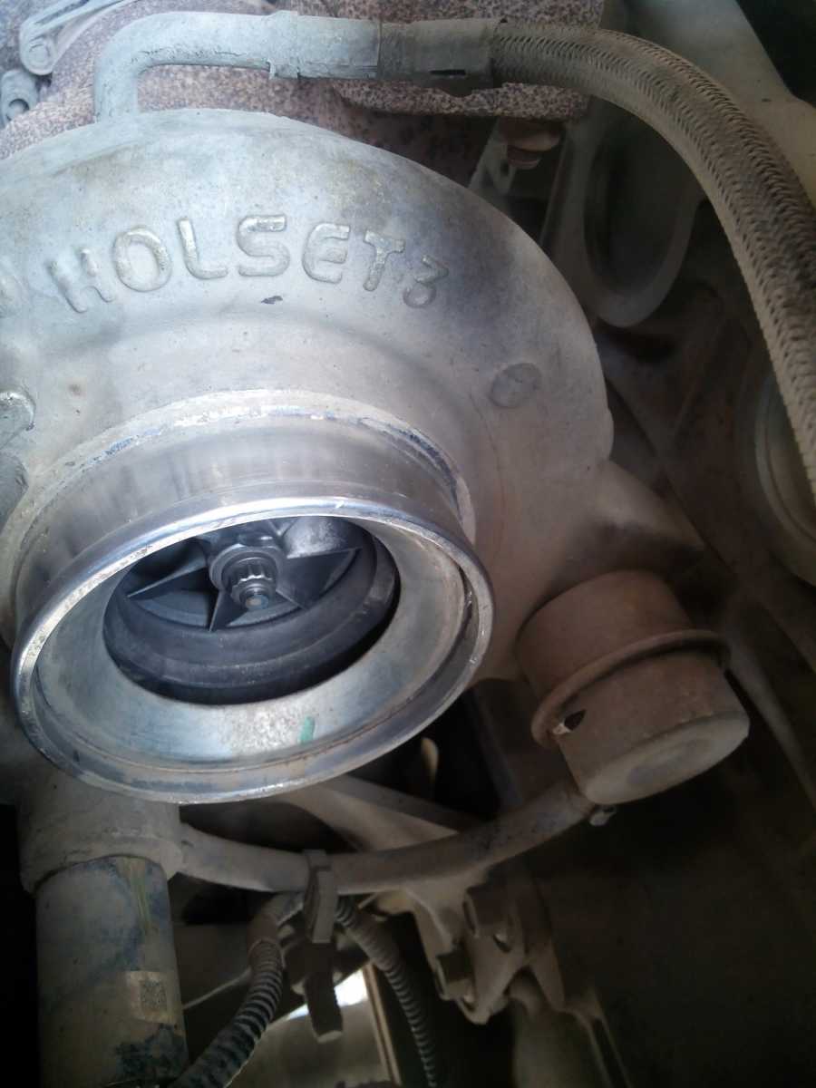

Здрасте . На форумах довно читал что люди снимают кольцо с турбины . И она очень даже начинает свистеть как на серьезных авто. Вот и я решил попробовать . И написать эту ветку.
Тама все легко . Снимается фильтр. И тонкой плоской отверткой или шилом поддеваем стопорное кольцо. Потом когда оно вышло из паза мы его аккуратненько пласкогубцамми достаем и вытягиваем. Сняв кольцо мы достаем противосвистовое кольцо и все обратно устанавливаем.
Это с кольцом и снятым уже стопором.

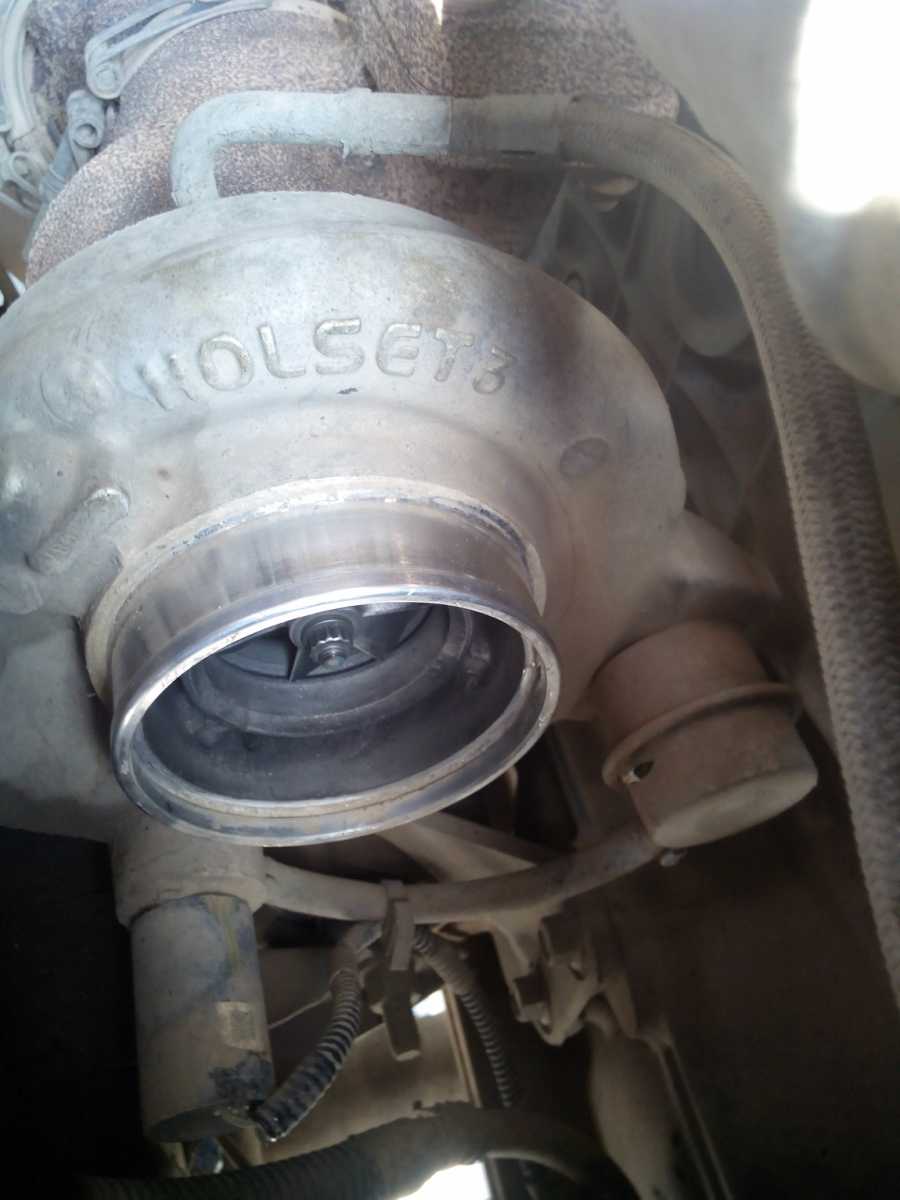

Это уже без кольца.

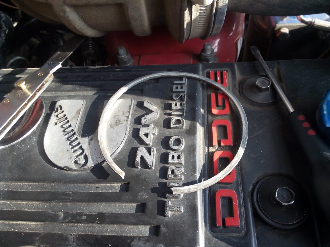

Ну а это сам стопор. Я его ложкой ( ножом) выковыривал.

Это антисурдж... А вы его уничтожили... Верните на место
beetle#3
И зачем-то пробили дырку, в воде шланга правее и ниже всаса турбины. Советую запаять =)

Сурдж это такое явление , которое создается при резком увеличении потока воздуха на входе в турбину. И это кольцо как бы упорядчивает направление потока поглощаемого воздуха передней крыльчаткой. Со стороны воздушного фильтра. Оно чревато тем что неконтролируемый поток воздуха вваливается без антисурджа в крыльчатку и она ( крыльчатка) начинает резко сурджовать . И со временем начинается люфт осевой и радиальный , который со временем начинает прогрессировать . И еще я убрал направляющие лопатки из колена , (которое между фильтром и турбой).. Которые упорядычавывали поток воздуха в правильном направлении. И теперь я не знаю как мне дальше быть. Посмотрю год другой. :blush: :blush: :blush:
И я вполне серьеозно. Но на турбинах , которые делает холсет это кольцо ставят тока на наши.. По моим наблюдениям.
