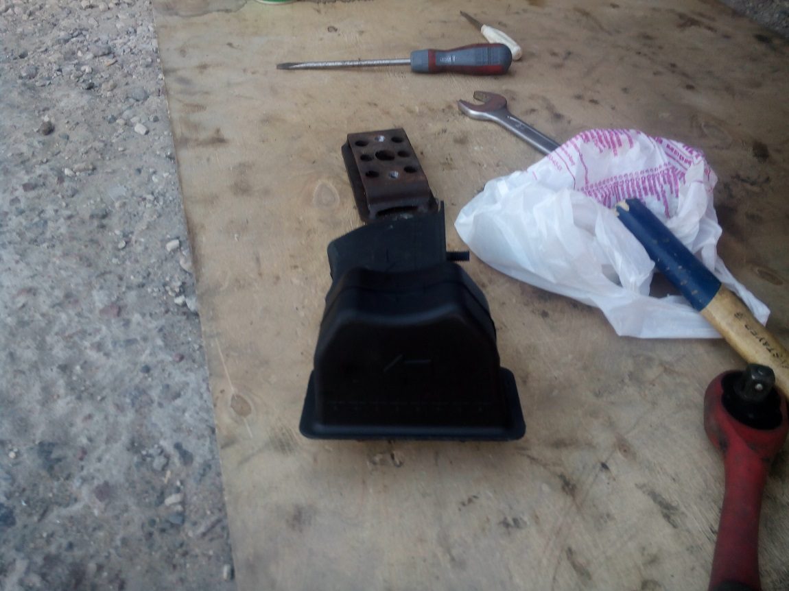

Были года два назад приобретены достаточно серьозные отбойники на передок. Но после первых же поездок они (он) к большому сожалению кончился. Американец ( производитель и гарант) вернул денег и снял их с производства. Так как одна сторона еще была жива. Я вместо умершего отбойника приспособил резинку от газели. Но она умерла в течении месяца ( растрескалась) И вот после Костромской области этим летом все отбойники были благополучно потеряны и надо было чтото придумать. И решениие пришло . Увидел эти отбойники от Портера Хюндая. И не смог пройти мимо. Цена 240 рэ штука.

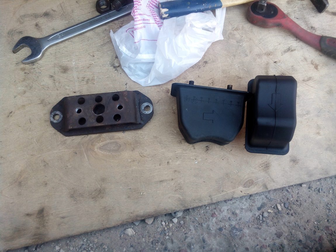

Вот здеся пластина (железная ) на ней был амеровский полиуретановый отбойник. Сама пластина крепиться на болтах к пластине которая приварена (точечно) к месту крепления родных отбойников. В этих местах крепления все норм.

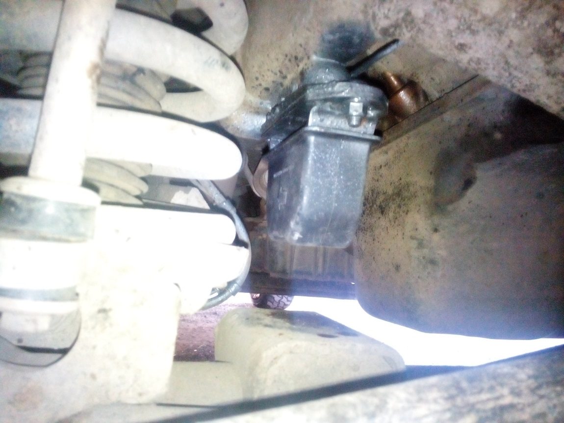

Это уже установлено на машине с трех дюймовым люфтом. Сторона пассажира.

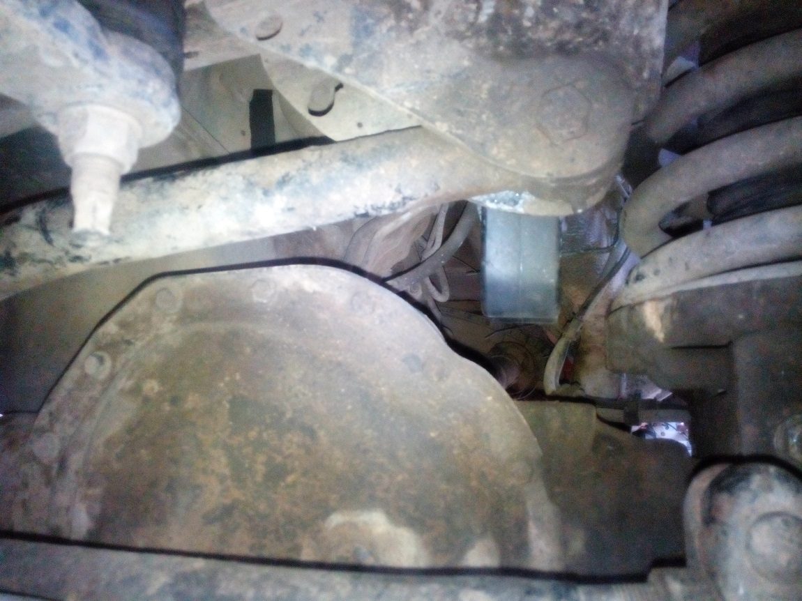

Это пассажирская сторона. Пока очень даже живы.. После Рязанской области. Тама тоже плохие дороги.
