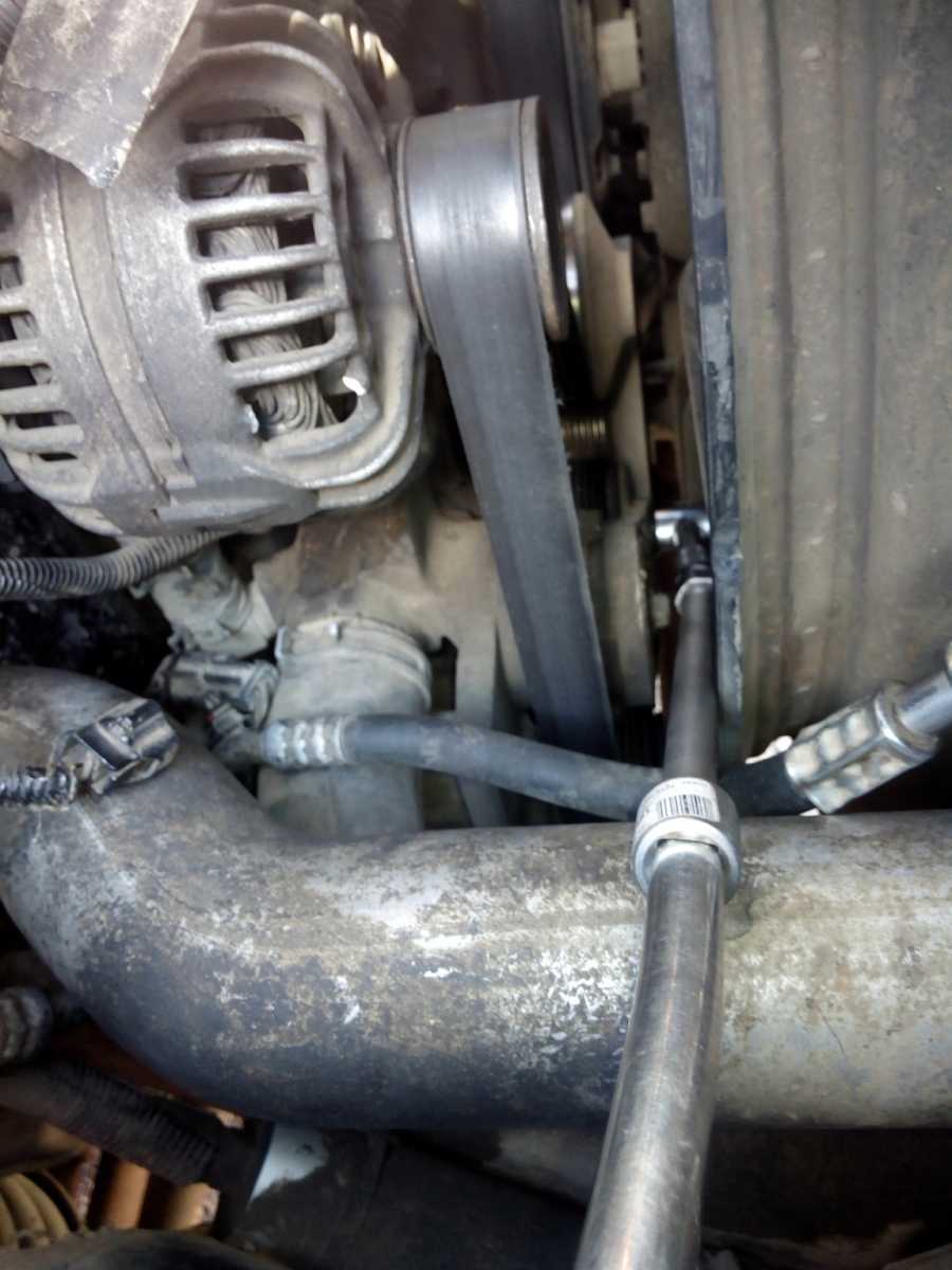

Для удобства работы был снят воздушный фильтр. Вместе с корпусом. Что освободило нам кучу места для снятия генератора. И снятия ремня со шкива генератора . Теперь в освободившееся место просовываем левую руку , в которой держим квадрат на 1/2 и вставляем его в натяжитель ремня и рычагом поднимаем вверх и снимаем спокойно ремень . При этом лезть под машину не нужно. Квадрат на 1/2 это такая штука для головок разных для , которые используются чтобы закручивать или откручивать гайки. :blush: :blush: :blush: Могу потом фото повесить.

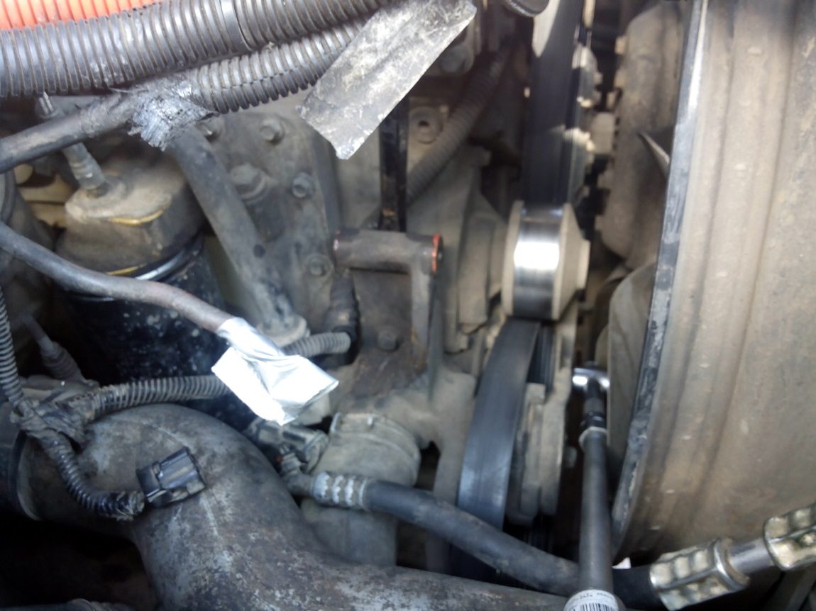

А так это уже без генератора. Доступ там очень легкий и откручиваеця легко. Головка на 15 И всего лишь два болта.

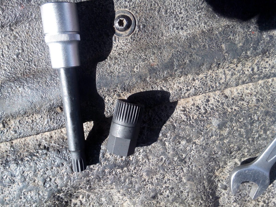

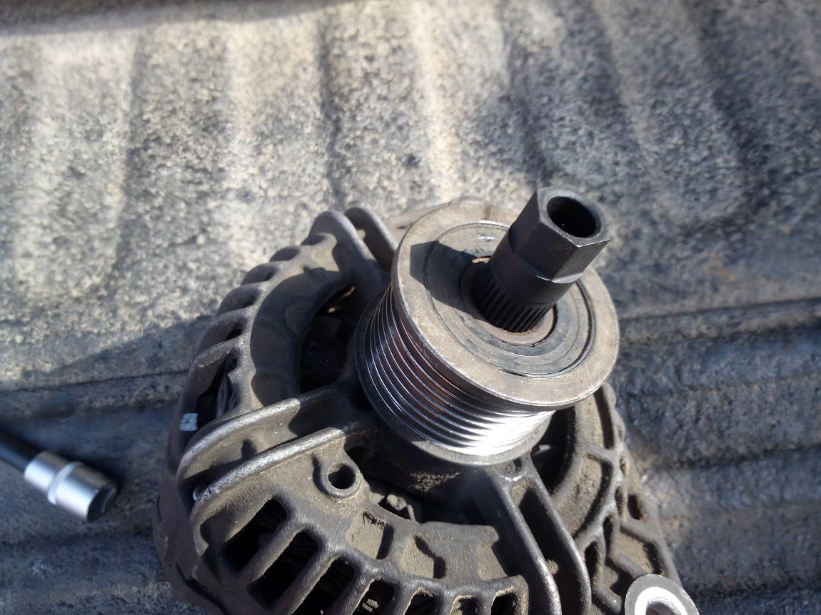

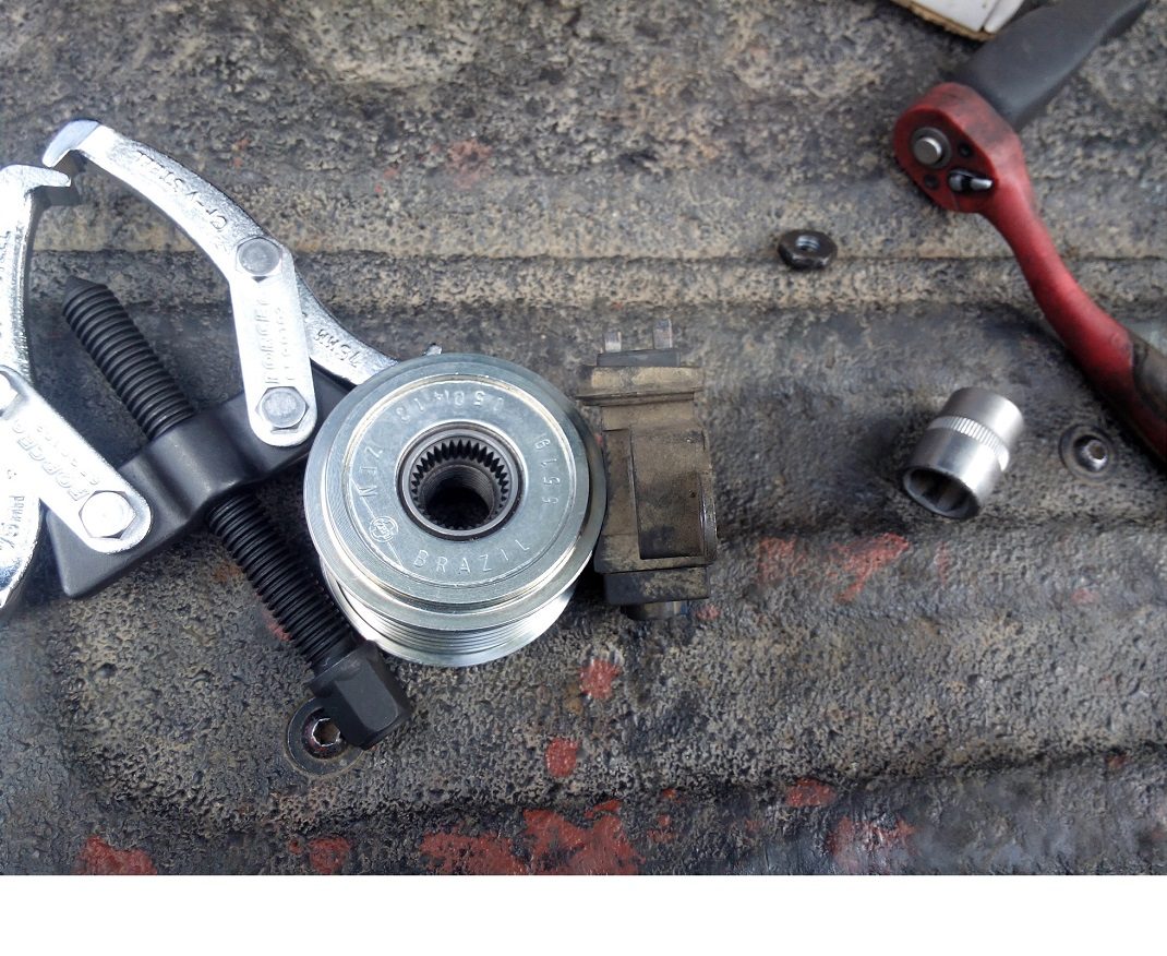

Для снятия шкива была куплена приспасоба. За 400 рэ. Потом нашел за 250 р. Откручивается с усилием, но можно.
Вот таким образом. Откручивается как обычно.

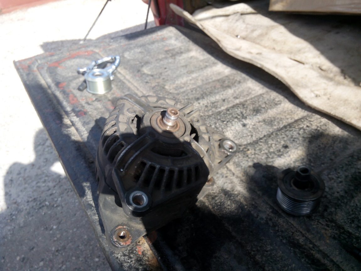

Это уже генер со снятым шкивом. Обратите внимание на четыре винтика . Я их откручивал тоже. И металическая шайба по серединке . Она прикипает очень крепко к валу. Надобно будет придварительно смазать или обработать , чтобы попустило.
Я еще пользовался местной заморозкой в балончике. Очень понравилось. При Располовинивании генератора по валу где резьба НЕСТУЧАТЬ НЕ В КОЕМ СЛУЧАЕ ПО РЕЗЬБЕ. Очень мягкий метал наденьте ( вставте ) спец ключ на фото выше . Он внутрь вала вставляется и можно колотить скока угодна. Эта шайба держит и мешает легкой разборке.

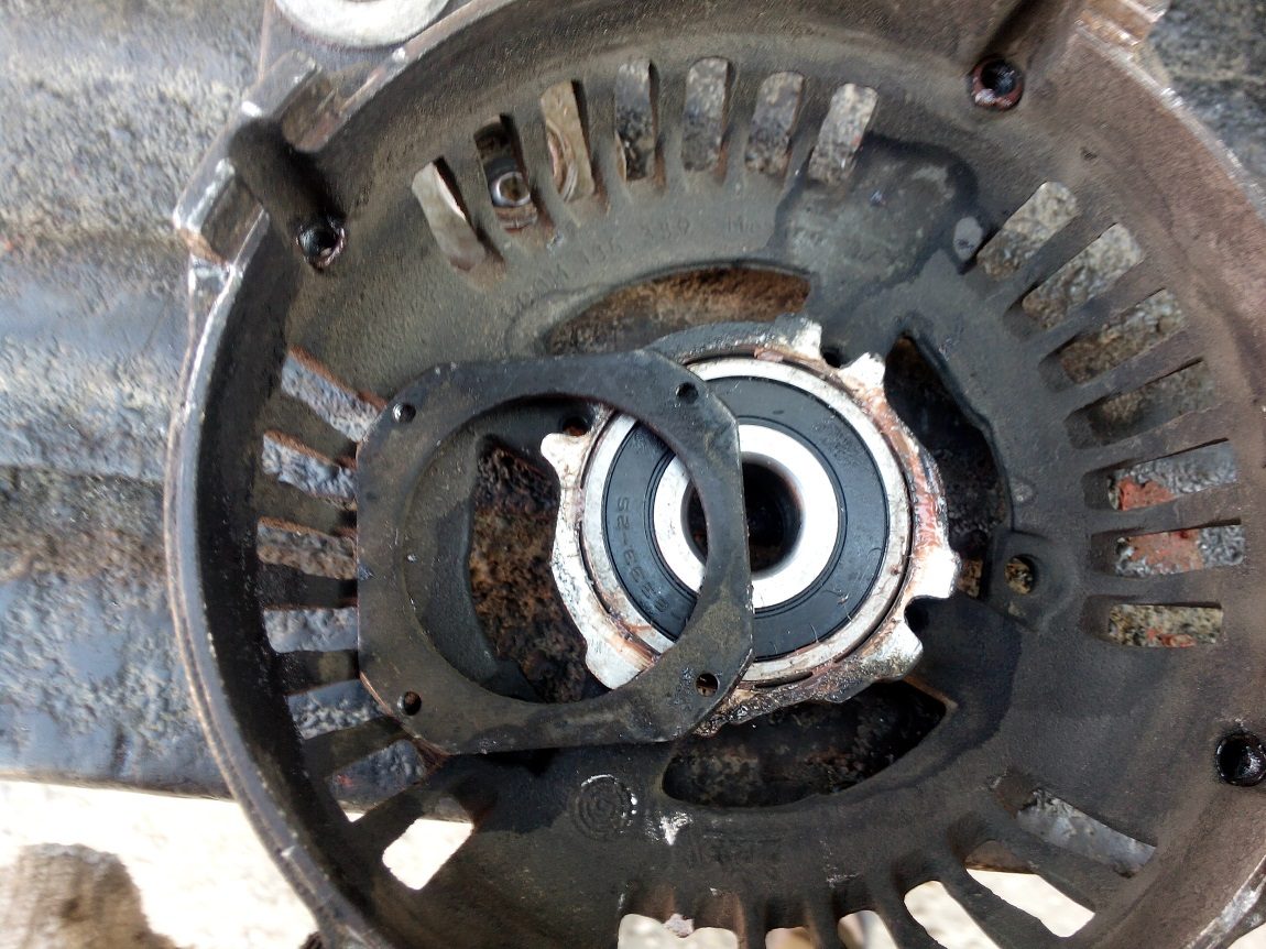

Это фото передней крышки изнутри . Подшипник встает туда легко. И сразу как поставили четыре винтика вкручиваем в пластину и начинаем обратную сборку. Там легко. Шайба передняя так же обратно очень плотно встает.
