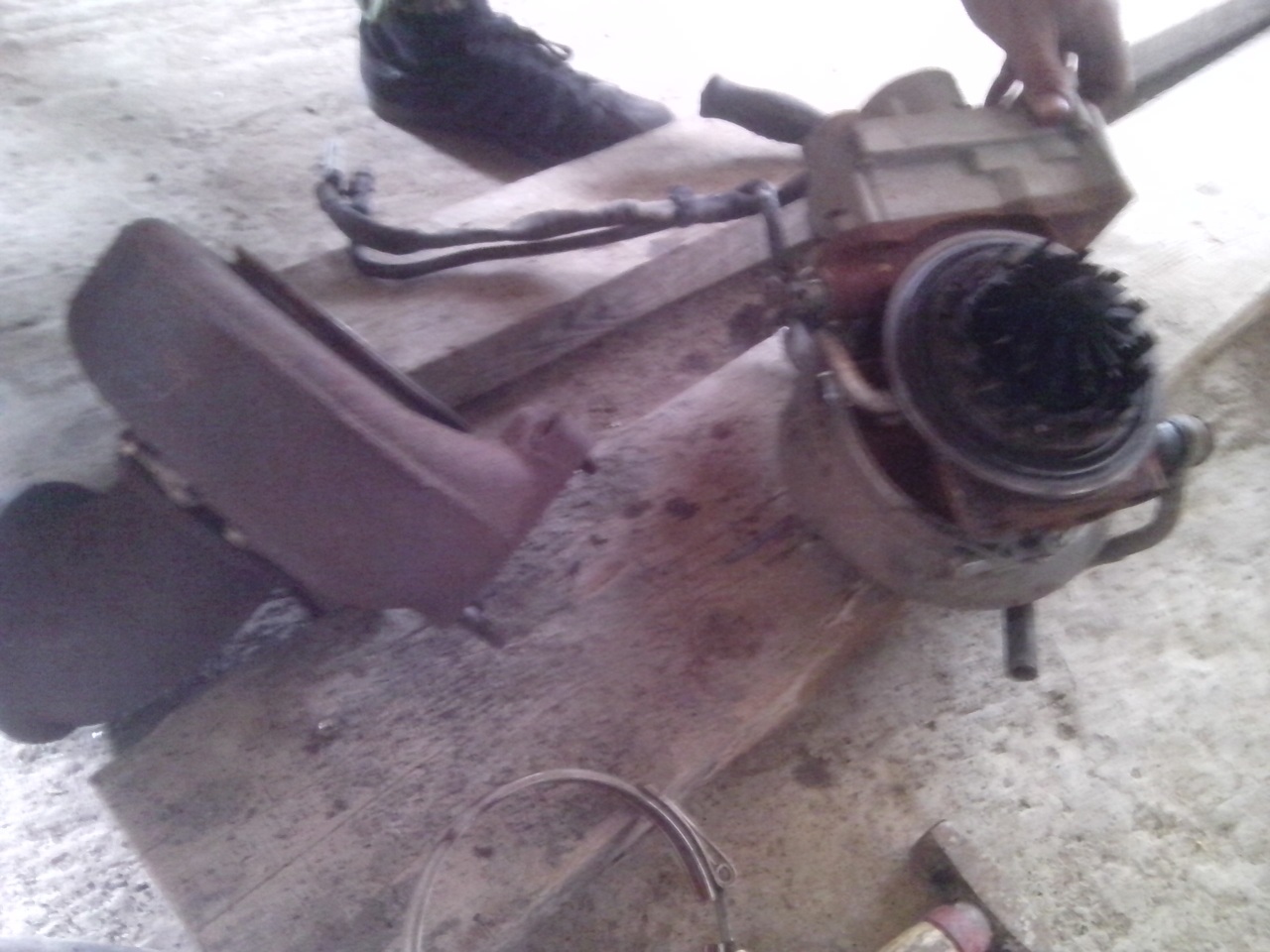

romandos77#29
Да
Машину пришлось тащить на буксире
Ехать она совсем не хотела дым чернющий с места еле трогается за 15км попыток ехать сожрала 50литров соляры
Турбину разобрал на вид все нормально не закопчено не закоксовано
Но заслонка клинила на возврате в отключение
Долго морщил мозг промывал разрабатывал но не помогало
В итоге под заслонкой был найден кусок металла непонятного происхождения и предназначения
Он и являлся причиной заклинивания, вставал раком и блокировал заслонку
Сей предмет был удален
Турба установлена на место машина побежала как молодая

После перебора турбы машина едет, но:
Р040d смартик не сбрасывает, но и чек не зажигает
Подскажите кто знает какой датчик эту ошибку дает???
Сегодня опять загорелся чек и опять p2262 но при этом машина едет нормально никаких признаков неисправности
Неужто всетаки турба наелась???
romandos77#32
Судя по дружественным форумам p040d это глюк смартика
Физически этого датчика на машине нет
Поищу прошивку посвежей
P2262 пока загадка

burjuy#35
Такая же хрень произошла и со мной, та же деталь.
Обзвонил всех и Сергея(555) и kvb, Сергея ка ра пуз и т.д.
На первых стадиях, после снятия турбины оторванная деталь была приварена на место, спустя 1,5-2 месяца повторилась та же проблема, рам перестал ехать, турбину сняли деталь приварили повторно с двух сторон.
Езжу пока все Ок с турбиной, раземы кислородных датчиков начали выскакивать (чек загараться), борюсь.
