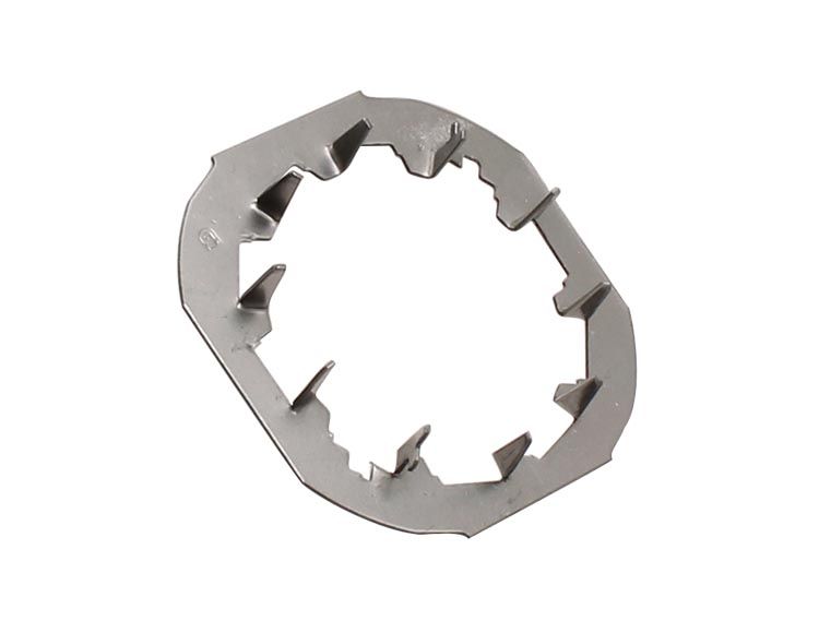

могу сразу сказать что - обгонка развалилась
конкретнее - вот эта ее деталька - у нее лепестки ломаются
[img size=400]https://s3.amazonaws.com/sonnax-dev/uploads/image/file/5071/GM-RS-1.jpg[/img]

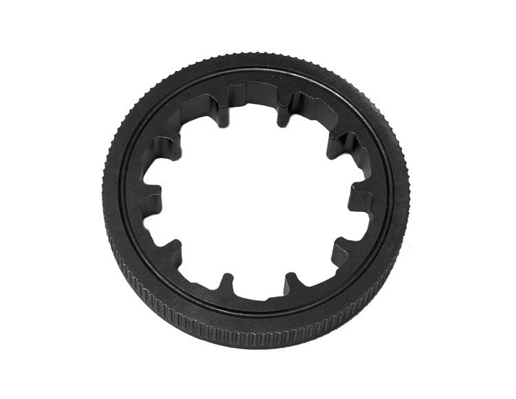

меняется на кит для установки обгонки от ГМа
[img size=400]https://s3.amazonaws.com/sonnax-dev/uploads/image/file/1014/GM-R-15.jpg[/img]
