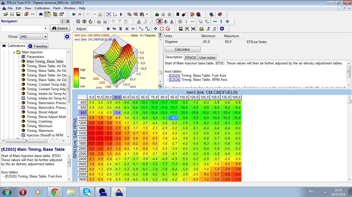

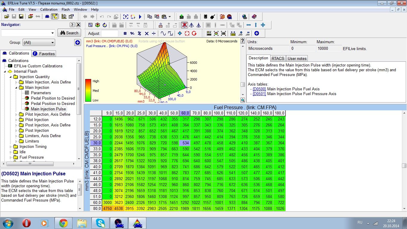

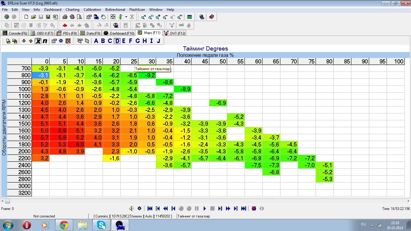

Доброе. Вот тут некоторые картинки Ефик нарисовал. Может кто что подскажет . Ну и в какую сторону изминять улучшения .
Правда не с моей машины. Но это не прынципиально.
Карта тайминга
Длительность впрыска как функция давления и объёма впрыска
.jpg
Длительность впрыска от давления
.jpg
Длительность впрыска(мс
.jpg
Карта длительности основоного впрыска(в ECM
Объём основного впрыска топлива
.jpg
Тайминг(угол основного прыска
Это данные с реально работающей машины. Зоны не раскрашеные это те зоны , которые как бы есть, но участие в работе не принимают ( ну из за стиля езды, или езды без прицепа) И по другим причинам. Выделены только те зоны , которые апгрейдер Ефинутый использует на своем авто.Имею ввиду режимы работы двигателя.
Может есть мысли? Поговорим??
