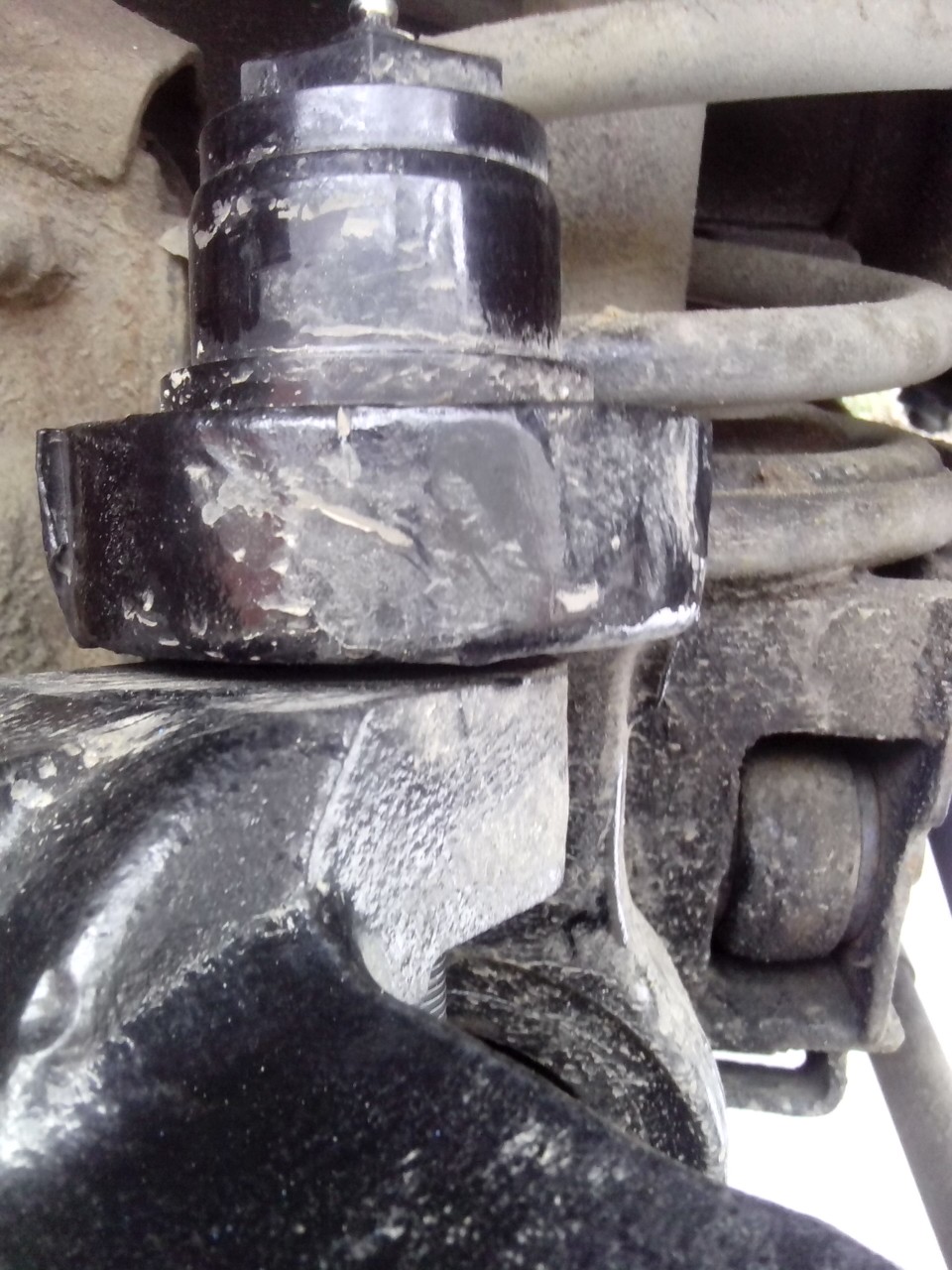

Мне было позволено написать. Начало истории таково , что были установлены в прошлом году шаровые опоры Карли. О чем я ни разу не пожалел. Но после установки появились стуки в подвеске. Особо этому значения не придавал. Так как знал (думал что знал) откуда этот стук. Который действительно имел место быть в тяге панара. Но устранив эту проблему раз и навсегда ( подозреваю) . Стук остался . Причем ни меньше ни больше. Стучит и стучит. И в таком состаянии ездил больше полугода , ну или около 30ооо миль . При очередном измирении люфтов в шаровых опорах обнаруживается очень нехилый люфт на стороне водителя . Ну я в шоке это же Карли такого быть не может!!!!!!!!! А тут еще и гадостей про них написали (Почем зря) Я написал Карлишникам письмо. Эти ребята тут же мне отвечают. Не проблема, видео давай, бланк заполняй и вперед.Со своей стороны я все условия выполняю . Они тут же опять отвечают . Все норм высылаем . Я сначала не поверил. Но АНТАР ( Я тебя ЛЮБЛЮ :blush: :blush: ) пишет , что тут для тебя пришли шары. Благо , что я его придупридил. По приезду Шаров ( верх и низ) я соответственно меняю их . И тут ( при установке ) обнаруживается , что часть поворотноого кулака цепляется за край нижней шаровой при установке. Ну если цепляется значит надо отпилить лишнее. Что и было сделано. И установлено в обратном порядке. Поездив на выходных по полям . Понял , что стук то не ушел до конца. Заезд на свой любимый сервис показал присутсвие люфта. В этом же месте. На этой же стороне. И ведь при демонтаже старых Карлишных шаров. Те были в суперском состоянии , чему я был оооочень удивлен. И были подозрения , что то здеся не то. Но дотянув ключем на 28 нижнюю гайку на шаровой опоре ( нижней) и уменьшив этим люфт пошел спать.
И тут продолжение вечером этой истории. Уже при переписке с другом и товарищем по клубу, Романдосом (Я тоже тебя ЛЮБЛЮ :blush: :blush: :blush: ) Приходим или скорее это он к этому выводу пришел, а я так .Рядом был.
Ребята (ы) это кулак СЦУКО. При замене Шаровых разбиваются посадочные места на кулаках. И при нормальных шарах колесо так же может люфтить и болтаться. Может чуть меньше при исправных шаровых. Новый кулах стоит денех не хилых.
Ну а при просаженых посадочных местах кулак уже крепится не на шарах , а на ушах моста. 😳 😳 😳 Ну и глухие стуки. Это как раз оттудава.

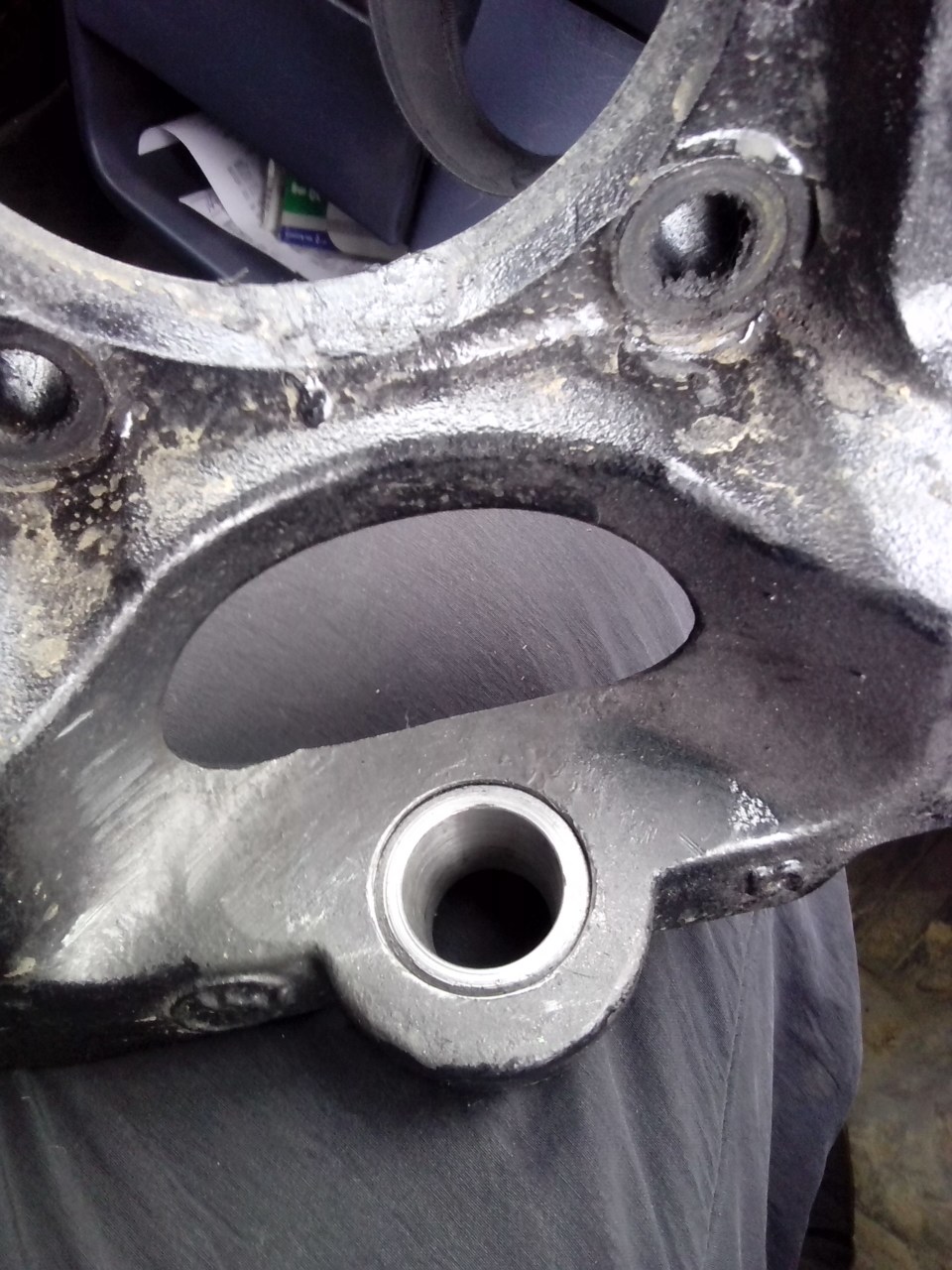

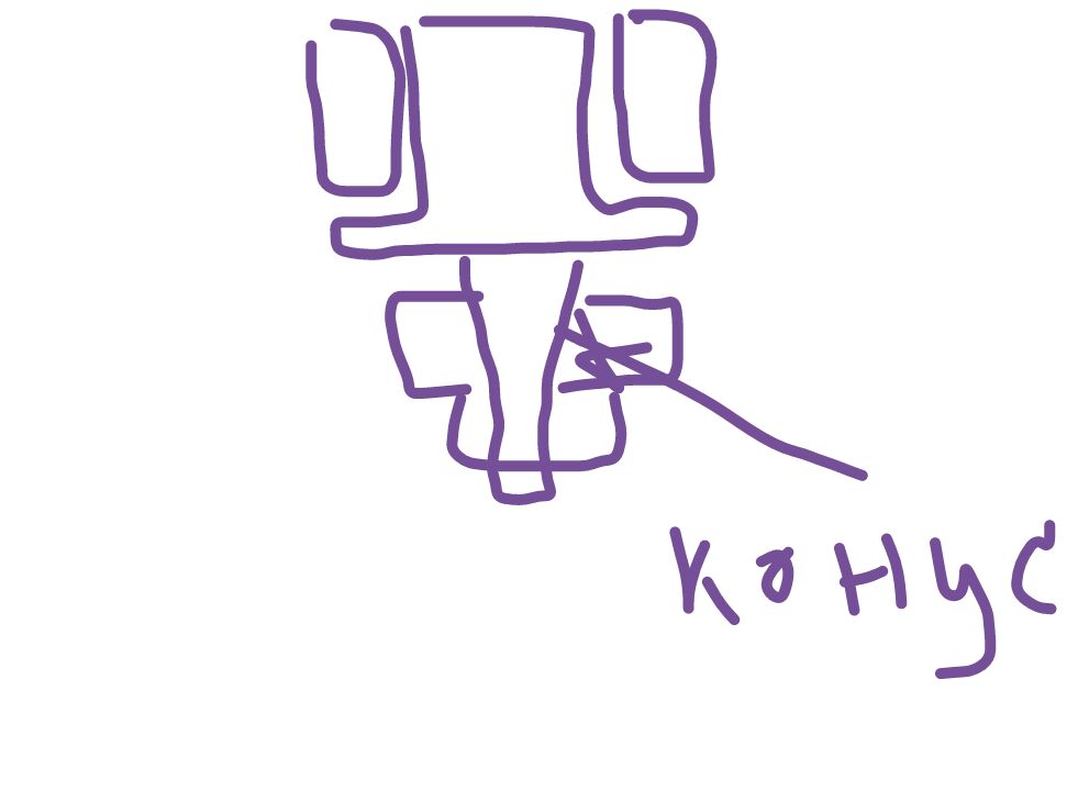

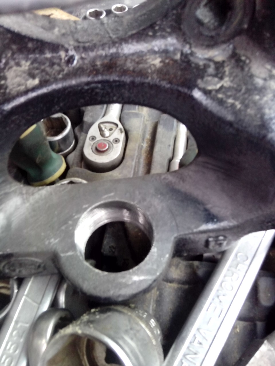

Роман. Принимает решение по ремонту . И вот он в фотках.
Это схема так сказать для понимания.

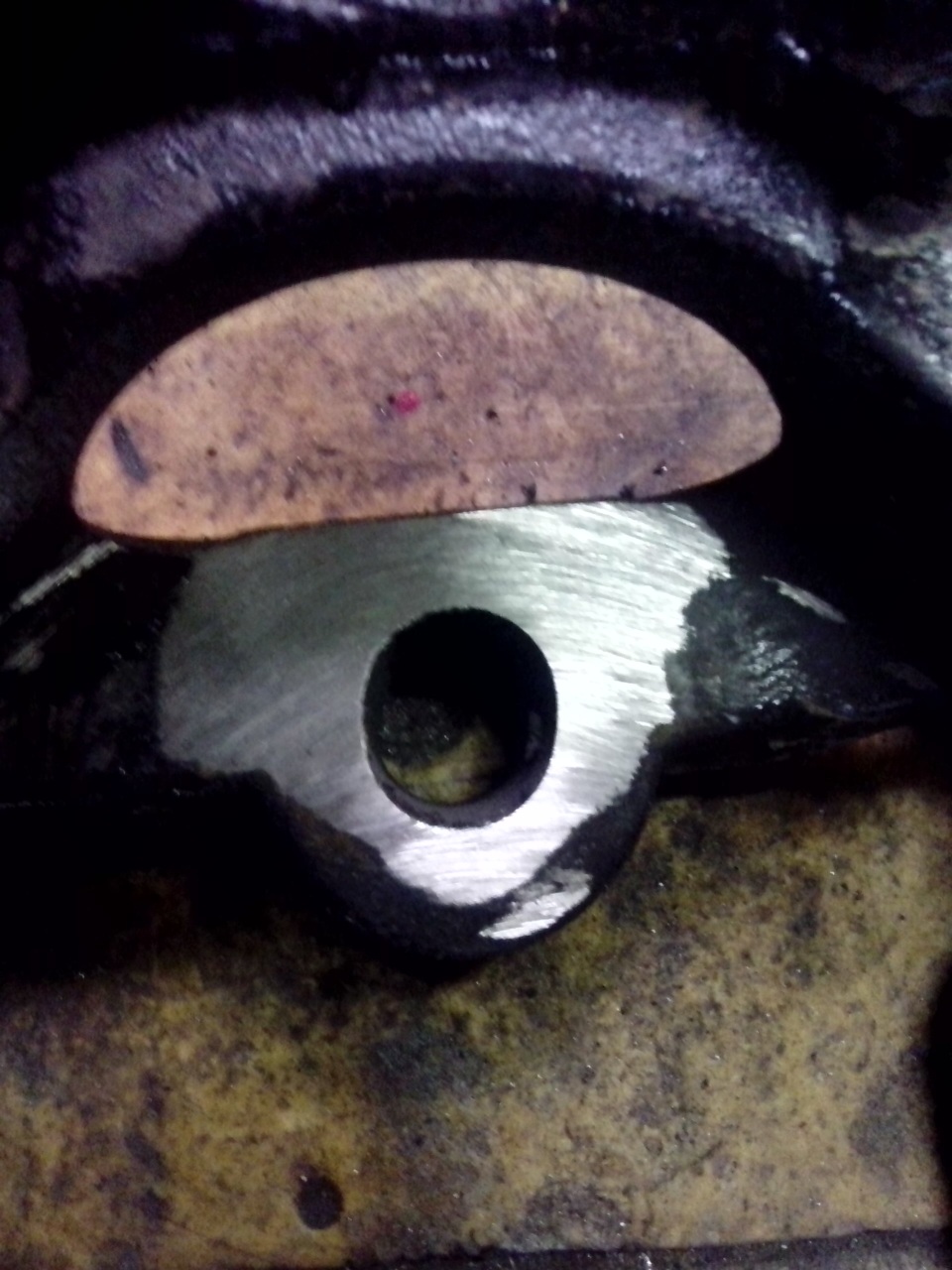

А это , что у него было. Как видно это уже не то , что было с нова. Ужос.

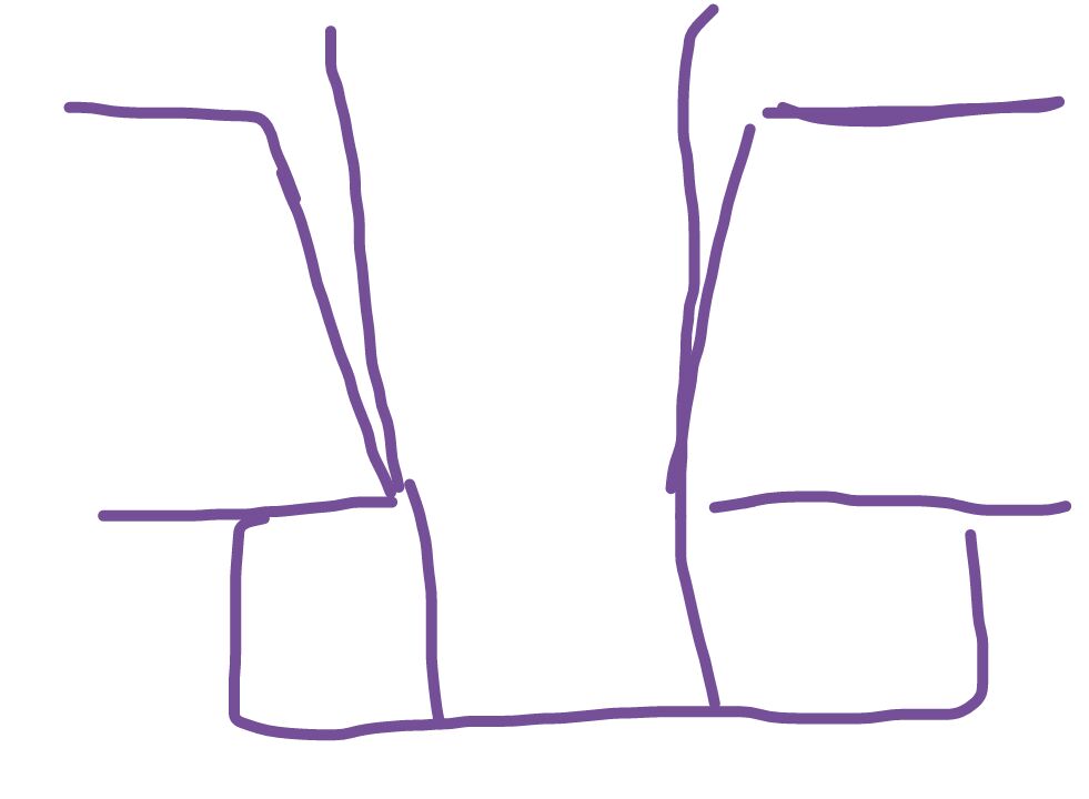

Это еще одна схемка 😉 😉

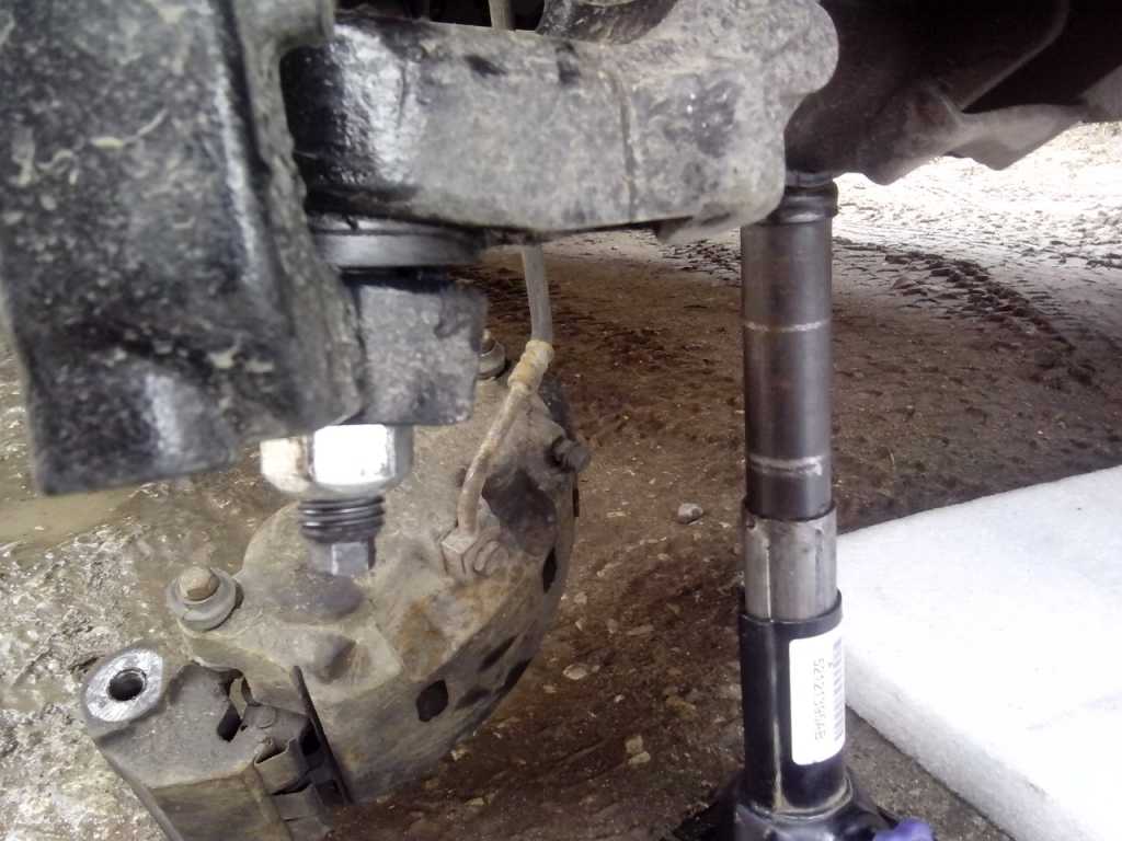

Ну а это как у всех. Или у большинства.
ЕЩе

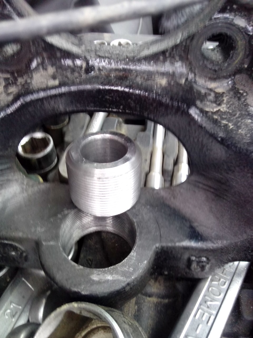

Вот оно решение наших проблем.
Это уже конечный результат.

Поясню
Почему проблема вылезла при установке карлишных шаровых
Да все просто
Корпус нижней шаровой у карли большой и встает очень точно по месту
При разбитом конусе карли сразу начинает тереть о корпус поворотного кулака
В моем случае шаровая корпусом полностью легла на корпус поворотного кулака и крутилась не на шаре а на корпусе отсюда дополнительное усилие на поворот колес а сразу не заметил потомучто запихнул туда пыльники от штатных шаров и они закрыли дефект
На штатных шаровых этот деффект можно не заметить никогда потому как запаса по месту куча
Что собственно и в моем случае было
Увидеть зрительно дефект тоже не просто овальное отверстие проявилось только при зачистке, эллипс 2мм
Да и сама поломка не ординарная я бы хрен когда подумал что такое может быть
Еслиб артем со своими стуками мне весь мозг не загадил и не полез бы смотреть
Шаровые затягикаются на смерть люфтов руками не прочувствовать стуков при движении нет
А на поверку все плохо
