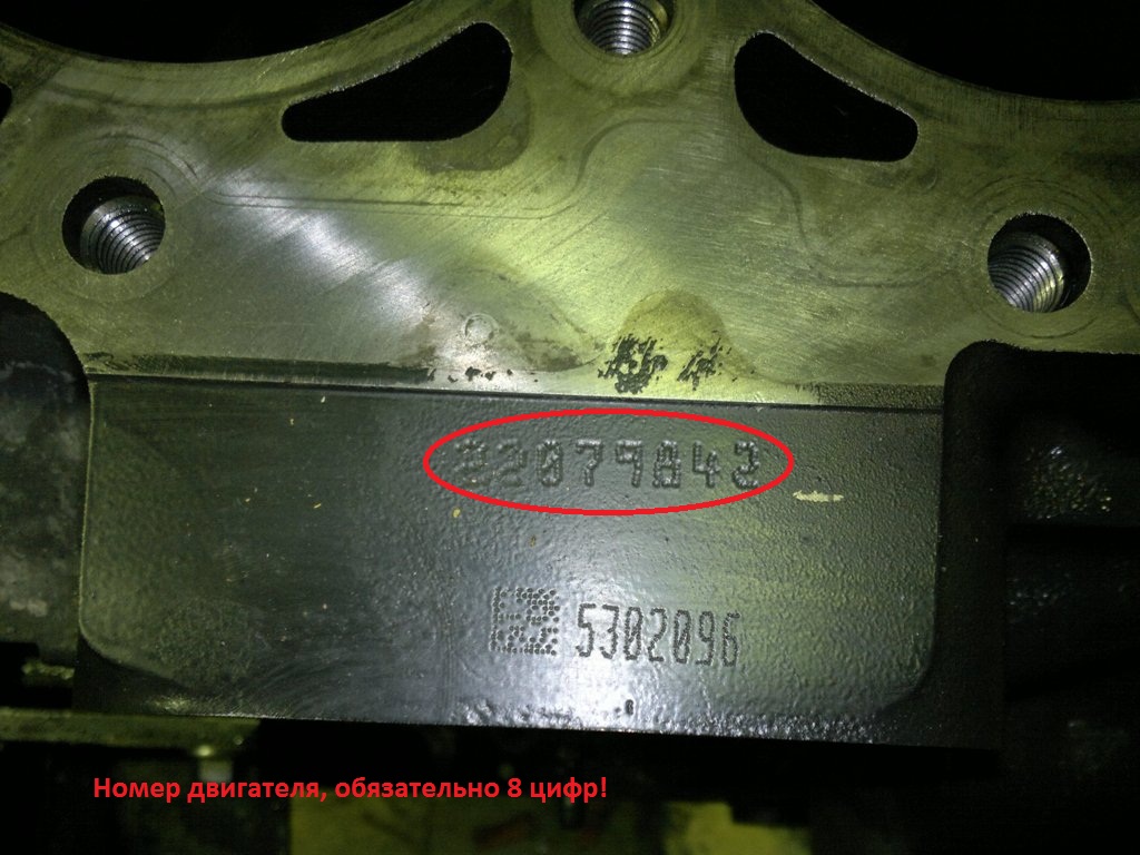

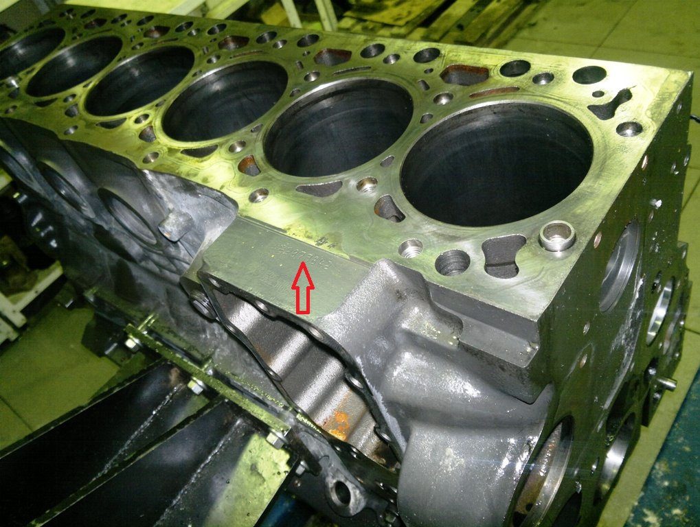

KVB#6
Иван пишет:
...номер двигателя?
И вообще, где он выбит на самом двигателе?
Вот здесь.
Иван#7
Спасибо.
