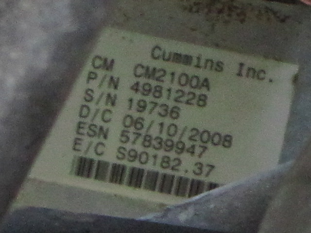

KVB#6
Иван пишет:
...номер двигателя?
И вообще, где он выбит на самом двигателе?
Вот здесь.

otez_pimen#8
Ещё продублирован номер на блоке управления мотором, с левой колёсной арки левее топливного ф-ра по ходу движения.
