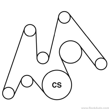

Господа Рэмоводы!
Подскажите пожалуйста в каком направлении искать схему натяжения приводного ремня? Dodge Ram 2011 6,7 Cummins Turbodiesel.
Если у кого есть опыт/ссылки/просто мудрый совет - поделитесь. Поможет любая информация, в т.ч. как называется этот самый ремень на английском языке.
Всем заранее спасибо.
