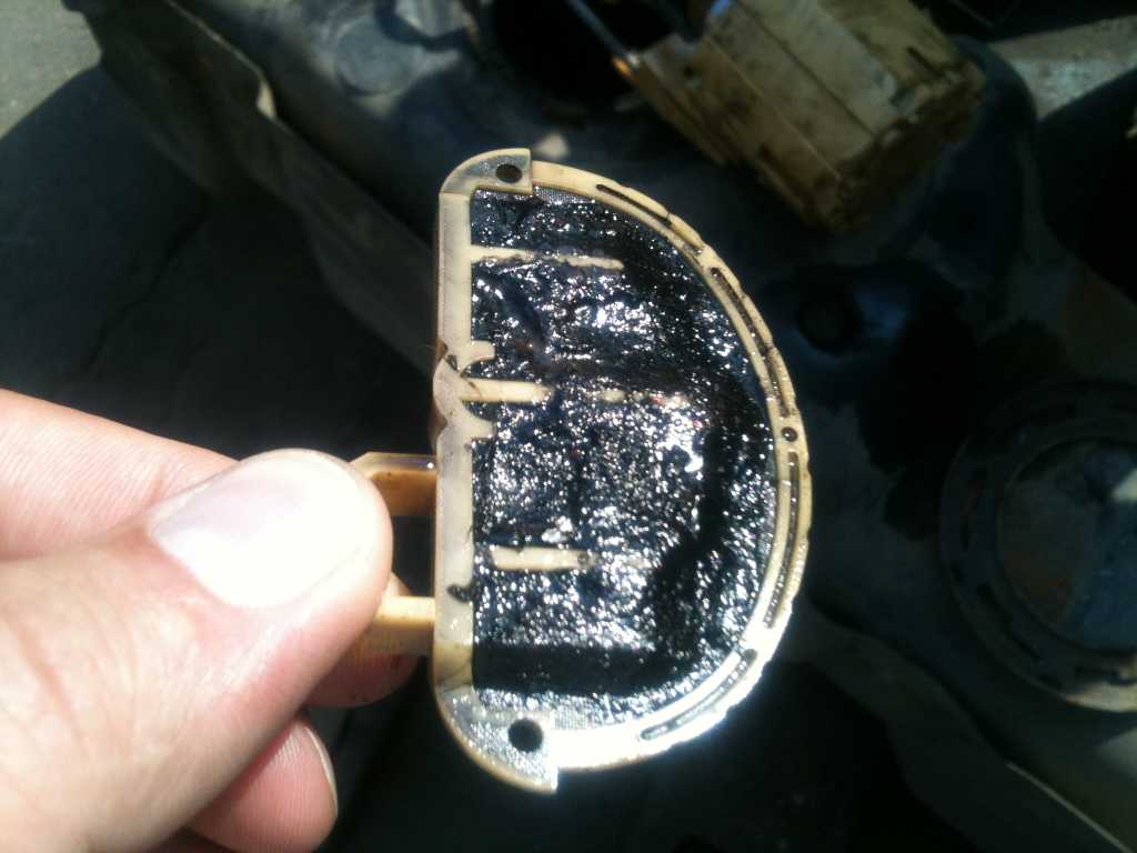

Всем доброго дня! Подскажите, плз, может кто сталкивался: как только топлива в баке по указателю чуть меньше половины - лезут ошибки и машина перестает ехать. Такое ощущение, что не хватает топлива. Машину словно за зад держат. Может заглохнуть при движении. При повторном запуске стартером надо крутить 15-20 сек и то не с первого раза двигатель запускается - как будто топливная магистраль завоздушивается. Думал трубка топливозаборника надломилась посередине - посмотрел по каталогам, а в баке ее и в помине нет. Ошибки выдает все время Р1222, Р1223 и традиционно Р0234. Что может быть???
Спасибо.

ZAR#10
МИКОЛА прав на 200%. Сетка топливоприемника забита в усмерть. Машина ехала пока трубка обратки была погружена в солярку.
Несколько фоток сетки...
Еще раз всем большое спасибо!!!
