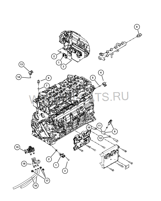

а кто подскажет где он стоит??
555 (Сергей)#5
Позиция №1
Спереди снизу у поддона слева (во ходу движения).
Парт номер 05179099AA, идет и на 5,9. Стоит ~2500р тут, ~43$ там.

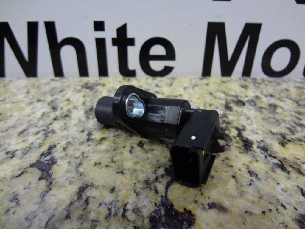

KVB#6
555 (Сергей) пишет:
...Спереди снизу у поддона слева (по ходу движения).
Распредвальный датчик под топливным насосом.
.jpg
Защёлка электрического разъёма на нём хитрая, надо сперва выщелкнуть блокирующий язычок, а потом уже жать на защёлку разъёма.
