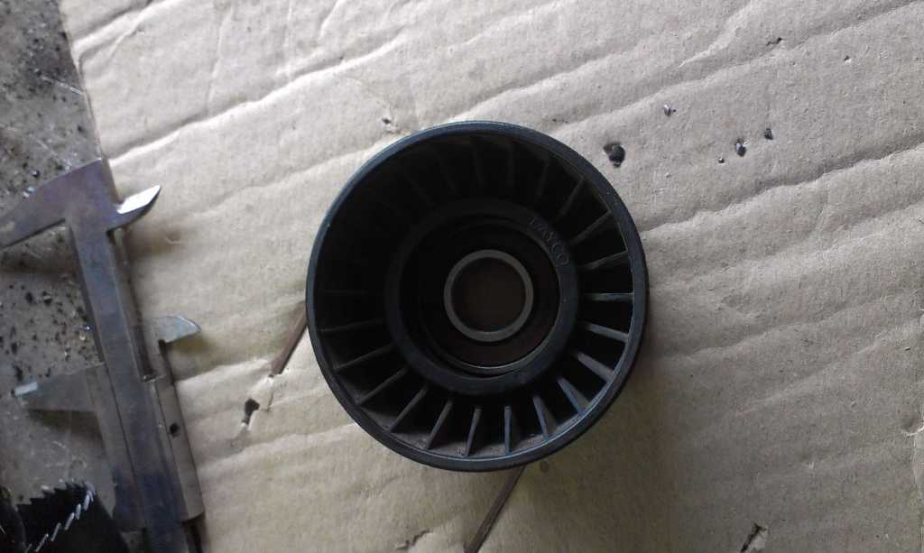

Снимаем натяжитель откручиванием одного болта на 13, и снимаем с него ролик(тоже один на 13)
Vodyanoy(Алексей)#2
И тут выясняется самое интересное-ролик отдельно по каталогам есть(delfi), но привезти ни академия ни экзист не могут, только натяжитель в сборе(шесть с чем то рублей) 😠 но сам натяжитель то у меня работает...

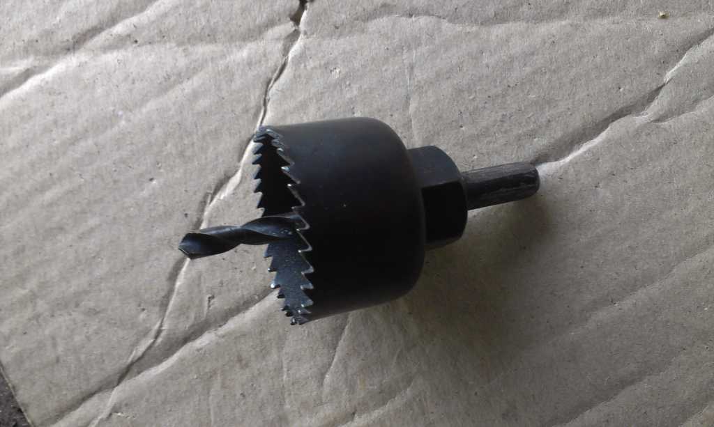

Что делаем? Берем коронку по дереву на 34 (или около того,какая есть)

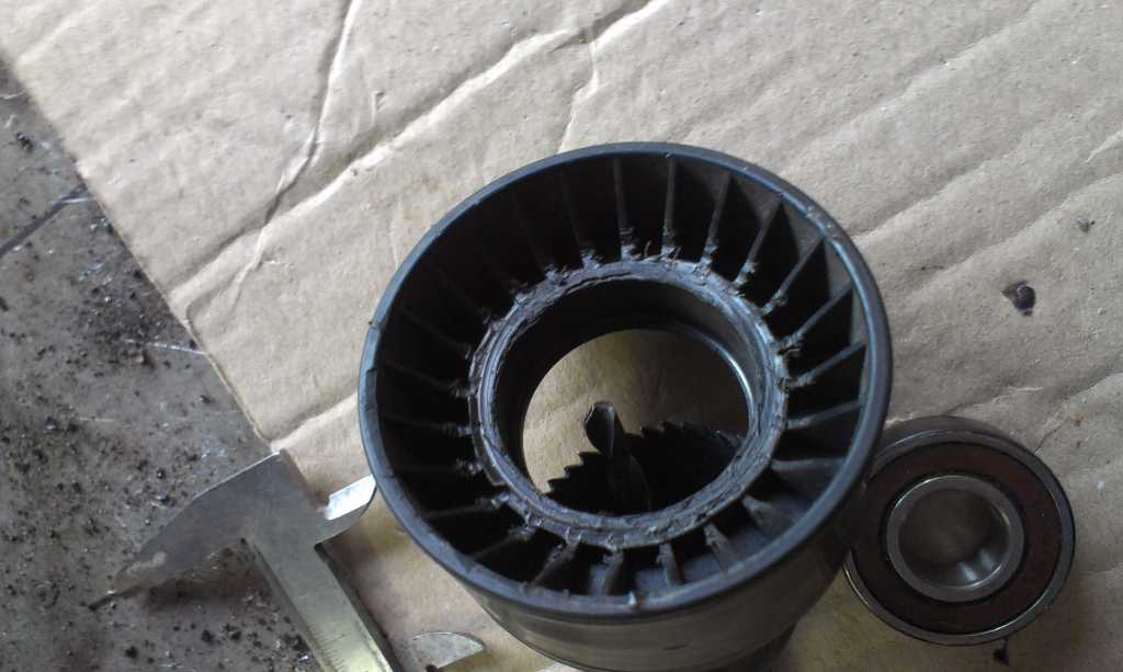

Vodyanoy(Алексей)#3
И стачиваем бортик пластикового ролика,который стопорит подшипник.

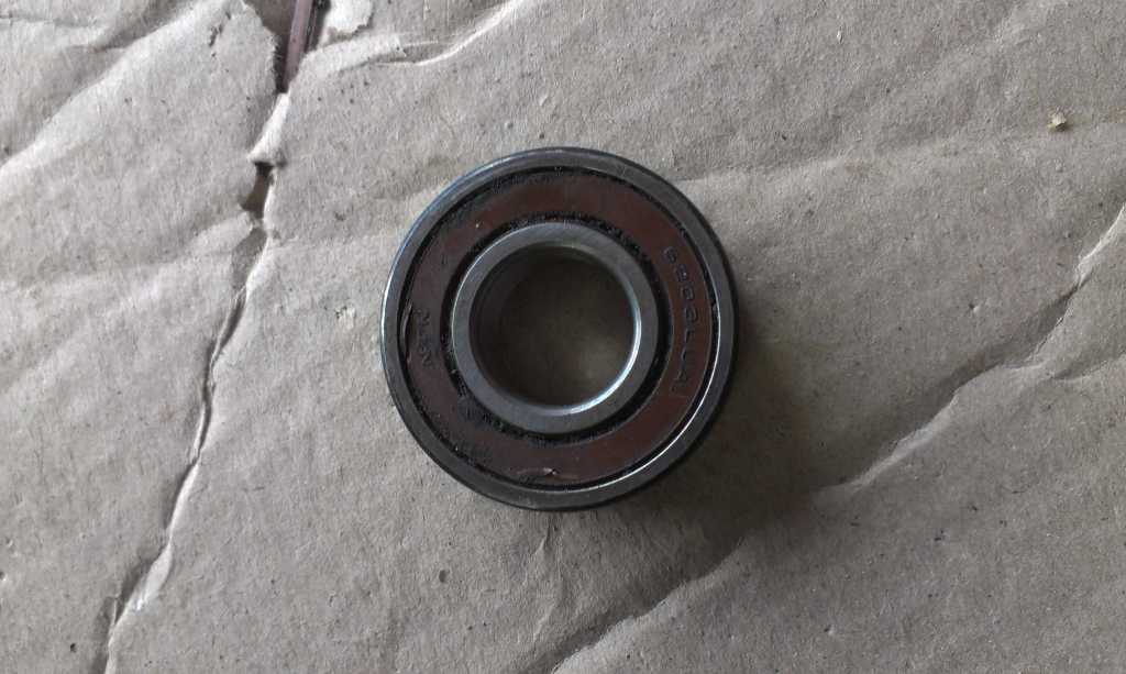

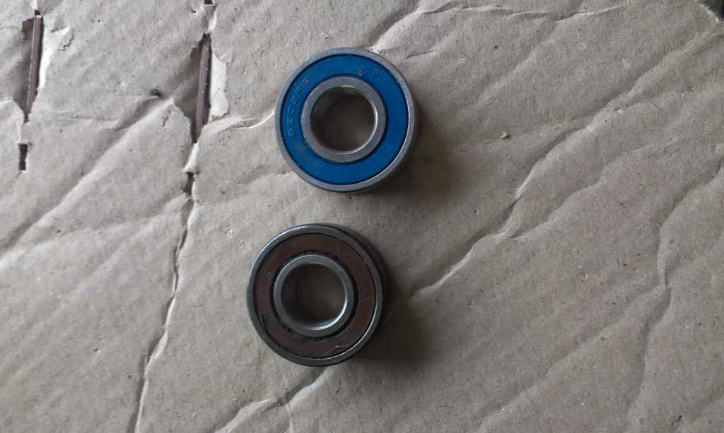

выбиваем подшипник(вышел легко), и едем в ближайшие запчасти 🙂
покупаем(как мне потом сказал продавец) подшипник коленвала волги(это все что он смог о нем рассказать),
вроде задний,вроде с406 мотора,но лучше подъехать с образцом...

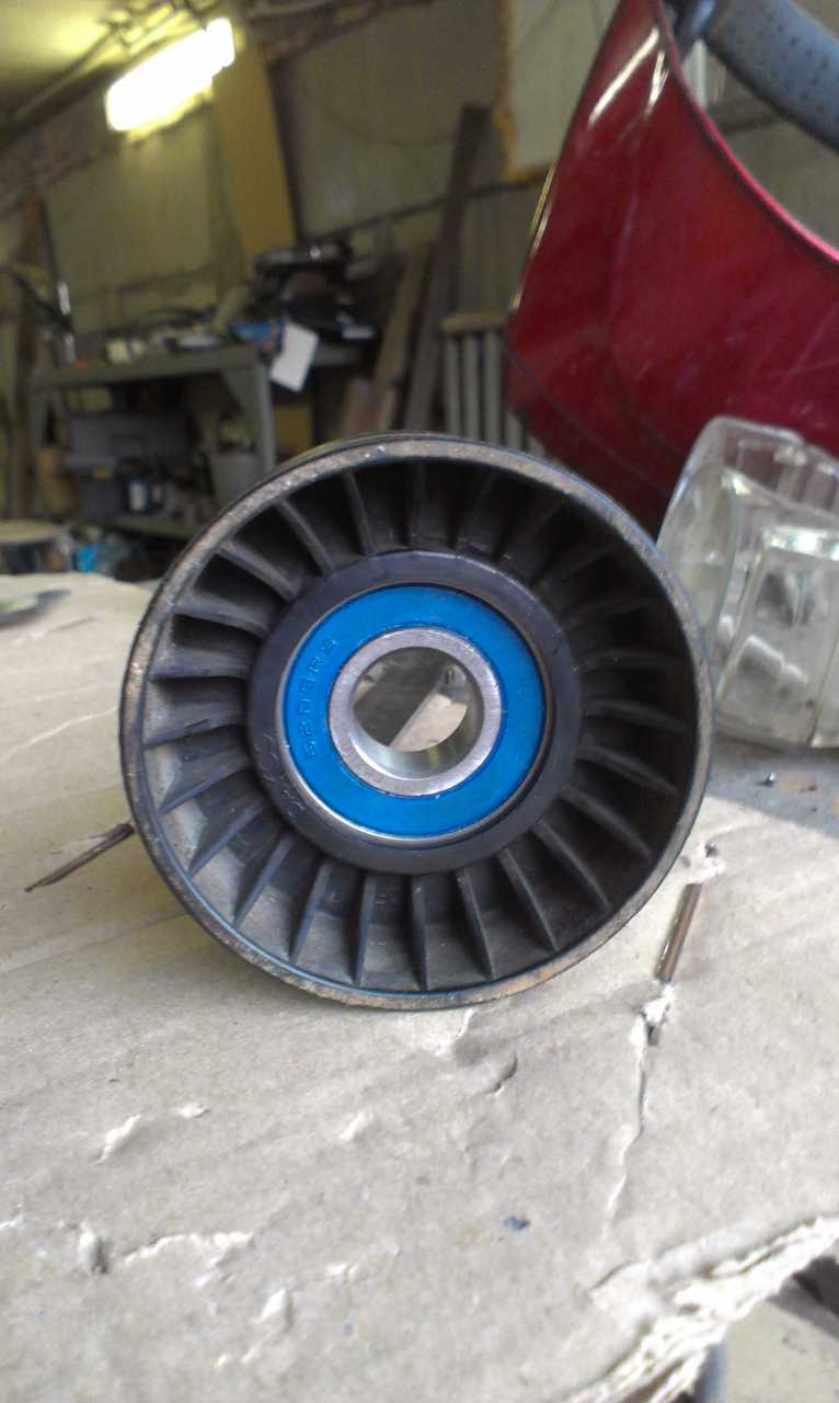

забиваем обратно в ролик новый подшипник, ставим ролик на натяжитель ОБЯЗАТЕЛЬНО проточенной стороной внутрь-не к болту,иначе не зажимается внутренняя обойма и будет звенеть,
и вуаля 🙂
цена вопроса 50 рублей и два по 15 минут снять поставить B)
