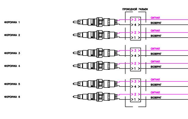

KVB#6
Otez Fedor пишет:
Это первый 4-х контактный разъем на головке? А как попарно контакты сгруппированы, по вертикали или горизонтали?
Вот так выглядит разъём и нумерация на кабеле.
.JPG
Схемка подключения форсунок такая.
Сопротивление на форсунке 0,8-1,2 Ом
