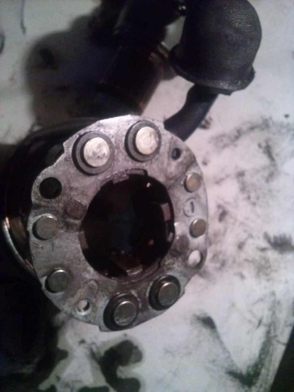

С неделю назад заметил, запуск двигателя производится с заминкой в начале, а после пол.оборота нормально. Заминка, с каждым запуском все увеличивалась, на долю сек, вплоть до ощущения - больше не заведется.
АКБ проверил - в норме.

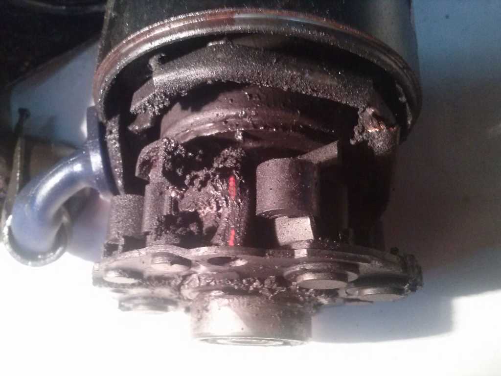

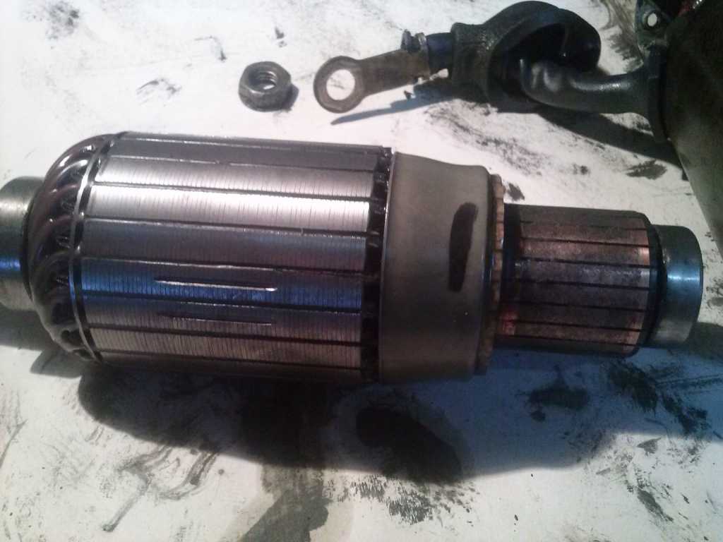

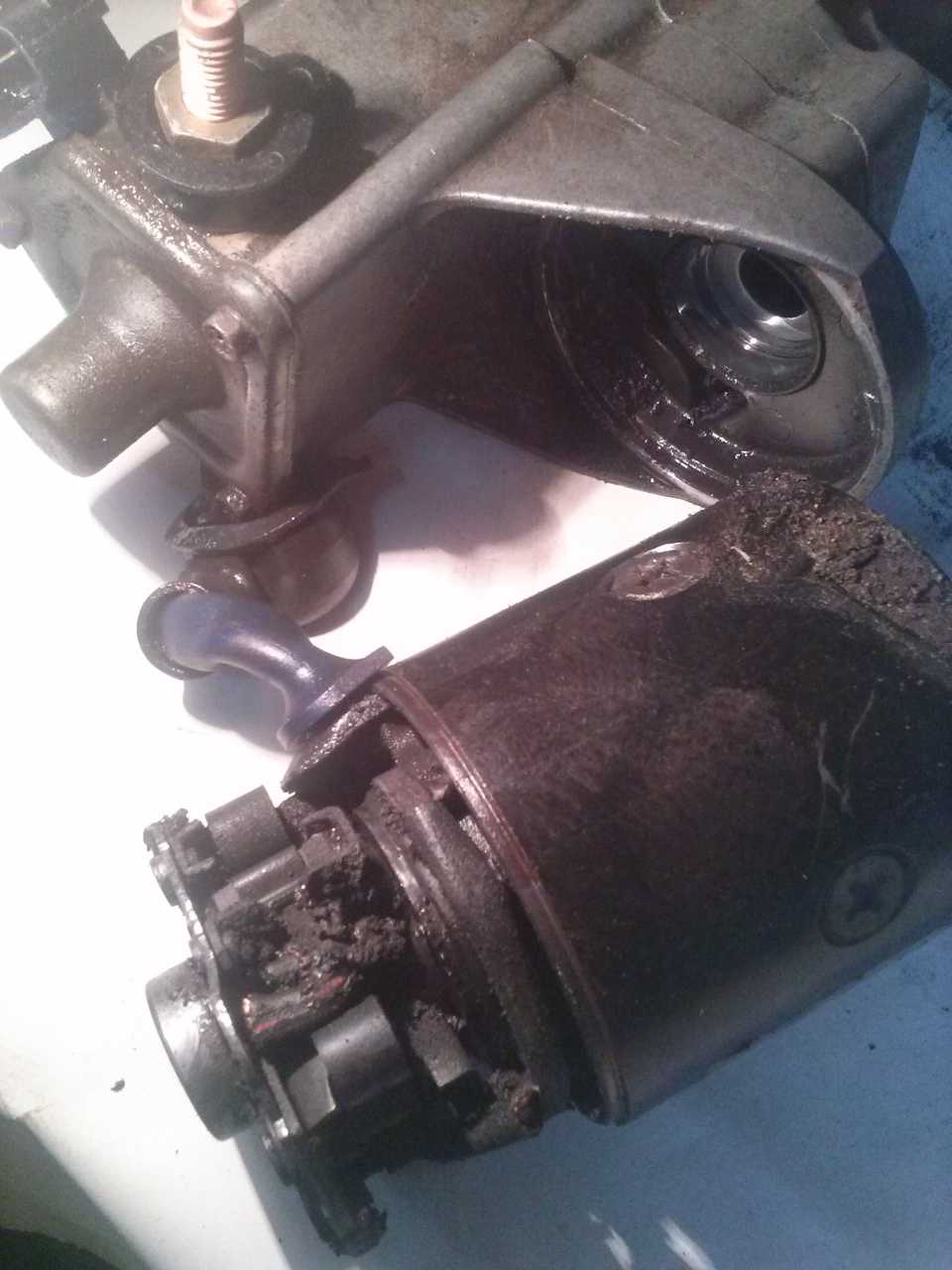

Демонтировали стартер, разобрал - скок там дерьма...
...продули, помыли, осмотрел -

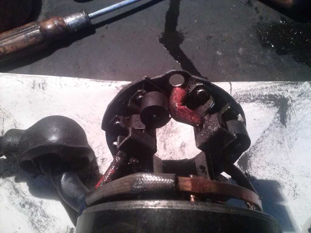

...я не спец, но показалось - щетки износились... 😉 механика в порядке.
Кто сталкивался!? Как лечить? Где ВЗЯТЬ!!! Оч. нада!!! Плииз!

щетки подустали это да.
дуй на любой базар или крупный автомагаз и подбирай по образцу.
судя по фотге это безпроблем - стандартная конструкция.
накрайняк можно побольше взять и обточить
щетки припаяны вроде . если да то паяй аккуратно. если на руках какой нить 40ватный паяльник аля мечта гестаповца то отдай тому кто умеет и у кого паяльник ватт 80
если возникнет порыв наложить в подшибники и бендикс смазки от души то гаси его в зародыше.
а еще лучше отдай стартер в контору которая специализируется на ремонтe оных.

Тож подумал, щетки подберу, а вот внедрить,их туда... 😉 вроде как на точечной сварке все...

режешь провод от старых щеток пополам.
едешь в электромагаз и покупаешь цилиндрики для обжима медные толщиной чтоб можно было два огрызка провода засунуть (старый от контактной группы и от новой щетки)
режешь их тоже пополам ибо они длинные а тебе надо миллиметров 5-7 длинны
одеваешь изоляцию и обжимаешь. никакой сварки не надо.
все будет ок
но этот способ работает если длины кабеля хватает для манипуляций.
по фотге непонятно.
можно вообще на провод от щетки одеть круглую клемму . просверлить в контактной группе дырку на месте точечной сварки и притянуть болтом.
это тоже работает при условии что место есть.
короче способов много если охота заморочится Ж)

... B) стартер подлечил, крутит гуд!
щетки подобрал отямз 238, по ширине ток они подошли, толщину подогнал, провода спаял. Все ок!
