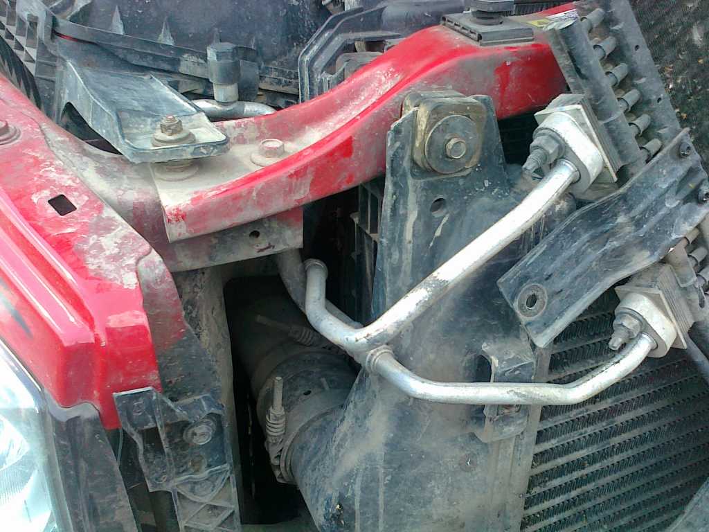

После того , как чуть не закипел я приготовил фотоотчет.

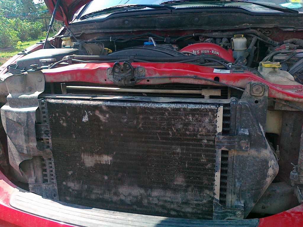

Это так сказать общий вид . Ничего недоступного нету.

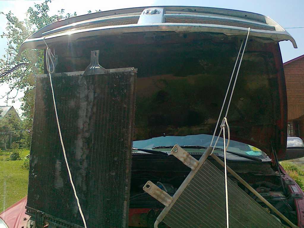

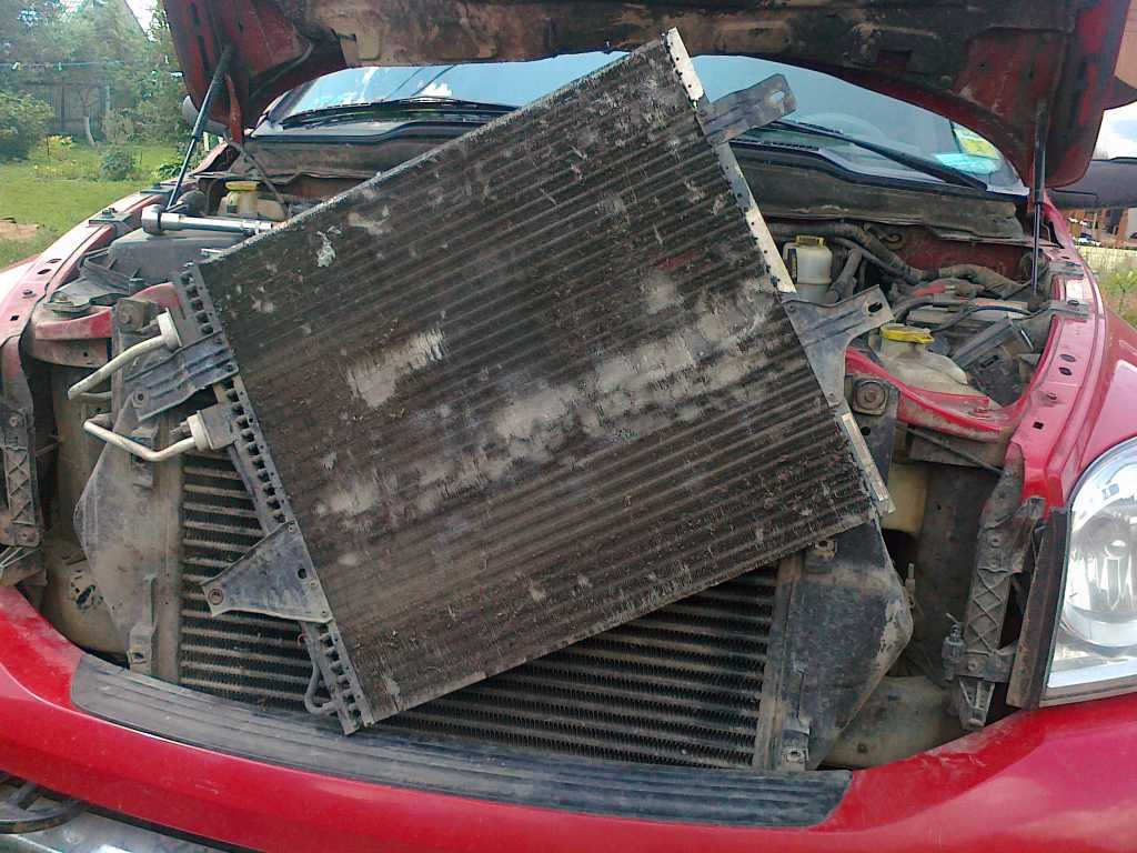

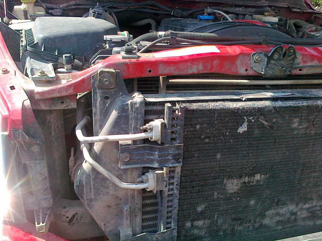

Аккуратненько достаем , радиатор кондея и подвешиваем за решетку радиатора. Если аммортики (капотные) устали , то подставте под капот черенок от швабры или замените аммортики.
Рядом подвешиваю радиатор коробки. Вообще то прикольно получилось. И мыть удобно и с одной и с другой стороны
Артем#7

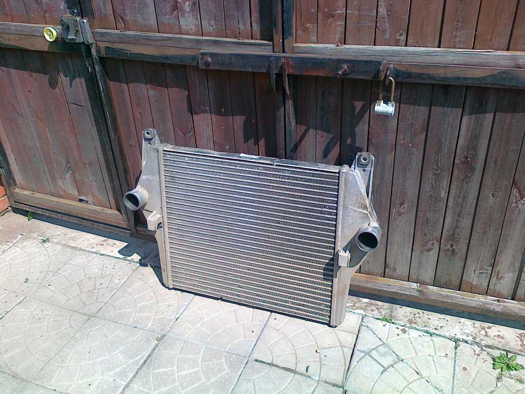

Инеркуллер крепиться только на два верхних болта и все. Снизу он просто вставляется на поперечину , ушами которые в комплекте с интеркуллером. При обратной сборке будте внимательны при постановке ушей на место. Резиновые прокладки не очень хотят вставать на свое положеное место. Все доп радиаторы это ключ на 13. Хомуты ключ на 11 Интеркуллер на 10

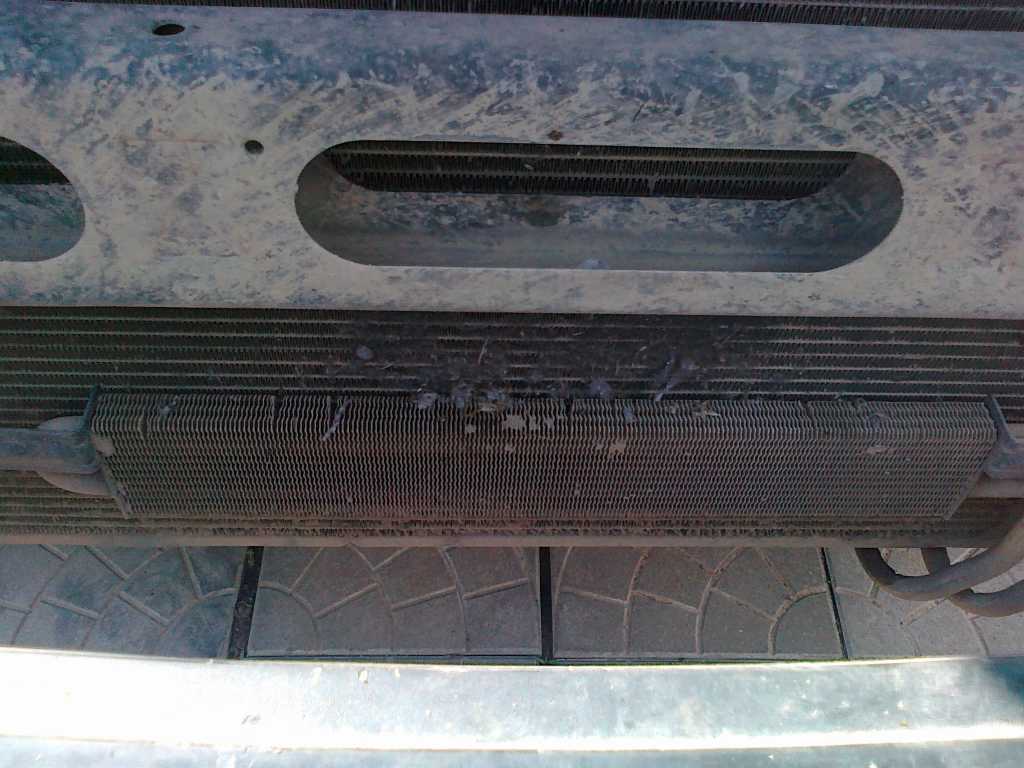

А вот под этой поперечиной находиться еще мааааленький радиатор гидрача и гидробуста .Я его помыл тоже оччень аккуратненько. Но сначала маленькой жесткой щеткой почистил . Говнеца было достаточно. 🙂
Потом приготовили пенный раствор от керхера ( я мыл тем , что для бесконтактной мойки) Насадка в ОБИ стоит около 2 тыщ с пеной. Не сильной струеей в течении получаса все все вымываем . Интеркуллер мыл с обеих сторон.
Результат. На стоячем авто в пробке температура двигателя падает до 88-87 по цельсию. При движении наоборот подымается до 90-91 тоже по цельсию. Температура коробки , пока не понять . Короче, как обещал. Надеюсь , хоть кто то помоет САМ. 🙂
С Уважением 😛
