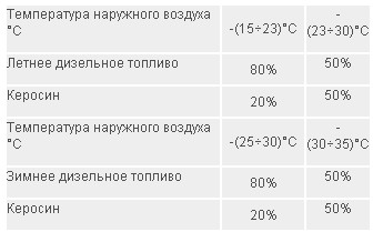

рекомендации Мерседес Бенц по летней солярке в зимний период, но уверен, что и к зимней летом это тоже применимо, если не прав, то пусть спецы поправят меня...
В случае применения летнего дизельного топлива, а также при температурах наружного воздуха ниже -15°С к топливу следует добавить определенное, зависящее от температуры наружного воздуха, количество средства для улучшения текучести или керосина (см. таблицу).
Принцип разжижения дизтоплива керосином
Средства для улучшения текучести можно использовать также в сочетании с керосином.
Справку о допущенных средствах для улучшения текучести можно получить на любой СТО Mercedes-Benz.
Доля содержания присадки с учетом температуры наружного воздуха должна быть минимальной.
Доля керосина в смеси не должна превышать 50%!
Присадки добавляются к топливу во время заправки до того как произошло его загустение с выделением парафина. Неполадки вследствие выделения парафина можно устранить только путем обогрева всей системы питания.
Смешивание дизельного топлива с керосином производите только в топливном баке, - сначала в бак заливается керосин, затем добавляется дизтопливо. В заключение следует дать двигателю поработать в течение некоторого времени для распределения смеси по всему тракту системы питания.
Присадки керосина приводят к снижению точки воспламенения дизельного топлива, вследствие чего пожароопасность смеси возрастает! Соблюдайте соответствующие правила техники безопасности!
источник
