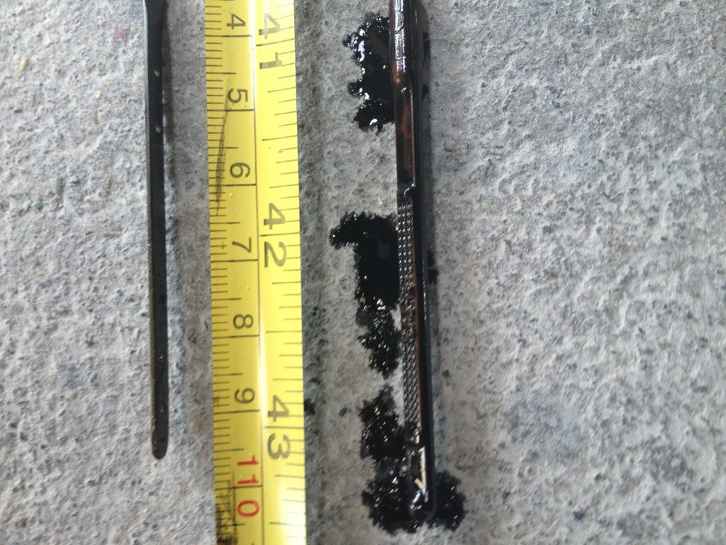

Приехала машинка 6.7. Нет щупов проверки масла ни в движке ни в коробке. Помогите востановить!!!
Если кому не сложно, дайте схемки с точными размерами! А если есть возможность то и фото! Зарание спасибо!

пусть тот у кого такой же Рэм измерит длину щупа до нормального уровня масла, а вы там уже чего-нибудь подберете для измерения.
sas#7
я этого и хочу. Положить щупы вдоль рулетки и сфоткать вообще в идеале. Если кому не сложно, помогите.

Народ, померяйте хотябы длину щупов до верхнего уровня?
SAM#9
Завтра на дачу поеду и там померяю.
Адрес электронный сбрось, куда фотки отправить. Только машина у меня 2007 года 2500 6.7 турбодизель.

Браза#11
2007 6.7
От точки, которая упирается в верхний край трубки когда щуп полностью вставлен ( считай от края трубки ).
110 = 1м 10см
Слева-трансмиссия. Два отверстия ближе к краю щупа - верхний и нижний уровни для холодной трансмиссии, два отверстия дальше от края - верхний и нижний уровни для прогретой трансмиссии соответственно.
Проверять при заведенном двигателе на P или N.
При доливании жидкости через трубку щупа необходимо подождать минут пять-десять, пока жидкость полностью не стечет со стенок трубки - иначе измерить не получится.
ATF+4
Справа-двигатель. Рифленая поверхность с надписью Safe - диапазон от верхнего до нижнего уровня.
SAE 5W-40 API CJ-4
