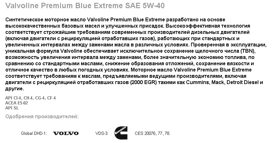

скрин с ихнего офсайта, но по поводу CJ-4 не написано, а у кого-то написано...

Валер! в паспорте этого масла написано:
Моторное масло Chevron Delo® 400 LE Synthetic SAE 5W-40 специально разработано для новых двигателей с пониженной токсичностью выхлопа (Low Emission), работающих на дизельном топливе со сверхнизким содержанием серы (Ultra Low
Sulfur Diesel), в том числе 2007 года выпуска и позднее...
полностью
т.е. просто забить на это и менять чаще?

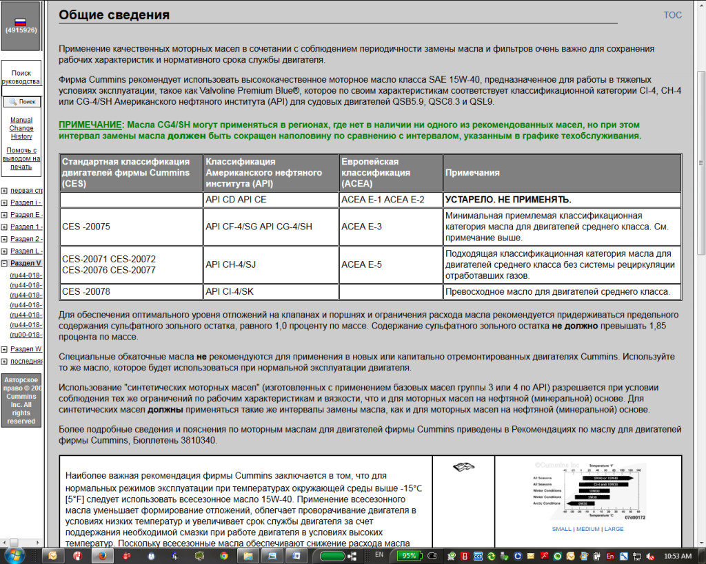

Если кому-то интересно, вот выдержка из мануала.

Допуск CES 20076 - это прекрасно. В т.ч. для 6,7 с удаленным ДПФ и ЕГР.
П.С. обратите внимание допуск есть только у полусинтетики MSI 10w-40
