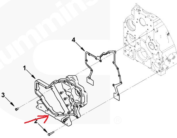

В передней части под валом, это в передней крышке шестерён?
Пометил стрелкой на рисунке. Четыре болта.

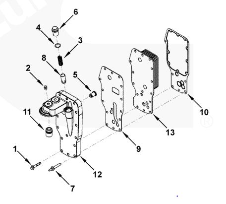

Маслорадиатор это вот это?
ZAhAR(Валера)#4
Да, именно там, два крайних с пассажирской стороны.
А масленный радиатор, это тот, который вместе со всеми, спереди - между интеркулером и радиатором охл. двигателя.

Да, именно там, два крайних с пассажирской стороны...
Толщины стенки хватит.

Валера#7
вроде это радиатор коробки

ZAhAR(Валера)#9
...? может и коробки... 😠 ток там еще рядом и маленький есть, по трубкам, к нему подходящим - он с коробки... вроде
Но скорее, Валера, ты прав, я ищ усомнился - маслецо-то светленькое капает... а что за меньшенький совсем? да пофиг...
...короче нада тот который большой, масленый...
