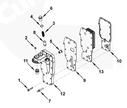

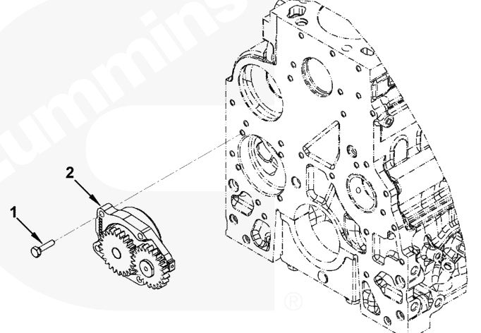

KVB#9
otez_pimen писал(а):
....Анамнез: вертикальная трещинка в корпусе ~4-5 мм длиной; потеря масла по щупу порядка 2-х литров; кардан, задний мост, передний мост-всё в масле. 😉
Мои версии: 1. Заводской брак.
2. Что-то поднял с дороги.
3. Залипание клапана на масленной магистрале(если таковой имеется)-кратковременное избыточное давление.
Что скажут сервисмены?
Заводской брак фильтра, однозначно.
В маслянном насосе нет редукционного клапана.
Редукционный клапан находится в корпусе маслоохладителя под цифрой 8.
Также есть байпасный клапан под цифрой 5, который в случае большой разницы давления масла между маслянный канал двигателя - маслофильтр, открывается и масло помимо фильтра пойдёт в магистраль.
