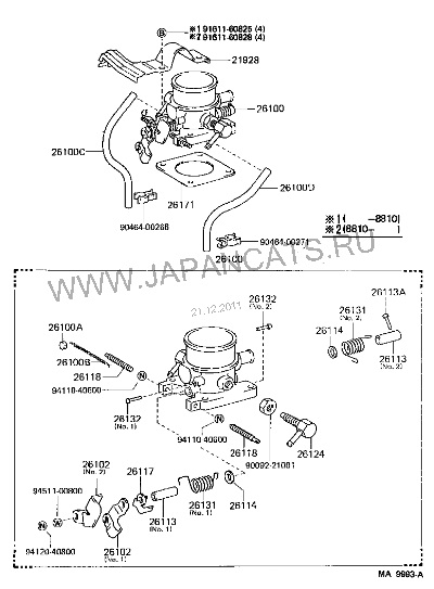

Я не силен в дизелях (да и в двигателях вообще), но насколько я сумел понять, в двигателе Toyota 2Н такая же заслонка, используя эффект Вентури, управляет ТНВД, т.е. подачей топлива

не буду утверждать, что и для чего там на тойотовских дизелях, скажу только что до рэма у меня был ниссан-сафари с атмосферником TD-42. Так вот там во впускном коллекторе заслонка стояла как элемент системы EGR или как еще называют рециркуляции выхлопных газов.
