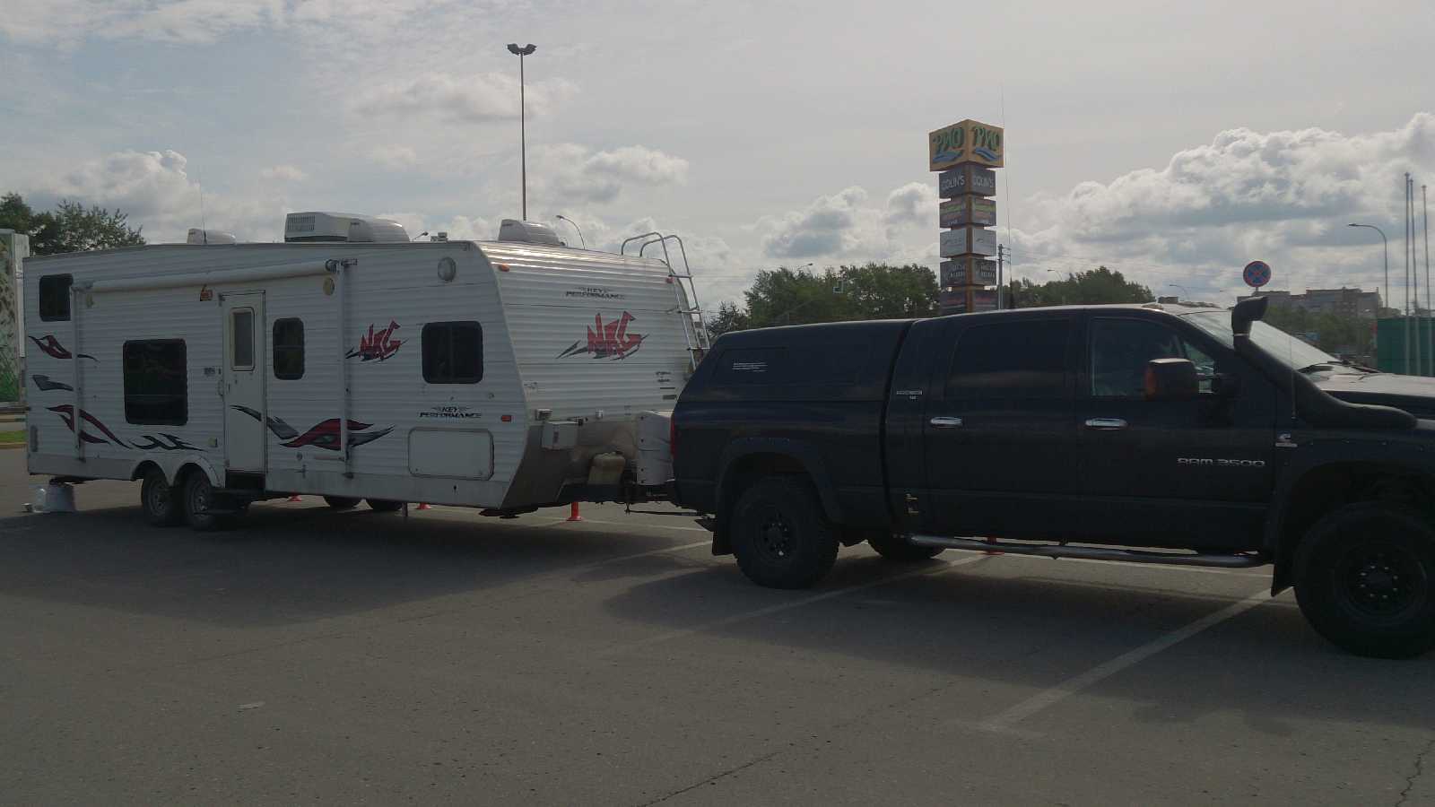

Собственно вопрос в названии темы
Что в базе знаний не смог найти, где то встречал что полныё вес с трейлером 11900 кг,не могу найти 😑
и ещё попутные вопросы
1. Что то мне кажется что макс. вес прицепа и полуприцепа ( типа гусенеска) должен отличаться какие мнения?
2. 48 коробка совсем не айс ? или можно подлечить усилинными компонентами ?
3. Альтернатива электрическим тормозам на трейлерах есть ?

Вот примерно так и получается вес пустого около 4 тонн плюс трейлер около 8т.
общая как и предполагал около 12 тонн

У меня домик пяти тонный был на электро тормозах.Тормозил очень хорошо.На конролере выставляете усилие.Можно только прицепом тормозить вручную.Три года оттаскал прицеп на Рам 3500.Коробку делал один раз.Не и за прицепа просто время пришло!
