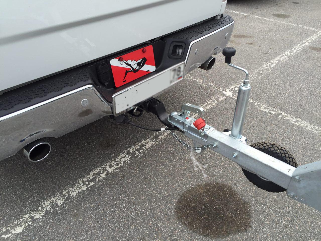

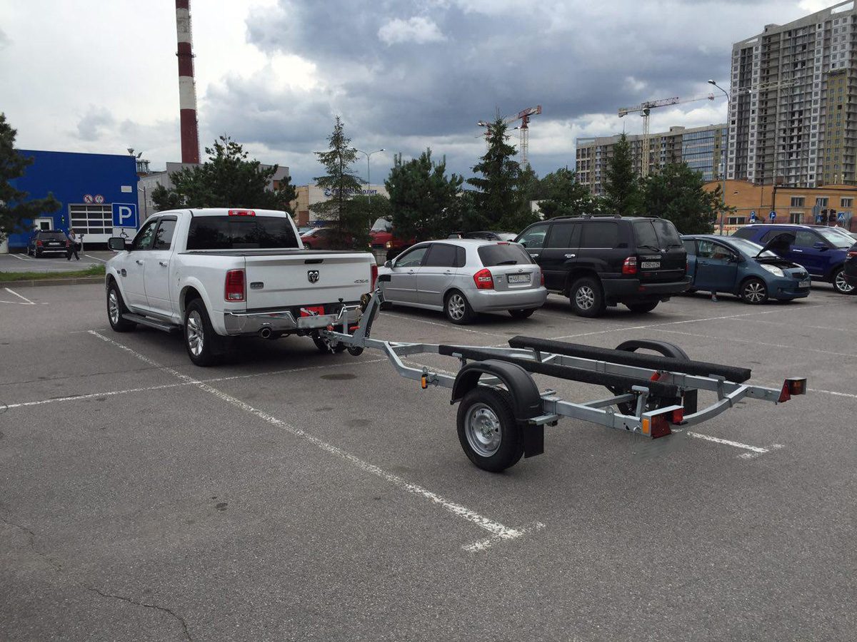

Полторашка нормально таскает все Росийские прицепы на стандартном фаркопе (только шар не больше 51)

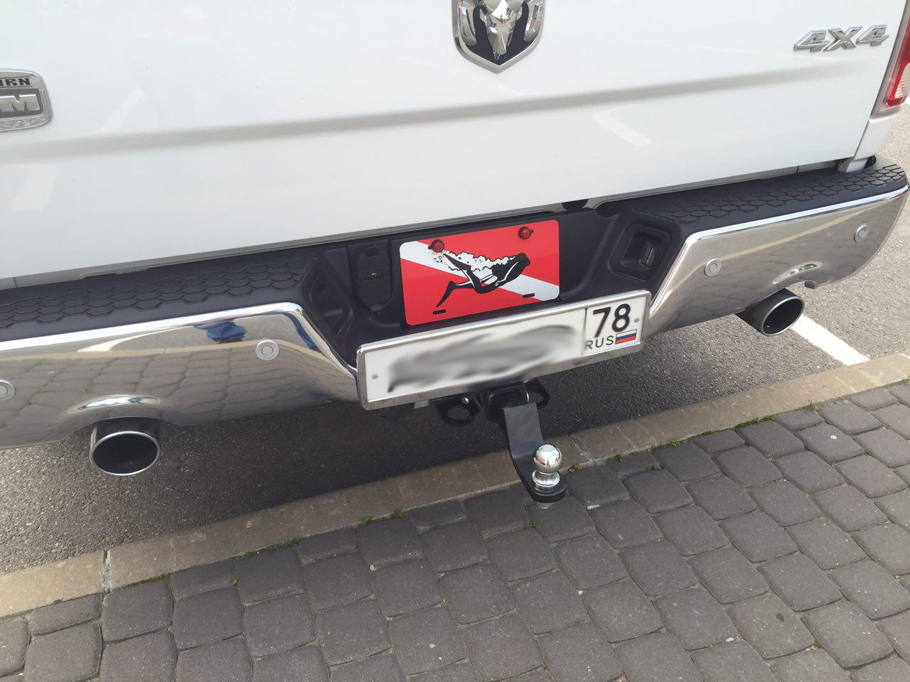

Всем спасибо с фаркопом разобрался!

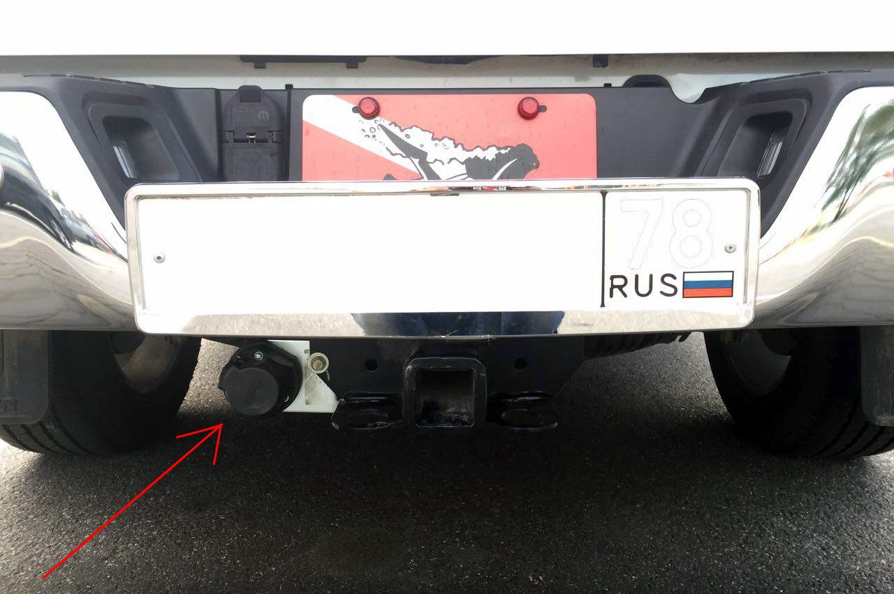

Сделал на Софийке в "FarkopSpb" - 7300 руб. + 2 часа ожидания (вставка с шаром + блок + ру-розерка + монтаж). Поставили доп. розетку слева от "дырки". Заводскую розетку не трогали, если что можно амерский прицеп подцепить(слышал что попадают к нам такие вместе с лодками).
Да, это действительно так, взял вставку без понижения, все ок.

Филипп#31
а я обе розетки так сделал и номер на родное место поставил ровненько
