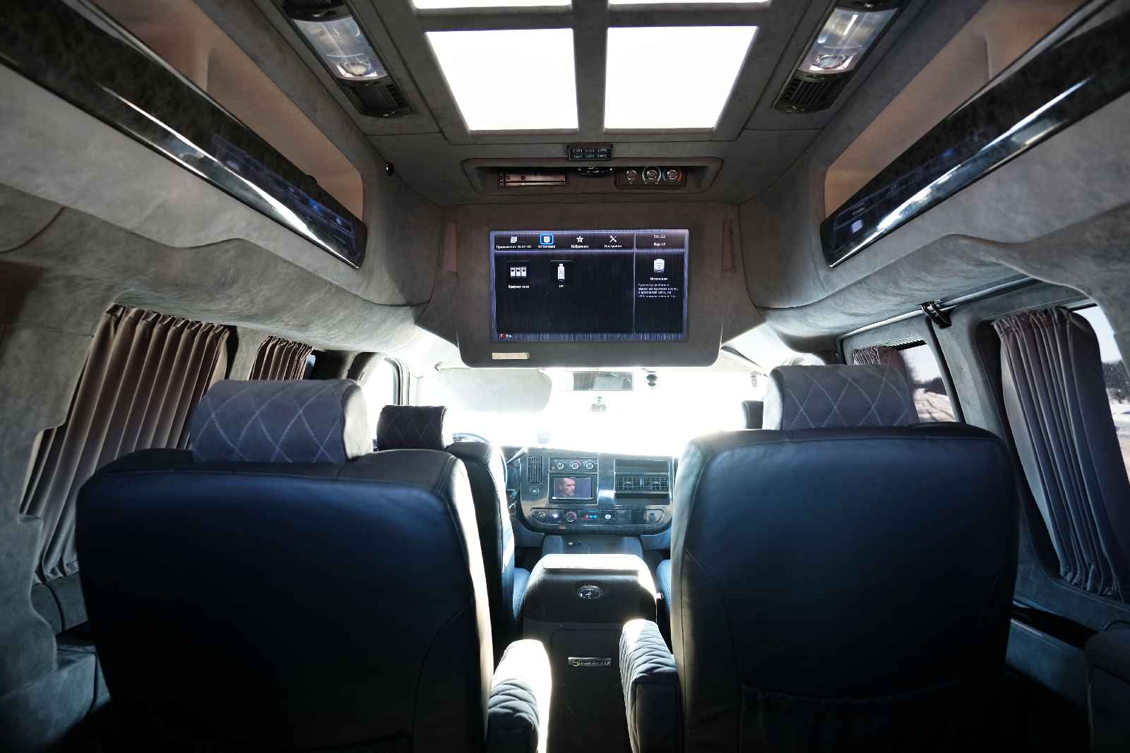

Салон

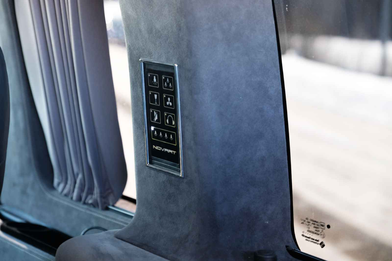

Салон изначально очень неплох. Все обито оригинальной алькантарой, что безусловно создает некое излишнее ощущение "плюшевости", но является очень практичным.
Все сидения электрические, с подкачкой, массажем и подогревом. Задний диван тоже подогревается и электрически раскладывается в кровать, а также – двигается в продольном направлении.
В боксе между передними сидениями находится холодильник Waeco и охлаждаемый бар, который открывается и закрывается с кнопки.
Для заднего дивана предусмотрен раскладывающийся столик, а средний ряд кресел имеет поворотные подиумы.
Многоуровневый свет реализован очень красиво.
Однако было ощущение, что детали изготовлены качественно, а вот на тех, кто осуществлял сборку – сэкономили. Поэтому все было изнутри разобрано и собрано заново. Толщина и количества шумоизоляционных материалов порадовала.
Сейчас при езде по любой дороге – тишина, близкая к абсолютной, исходя из моего опыта автовладения. Далее опишу, что я поставил.

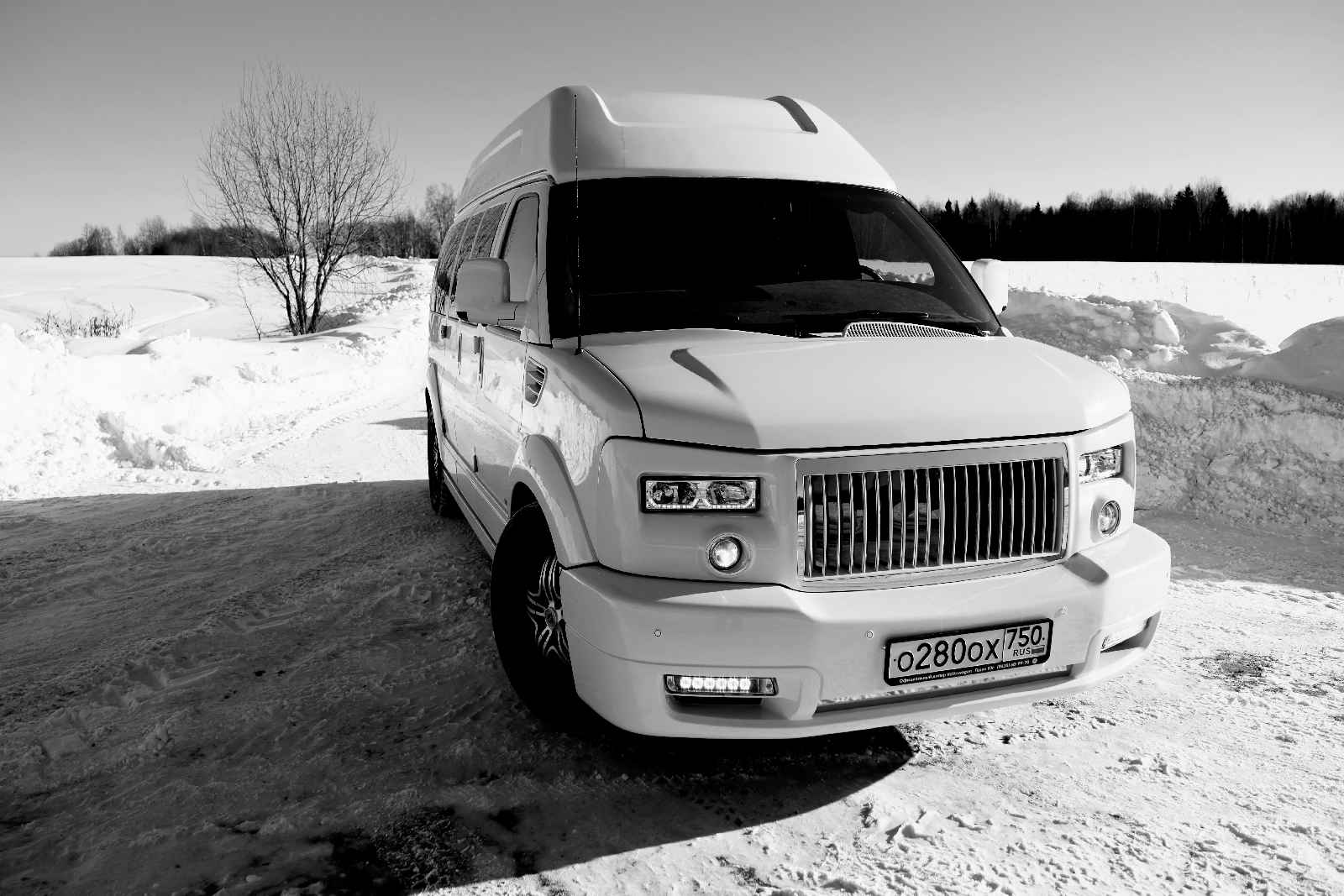

Освещение
Надо сказать, что свет изначально был неплохим. Круглые биксеноновые модули Hella – рулят. Квадратные фары, как то ни смешно – оказались штатными фарами от квадратного Тахо, вот такая вот анатомия "роллс-ройса". 🙂
1) Квадратные фары заменил на версию с прозрачными стеклами и DRL.
2) Снизу стояли поворотники, внедренные в подфарники от TLC 80 – сделали вместо них DRL, совмещенные c поворотниками, на базе двухцветных диодов.
3) Задние фонари полностью переделаны в диодные. Удивительно, но китайцы до сих пор не выпускает НИ ОДНОЙ версии диодных фонарей на такую распространенную машину. Даже новые экспрессы в тюнинге DEPP снабжены тусклыми и печальными задними фонарями.
https://www.youtube.com/watch?v=2i6iLRtFVrU
4) По салону расставил постоянную диодную подсветку в тех местах, где мне не хватало света.
