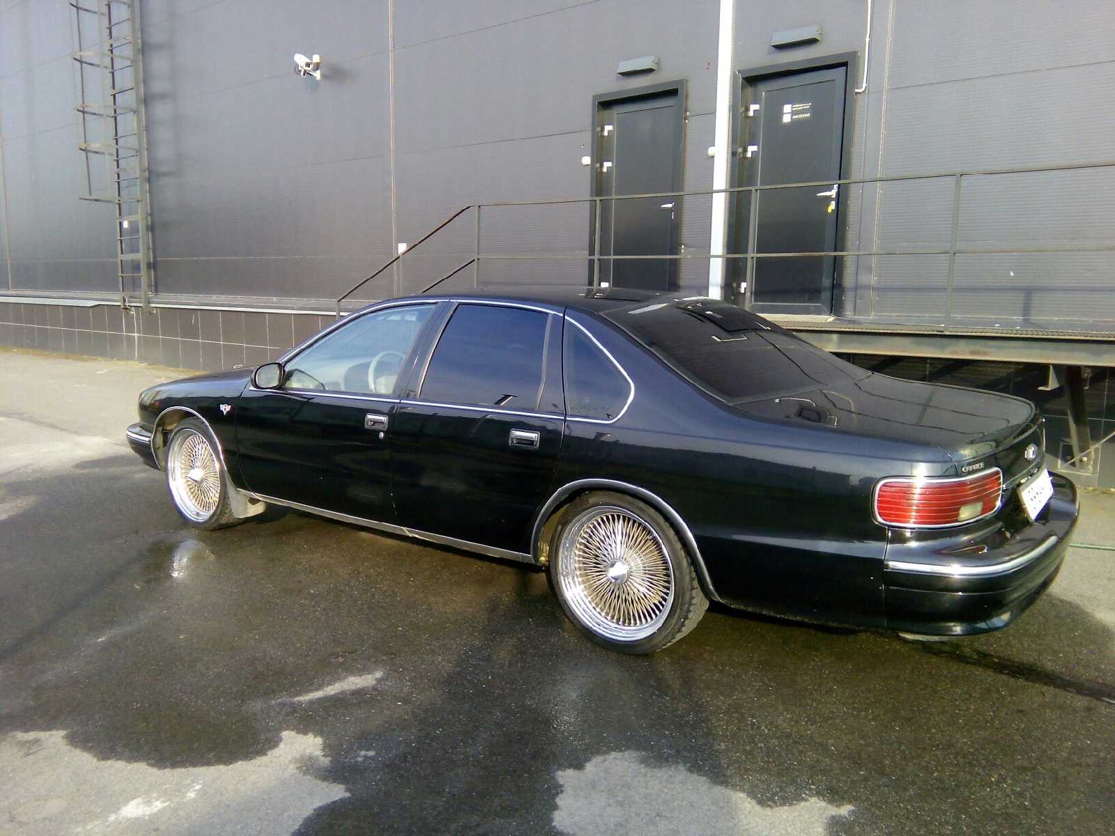

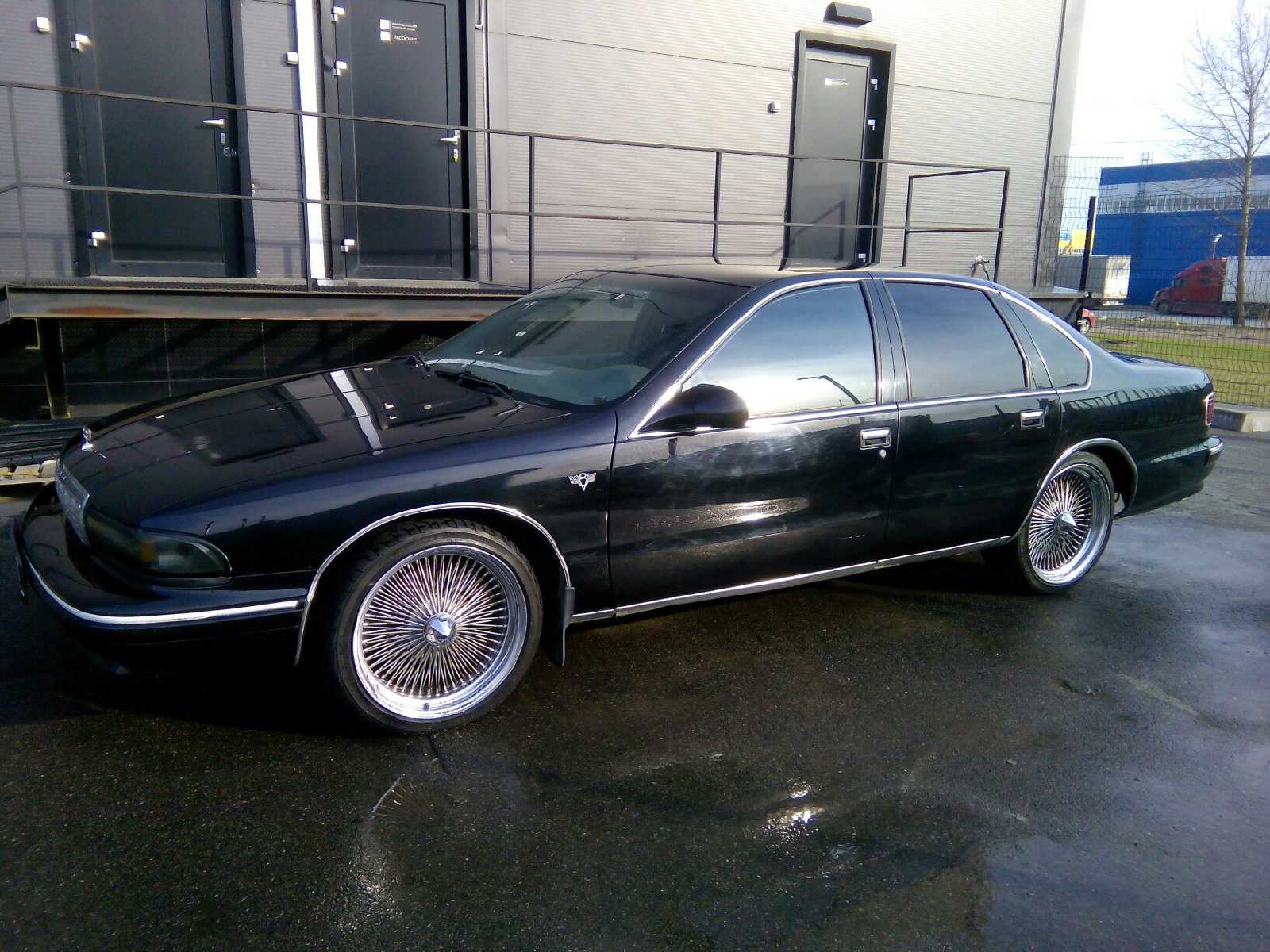

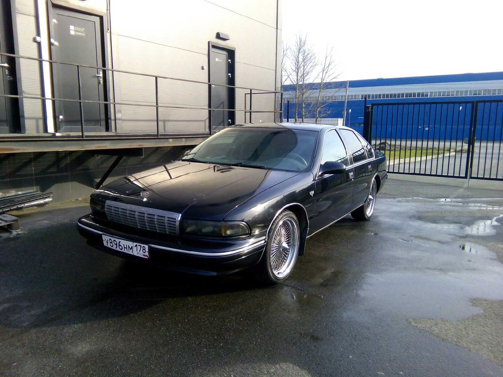

В Питере наконец-то стало чуть теплее, чем зима и так как особого желания клеить знак "ШЫПЫ" на Каприс у меня не было, я решил переобуть всё, что движется. Благо на Рэме тоже зимняя резина стала летней и особого смысла докатывать лысую липучку нет.
С летом на Каприс история следующая: вместе с машиной мне достались спицевые 20-е диски, которые я за зиму восстановил до состояния круглых и блестящих. На свой страх и риск я решил попробовать покататься на них.
Первые ощущения такие:
– это вообще не про комфорт;
– монтаж этих колес это двойной гемор: сперва нужно поставить адаптер на родные шпильки. Как его затягивать без пневмогайковерта – не очень понятно, пришлось просить помощи. Пока один нажимает на тормоз, другой протягивает гайки на адаптере. С колесами ситуация похожая: при установке они не всегда попадают на ответные зубья на адаптере и одно колесо я уже три раза дотягивал. Но есть предположение, что в этом моменте я сам рукожоп, так как одна из гаек на этом колесе длиннее остальных, возможно из-за этого колесо не садится на ступицу до конца.
– вид имеет. Хочется ехать в шубе, с золотыми цепями везде, где только можно, и килограммом кокаина в багажнике.

servikk#44
Дим, а прикольно... понято, что про комфот речи нет, н так и машина уже перекочевала из разряда повседневных комфортных в разряд имиджевых, и тут нужно чем то пожертвовать... и я считаю, не зря... к стати, резю можно и повыше профилем натянуть, судя по зазорам по аркам, будет покомфотней ... да, и проставки можо затягивать, воткнув через супорт отвертку в вентиляцию дисков, по райней мере на передих... а на Рэме - и задние с вентиляцией ... 😉

Александр#46
А я скажу совершенно обратное - не прикольно совсем с этими дисками, не для этой машины они (диски). Им дорога на авито....

Ну, вообще то на любителя... Мне нравятся.. это же не повседневный авто... Посему не стандартные решения ему к лицу... А до рэтро каров он пока не дорос...
