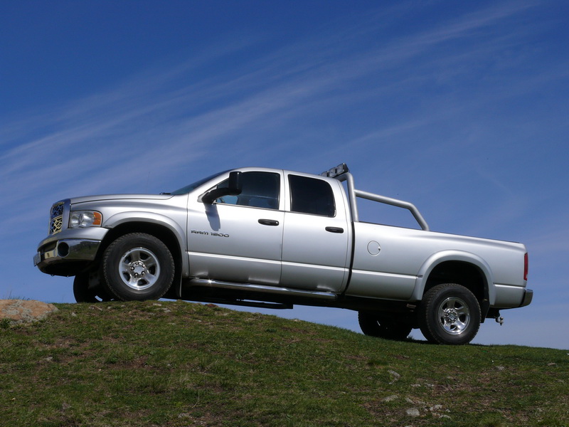

Вот и решил начать свой журнал:
Машину купил в городе Самара у местного Банкира, использующий его в качестве машины для перевозки барбекю (бизнес у него такой был - передвижная шашлычка). Созвонились, договорились по цене и я поехал на поезде. Процесс купли продажи обсуждать не стоит ибо ничего интересного. Все документы подписаны машина на учете я хозяин. Первый раз сев за руль сразу понял: Моя машина! Радости было хоть отбавляй. Еду по Самаре и в одной пробке чуть не протаранил впереди стоящий кукурузер)). А было это так: стоим, стоим уже долго, занят рассматриванием салона и его изучением, вдруг обороты стали расти и машина ревя движком потащилась медленно но верно с тягой паровоза прямо в задницу кукурузеру, причем чем сильнее давил на тормоз, тем увереннее было движение вперед. В суматохе выдернул рычаг коробки в нейтрал и тогда до меня дошло, что ногой давил ногой на тормоз а краешком кроссовка на газ)))). Далее выезжал из города без приключений. На выезде покушали в икеевском ресторанчике и прямым ходом взяли курс домой. Дорогу на башкирию не люблю, вся кривая и убогая. В час ночи вдруг слышу свист из под капота и зарядка почти на нуле. Первая мысль РЕМЕНЬ ГЕНЕРАТОРА. На улице было -30 и страшный ветер, дотянул пару км до придорожной кафешки. Встал под фонарь, открыл капот и понял что встрял я и надолго. Ролика натяжителя как не бывало. Ремень был на месте. А вот инструмента никакого.
У кафешки был Шиномонтаж с теплым боксом, после длительных переговоров с местным шинщиком и разбудкой всех дальнобойщиков которые в фурах спали перед вьездом мне разрешили туда вьехать. Там отогревшись и набрав кучу инструмента и положив жену спать в кабине занялся ремонтом. (забыл сказать нас было трое: Я+Жена Лена и наш друг Максим) времени было около 2 ночи сняв остатки ролика потопал в кафе к дальнобою за советом. Ребята подсказали что до ближайшей стоянки и сервиса 8 км а там и магаз. Один паренек обещался подкинуть. Ехали хорошо на Вольве, приехав он опросил всех по рации на наличие запчастей. магаз был закрыт но пообещали приехать и открыть. паренек хотел меня подождать чтоб если что докинуть до Самары (250 км) но я отказался. Помыкавшись по стоянке нарвавшись на гопников в поиске хоть чего-то похожего потопал пешком в обратную сторону. (как позже выяснилось с собой я ни денег ни документов ничего не взял кроме своего ТТ) А времени уже 3 часа и -31 с ветром. Шел хорошо, дорога пустая, по дороге подобрал меня камаз и подбросил до машины. Что делать не знаю, до самары 250 км до другого населенного пункта 200. Звоню на родину друзьям, те в скором времени занялись поиском по всем магазинам нужного ролика чтоб выехать мне на встречу. а до дома то 800 км. легли спать в машине.
Утро: 10 утра по Домашнему времени, Друзья обьехали все магазины - ничего нет. Звоню в Самару прежнему хозяину и прошу хоть какой-то помощи, но он послал меня. Да и в шинке нам стали намекать чтоб сваливали. И Тут приходит наш спаситель: -Ничего какой аппарат, можно посмотреть да водички набрать- сказал неизвестно откуда взявшийся мужичок. Слово за слово, разговорились с ним. Он дальнобой ехал в Самару с женой на стареньком грузовичке. Решил он мне помочьи подкинуть до магазина (где я ночью был). По дороге он мне дал дельный совет: купи мол пром.подшибник да воткни его на место ролика. Так я и сделал. обратно добирался на попутке, мужик волею случае в эту кафе хлеб вез да выпечку разную. Дал с собой еды чтоб семью покормил. 10 минут и собрав машину я завелся и выехал (Шинщик за аренду помещения и ключей попросил 100 рублей))))
И тут звонок от друзей: Купили, выезжаем к тебе на встречу едь аккуратно мимо нас не проскочи. на пол пути встретились ними. Ролик не подошел)))) так и поехали дальше на подшипнике посвистывая то и дело ремнем. А шел я хорошо 130 стабильно.
Так я и стал обладателем сей шикарнейшей машины.
Ролик заменил через месяц.

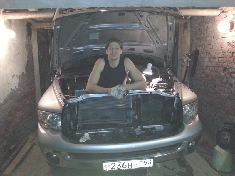

Решил поставить Газ, делали долго с приключениями. где то на форуме это описывал.
а потом потекла помпа)))
Ждал пару дней новую(волею случая забрел в магаз "все для америкосов". А там хозяин друган с которым сто лет не виделись.
Помпа шла быстро 3 дня и она у меня за 3 тыщи. ставил сам правда машина в мой гараж не влезла, так и пришлось с задницей на улице ремонтироваться

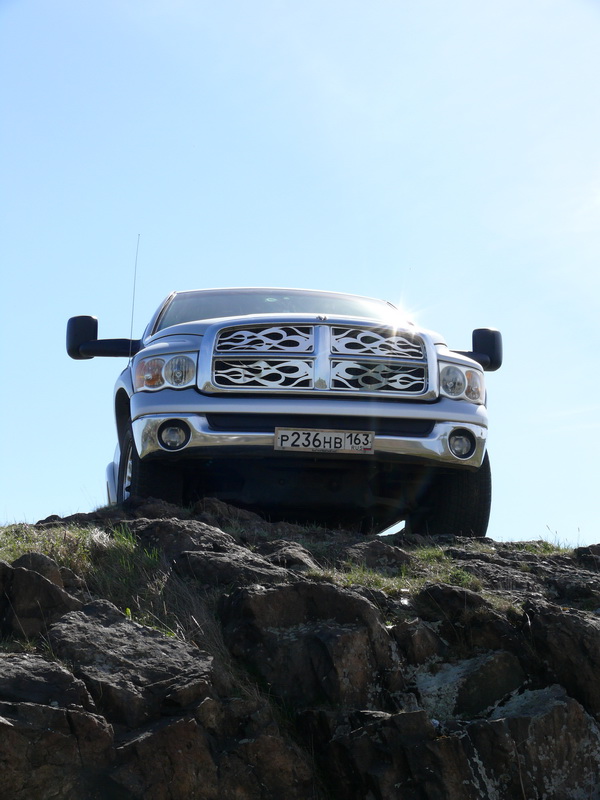

Прикупил себе язычки пламени в гриль. Заказал новый блок управления стеклоподьемниками, а то только с водительского все работает (пробовал пропаять как на форуме изложено) в общем пока машинка стоит занимаюсь сканированием Ебея и закупкой всякой фигнюшки для машинки

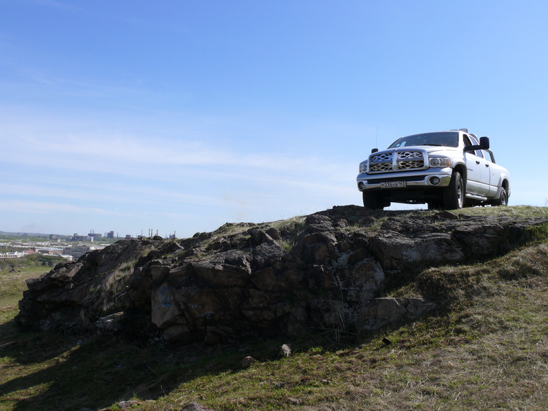

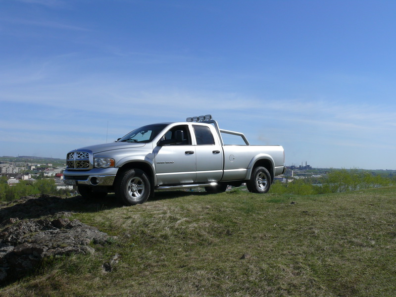

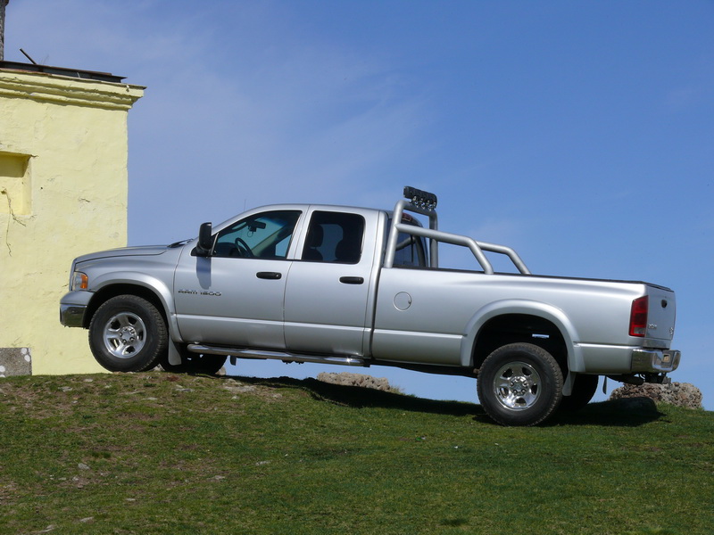

Сегодня выдался отличный денек. Решил забраться на Гору Лисью (местная достопримечательность находящаяся по середине города), чтобы немного пофоткаться!
Gothica#14
солнце гора и Рэм

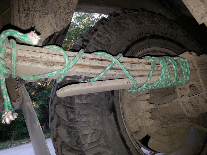

Неделя прошла какая то не очень. за одну неделю сломался подкоренной лист рессоры и потек суппорт переднего левого колеса. С рессорой проблему решил просто. Привязал ее ломанный конец веревкой, чтоб в право влево не выпадывала, и на край коренной планку приварил, чтоб назад не выпала. А другой конец зажат креплением. Так и поехал.

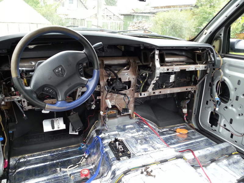

Вот и закончил работу над машиной. С начало ее всю разобрал. Салон оказывается разбирается легко и просто, с торпедой пришлось повозиться. Крылья, капот, двери снимаются элементарно. Да вообще все шло легко и просто. Единственный геморрой был с дугой в кузове. Все никак не мог дотянуться до болтов. Начал с шумоизоляции. Когда разобрал весь салон удивился полному отсутствию ржавчины. Заклеил весь салон вибропластом разной толщины и спленом, карты дверей виброфильтром. Ковер с пола помыл, сделал химчистку и подкрасил специальной краской. получилось как новый. Всеь пластик помыл изнутри чтоб никапельки американской пыли не осталось. (Кстати когда снял ковер с пола то нашел клад из кучи американских денег железной мелочью) все воздуховоды промыл изнутри, заменил колонки под торпедой. перетянул проводку под музыку. Одновременно с этим занимался рамой. отмыл ее всю. Два дня с керхером и губкой лежал под днищем. тонны две грязи вымыл из всех скрытых полостей. Всю раму покрыл сначала антикорозийкой, а по верху покрасил черным глянцем. Выхлопную трубу и мосты красил термокраской на 600 градусов. Поменял сломанный лист рессоры. Ох и повозился же я с внедрением газелевской рессоры (выбор рессоры был обусловлен внешними факторами: длинной, шириной и высотой. Снималось все с трудом ибо прикипело. собиралось все легко. но на одну рессору потрачен был целый день. Потому как стачивал края очень аккуратно а не тупо вырубал под размеры - как было сделано у прежнего хозяйна). получилось все как на новой машине. Заодно покрасил Диски специальной краской предварительно пошкурив и обезжирив их, а потом и полирнул хром
