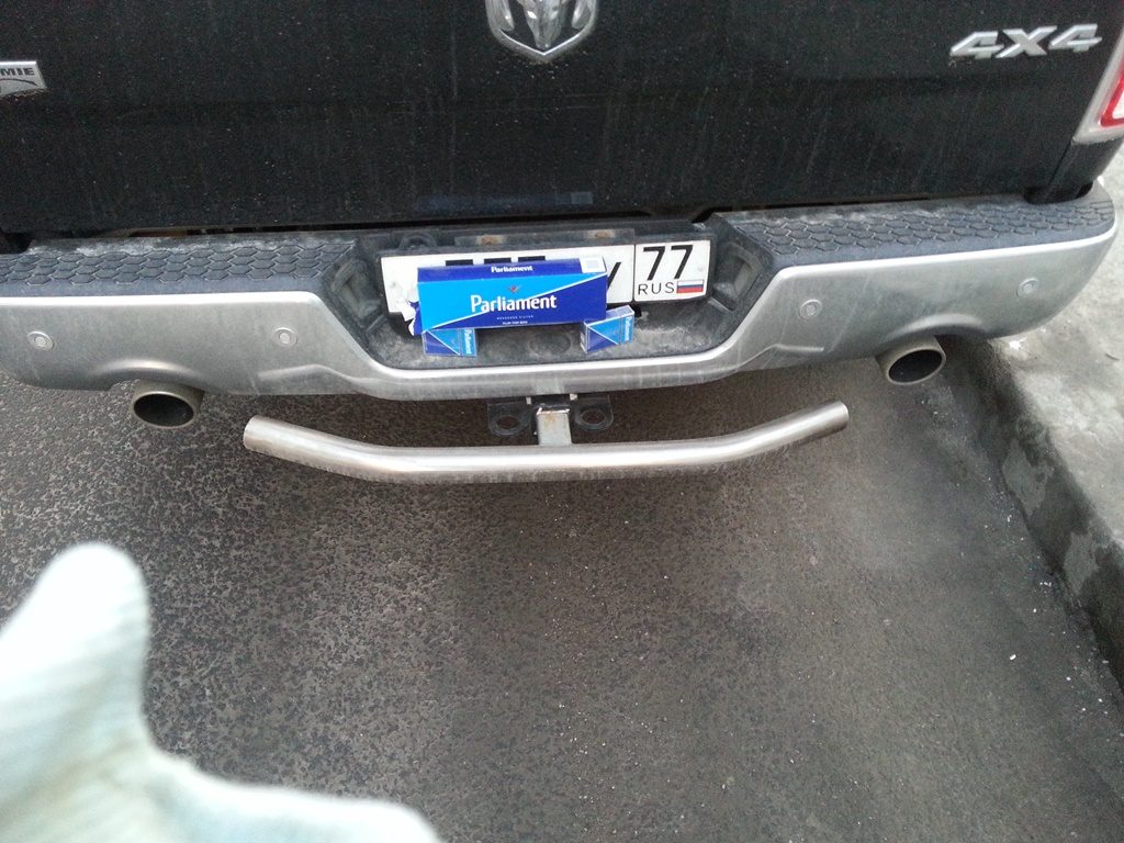

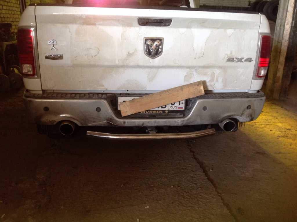

silver31 пишет:orb5 пишет:Поставил причал для чайников от Валентина - надежная штука!
Такой?
Ага, смотрю тоже кривовато?

ну чуток совсемorb5 пишет:silver31 пишет:orb5 пишет:Поставил причал для чайников от Валентина - надежная штука!

Клинья , ребята, для выравнивания специально в комплект вкладываю. Ну как же так.

Не влезают - а может я рукожопый 🙂 х.з.

Труба толстая, силовая, на нее можно и трос накинуть, при нормальной установке не качается. В черный цвет я бы красить обычной краской не стал( все таки ступенька - эмали слезут), возможно позже покрашу Line-X.

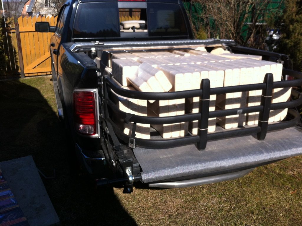

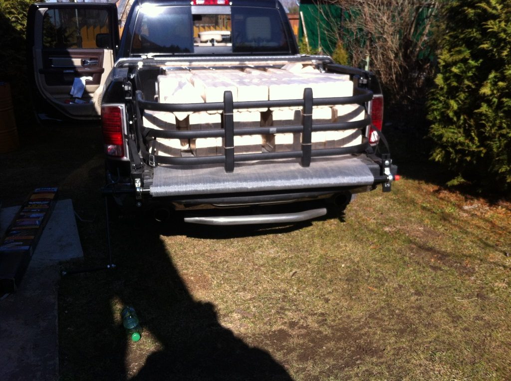

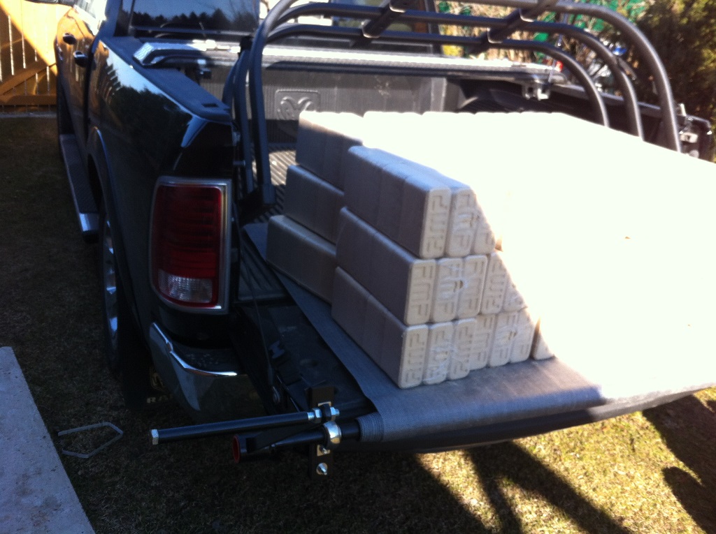

Установил и испытал в эти выходные систему разгрузки LOADHANDLER и удлинитель кузова "AMP Research" – Впечатления самые положительные!!! 🎉
Испытания разгрузчика проводились на предмет разгрузки топливных брикетов «евро дрова».
1 упаковка брикетов 10 кг. В кузов на уровне колесных арок и «за подлицо» по высоте (не превышая уровень кузова по высоте) поместилось без особых проблем 95 упаковок т.е. 950 кг (С ОТКИНУТЫМ УДЛИННИТЕЛЕМ КУЗОВА) можно было бы и больше, но побоялся перегрузить свою «полуторку».
Итак, на заводе разложив ленту разгрузчика загрузился… нормально присела:
Нормально доехав до дачи, разгрузил без каких либо проблем и напрягов, единственное, когда начинаешь подтягивать груз, надо сильно давить на откинутый борт, а то норовит подняться.

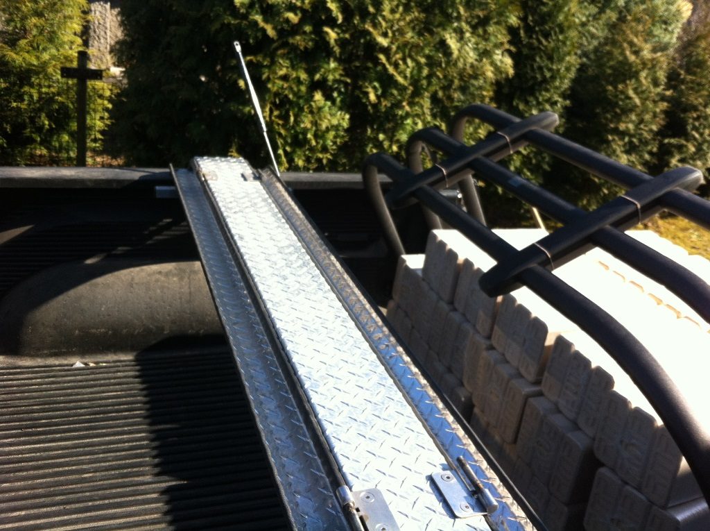

Удлинитель кузова "AMP Research" тоже порадовал
При установке выяснилось, что под пластиковой вставкой в кузов на бортах есть посадочные отверстия для крепления данного девайса, подходящиеодин в один. Так что при установке вкладыш осталось только засверлить на нужном уровне и все встало отлично.
вот результат в собранном виде - теперь шмурдяк не болтается по кузову 😆
