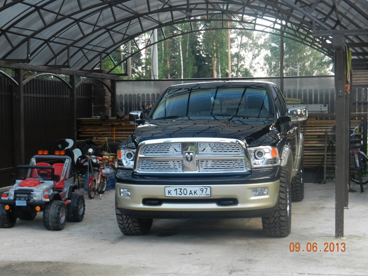

Привет!

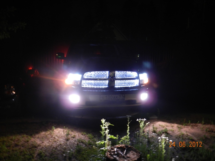

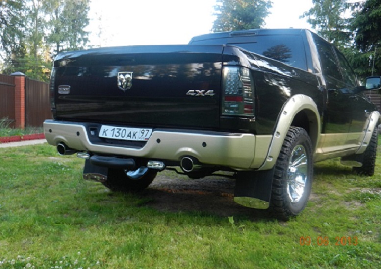

Решил рассказать о проведённом тюнинге моей машины. Додж Рам 1500 ЛонгХорн. Пробег 28000 км. 2011 год.
Установлено:
1. Передняя оптика заменена на альтернативную, произведена замена линз на биксиноновые.(переделывал родные, но как я не промазывал всё равно потели)
2. Омыватели передних фар.
3. Звуковой сигнал - компрессорный, две дудки.
4. Подсветка грили (на фото без вставки и альтернативных фар).
5. Вставка в гриль в виде барана.

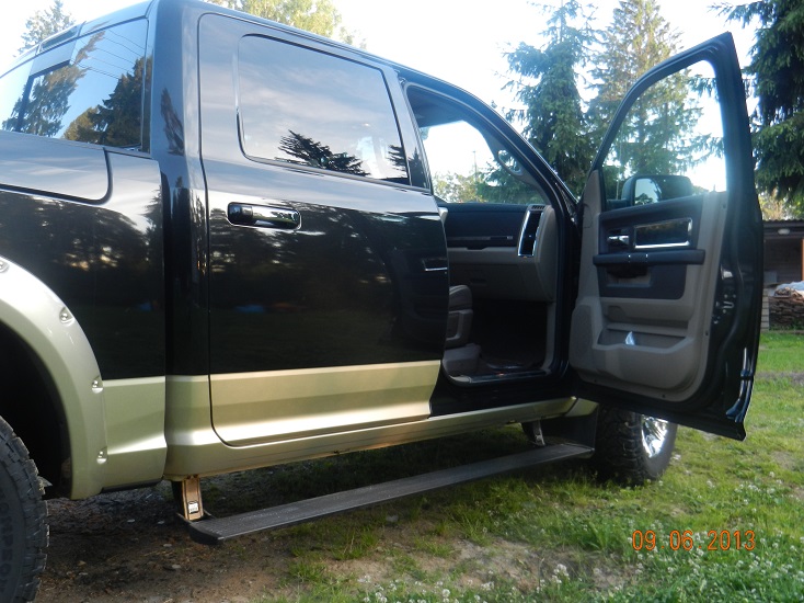

6. Электрические пороги в замен родных ( с кнопкой отключения в салоне по совету Шерифа - отдельное спасибо за совет)
7. Лифт - 2,5 перед и 1,5 дюйма зад.

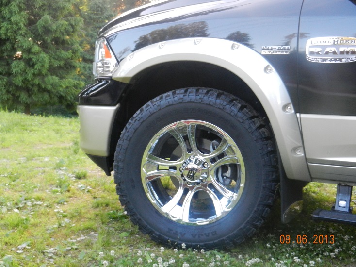

8. Шины Мики Томсан ATZ 35х12,5х20 и диски ХД-серии 20 радиус, вылет 0, ширина 9.
9. Брызговики.
10. Бушвакеры.
11. Задняя оптика заменена на альтернативную с переделкой под поворотники жёлтого света, свет заднего хода переведён под бампер.
12. Подножка или причал для чайников.
13. Заменен фонарь на кабине.

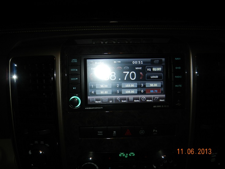

14. Заменена магнитола на китайскую. Есть всё: нормальное радио, навигация Навител, Двд, подключения к различному доп.оборудованию. Кнопки на руле и оригинальный потолочный монитор работают прекрасно.
Вроде ничего не забыл.

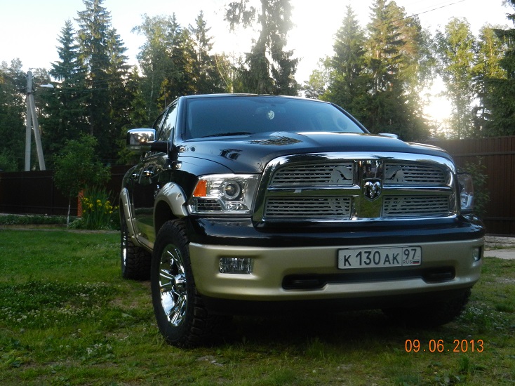

SinnerSpinner#4
Дружищще, куда ты приклеил подсветку гриля? Я бегаю вокруг него с диодной лентой с прошлого лета, не знаю, куда наклеить)
Garry#5
сдается мне,что не столько подсветка гриля это,а подсветка радиаторов с потрохами.Вблизи уж точно 😬
Victor#6
Дмитрий ленту прикрепляешь с внутренней стороны решетки (гриля), по кругу, а потом соединяешь с габаритами. При включении габаритов включается освещение решетки. Покрайней мере я так сделал. Рассказал бы как и куда но я не электрик и ничего в этом не понимаю.
SinnerSpinner#7
У меня как раз не в электрике вопрос, я не знаю, как её чисто физически по периметру приклеить. Снаружи будет некрасиво, а внутри клеить не на что. Она между грилем и радиатором приклеена? У меня там прикрепиться не к чему
MOHAX#8
Конфетка. Отличный вкус!
Victor#9
Снимаешь решетку с авто и на внутренней части (побокам) крепишь ленту. Снимаешь сетчатый элемент, и на корпусе (на что крепиться сетчатый элемент) делаешь крепление. Места предостаточно.
Skyline#10
Что делал с углом шрусов? Что за лифт?
madcat#11
А что за магнитола, можно поподробней? Где и почем можно прикупить и установить? B)

При включении полного руль не бьет? Как машина себя ведет на35-х? Есть бульдог?
По поводу магнитолы - могу дать телефон продавца и телефон установщика - письмо в личку.
Почти год ломал голову как перепрошить оригинальную магнитолу. Ответ - невозможно.
В конечном итоге друг посоветовал китайскую найти. Его контора занимается привозом из Китая магнитол для разных авто - по виду копия оригинальной, а функций..., даже подсветка подходит.
Нашли, переписывались, заказали. Когда привезли думал, что установить легко. В принципе легко, главное что бы мастер был не только с руками, но и с головой. Потому что первый мастер ничего подсоединить не мог. А для меня было важно, что бы кнопки на руле работали и потолочный оригинальный монитор тоже.
Приехав к другому мастеру - всё было сделано легко.
В магнитоле - работает европейское радио (хорошо берёт вне Москвы и других крупных городов (что другие даже крутые магнитолы не делают), Двд (я подключил, что бы в движении тоже работало), блютуз, навигация Навител (указывает скорость, предупреждает о некоторых камерах и скоростном режиме, маршруты различные и т.д. и т.п.), подключены всякие выходы (для Айпод, Айфон, с карты - я этим не пользуюсь, но есть), экран сенсорный (но у меня работают кнопки на руле - пользуюсь экраном редко), СД и т.д.
Звук не хуже чем на оригинальной (даже лучше) - меня вполне устраивает.
Вообщем китайцы напихали как всегда, что надо и не надо.
Покупал осенью по цене 24 тыс. руб. Сейчас не знаю сколько.
Сколько установка не помню.
Из нюансов - единственно магнитола требует бережного обращения и тогда всё будет окей.
Skyline#15
Колеса цепляют где-нибудь?
Victor#16
Установил колёса не давно, на полном ещё не проверял. Думаю, что буде всё нормально, вся Америка ездит на 35-х (оригинальные были 33-и).
После установки съездил в Авто-Игл и сделал сход развал (это обязательно). Машина ехала тяжелее чем на оригинальных (при разгоне и вообще). На следующий день съездил в Автолайт на Таганке и прописал колёса по РАЗМЕРУ (рекомендую обратиться не только к мастеру приёмщику, но и к исполнителю - Николаю). Оказывается на моём ЛонгХорне колёсики были прописаны ооочень маленькие. Долбанные янки 😠 .Вобщем Автолайту респект. Машина поехала как на оригинальных 🎉 Правда с расходом ещё не разобрался (нестрашно).

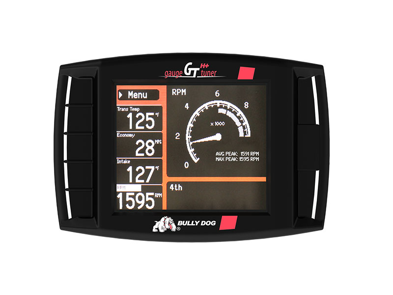

До посещения Автолайта заказал бульдог.
Вот такой, он чуть дороже универсального, но специально для Хеми.
Пусть будет. Установлю, лишним не будет. Хотя....
Skyline#17
Ok, заеду на таганку! А по поводу полного привода, советую, обратить внимание до наступления сезона решения применять его.
Victor#18
Нет. Вылет диска 0. Оригинальные были +19.
Skyline#19
Енто не показатель, ща стоит купер стт тот же самый вылет и радиус( считаю, другой не смотрится вообще). Лифт 2.1, но где-то цепляет. А 4вд проверь-recomend!
Victor#20
Спасибо всем за совет по поводу проверки на 4WD.
Сейчас я нахожусь на даче, нашел небольшую грязь с полкилометра и дал под сраку Туда и сюда) своему Рэму на 4WD.
Слава богу всё замечательно, руль не бъёт.
Warlock1980#21
Вопрос по поводу подсветки гриля. А не штрафуют за установку такой подсветки? Так вообще разрешено делать? А то я себе так же сделал, только не подключил еще
Ty-154#22
У меня тоже в мыслях сделать подсветку решётки. Да вот только я хочу зелёную. Вот это уже опаснее в плане отбора прав.
Дядя Юра#23
не штрафуют,ездил год
Victor#24
По подстветке.
На сколько мне известно, согласно правилам дорожного движения, можно только не синий и не красный. Со своим проездил больше года, никаких проблем.
