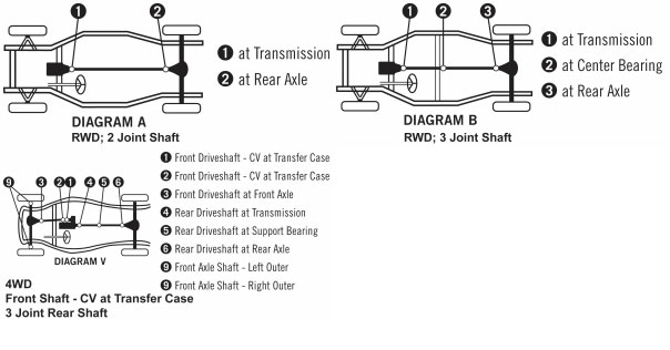

Маленько разобрался в типах крестовин на свой 2500 4WD 2010 Камень 6,7
На RockAuto.com для моей машины ссылаются на диаграмму V с этой картинки.
Думаю для остальных - принцип тот же.
Итого в моей машине нашлось 4 вида крестовин. если взять ACDELCO, то это по позициям
1,2 - #45U0189
3 - #45U0110 или 45U0108
4,6 - #45U2207
5 опорный подшипник
9 - #45U0305 Ошибка в каталогах производителя даже с проверкой по вину . Не то.
Список ЗИПа (или наиболее ходовых расходников) обновленный и дополненный:
1. Крестовины переднего моста (те что к колесам, поз.9) по говнам штатные без смазки ходят 25-35 т.миль. Берем смазываемые и шприцуем регулярно. National, а ныне MOOG не советуют, а вот Spycer - хвалят
2. Бухло и стаканчики (на случай встречи с Баночкиным)
3. Воздушный фильтр. Дать гари по грунтовке в Сортавалу - она же раллийная трасса "Белые ночи" и комп просит его замены вне зависимости от пробега.
3. Масляный фильтр.
4. Ступица передняя Timken. National, а ныне MOOG не советуют.
5. Ремень генератора
6. Крестовины карданов заднего привода и опорный подшипник.
7. Наконечник на трапецию, который идет на сошку
8.
9.
