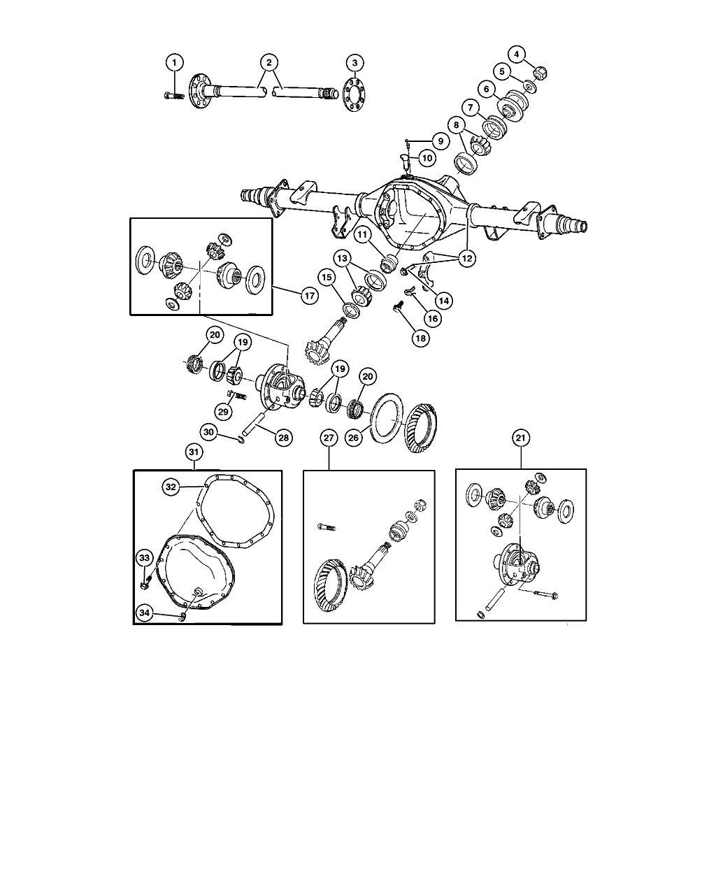

датчик оборотов двигателя на Hemi 5.7 ? кто то может подсказать? тахометр что то глючит то правильно показывает то меньше то совсем ляжет и лежит то во круг своей оси оборот сделает и замирает. в какой то теме находил что кто то снял датчик почистил и забыл об этой проблеме.
Jeep-usa#2
Датчик находится в заднем мост,у посередине сверху.Основная проблема Рэмов гребенка этого датчика,которая стоит в мосту

может это спидометра там стоит ?
luka1500(олег)#4
А я думал что сверху на мосту стоит датчик ABS!!!!!
Дядя Юра#5
10-сенсор wheel speed
luka1500(олег)#6
век живи век учись!!!!!!
intr73#7
вроде как человек спрашивал про датчик оборотов двигателя , при чём тут "сенсор wheel speed" ? может я что то не так понял ...
Павел Пермь#8
что то я тоже не понимаю! на мосту только мне кажеться может датчик спидометра стоять ни как не датчик тахометра! может кто знает все таки где датчик оборотов двигателя стоит???
