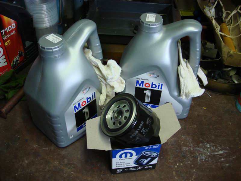

И так было куплено масло Mobil 5w30, 8-литров ЦЕНА 3900, фильтр 300р

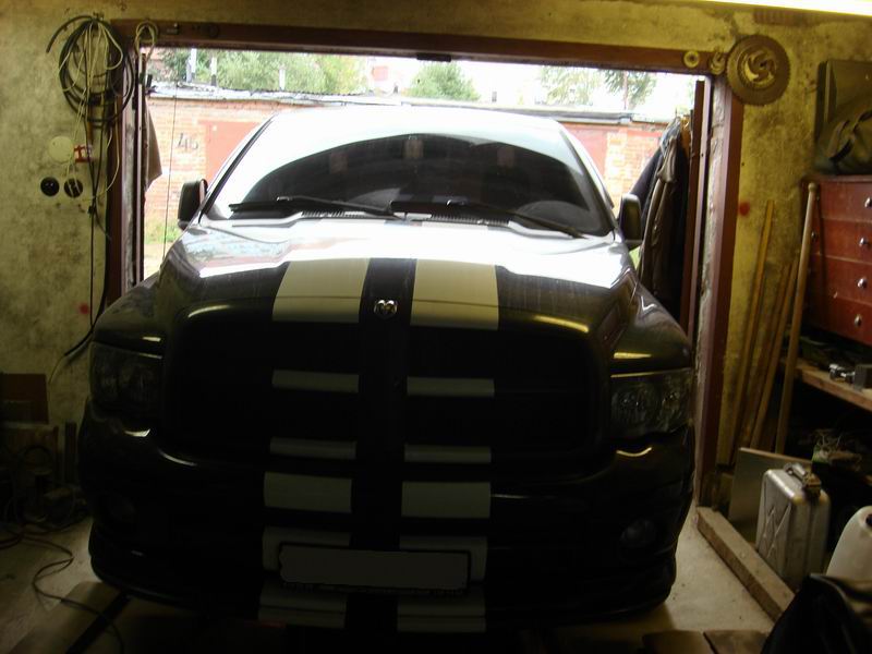

KUZ'MA#2
Была только одна проблема ВЪЕДУ ЛИ Я В ГАРАЖ и О!!!!! чудо въехал 🙂

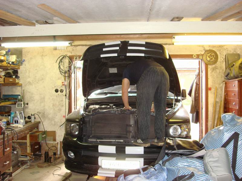

KUZ'MA#3

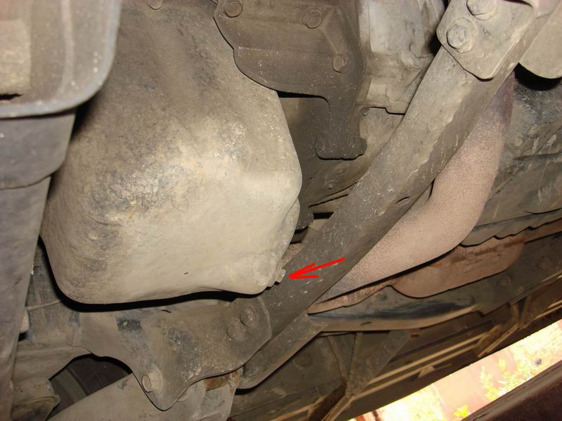

так как знаком с ГРУЗОВИКОМ не много открываю капот смотрю где открывать , залезаю бод него смотрю где откручивать 🙂
KUZ'MA#4
с низу
KUZ'MA#5
всё это дело откручиваем сначало сверху потом снизу 🙂

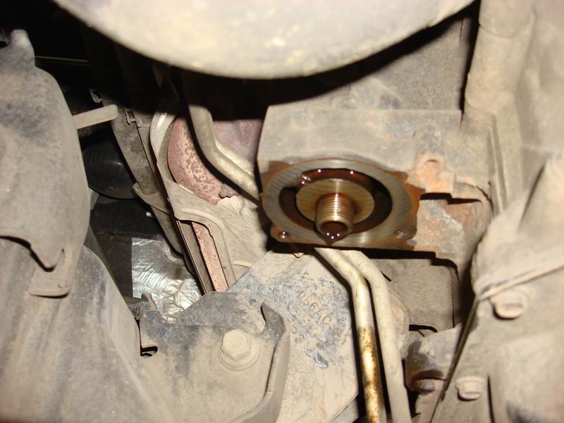

KUZ'MA#6
фильтр тоже в ТОПКУ

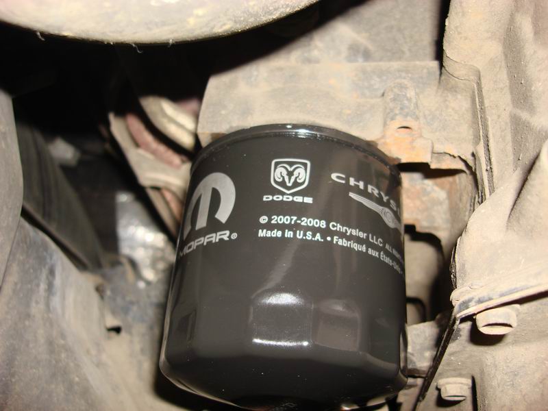

KUZ'MA#7

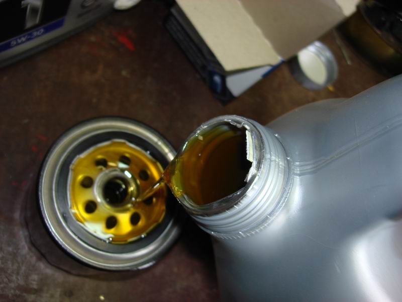

Готовим новый фильтр наливаем в него масло
KUZ'MA#8

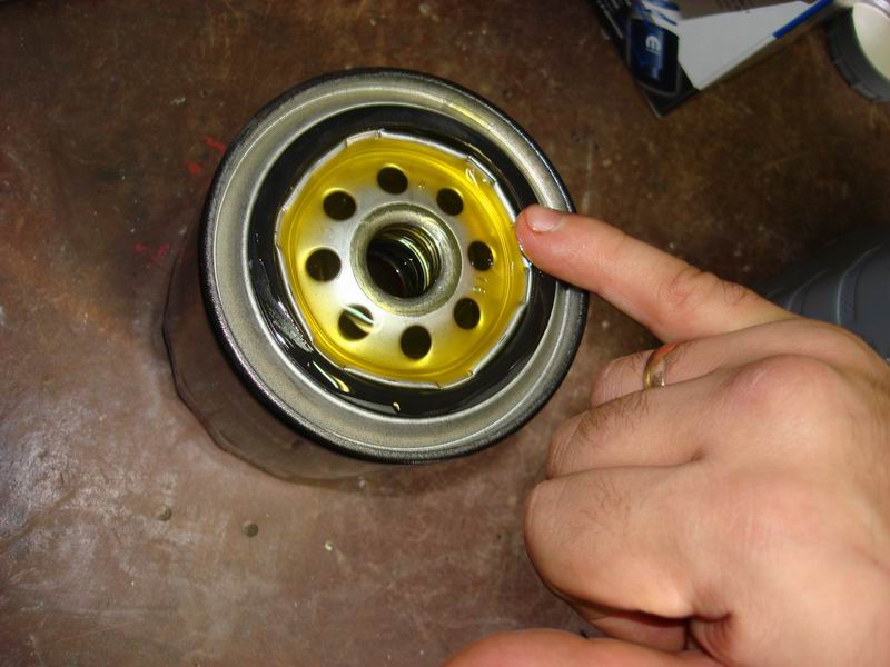

Смазываем ПАЛЬЧИКОМ ПРАВОЙ РУКИ 😆
KUZ'MA#9
прикручиваем его на место

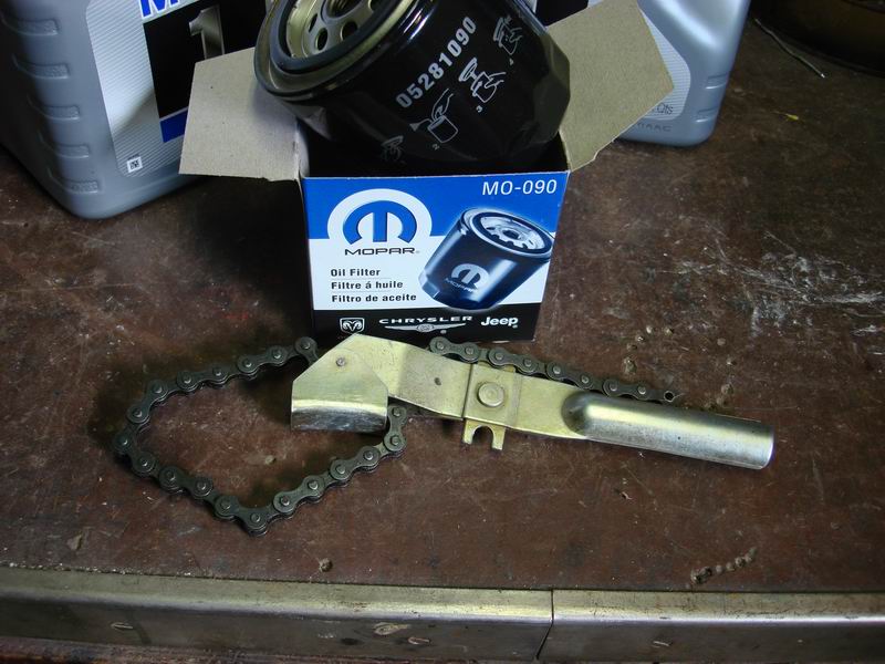

KUZ'MA#10
да совсем забыл если фильтр не откручивается ПОМОЖЕТ такой СЪЁМНИК

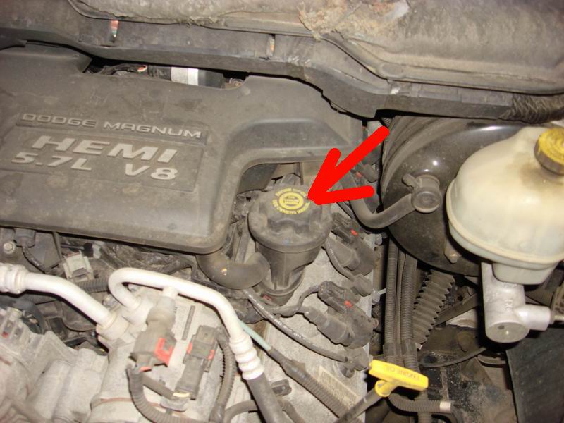

KUZ'MA#11
Зкручиваем СНИЗУ, заливаем НОВОЕ СВЕЖЕЕ ДУШИСТОЕ масло в размере 7м литров ЗАКРЫВАЕМ сверху ТЕПЕРЬ СЕБЯ МОЖНО ПОХВАЛИТЬ 🙂
KUZ'MA#12
А ЭТО Я B) некогда масло так быстро не менял УДОБНО, ПРОСТОРНО и СВЕРХУ И СНИЗУ а заливная горловина какая большая не капли мимо что называется 🙂 ВРЕМЯ на работу 15 минут, ВСЕМ удачи!
