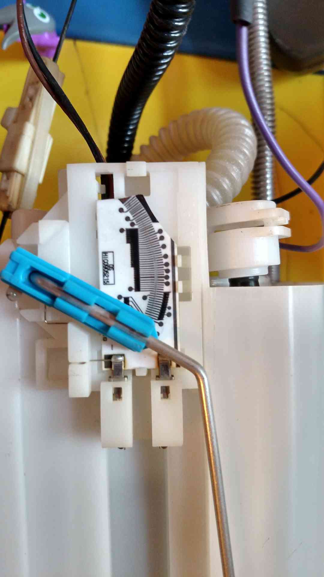

mmii2000#11
Насос получил, датчик снял... и немного расстроился.
Видимо, какая то другая модель, но датчик на ней установлен 2-х дорожечный,
а на моей иллюстрации дорожка одно.
Пишу к тому, что поиск продолжается и всех, у кого есть неисправный датчик, прошу содействия. А Dim Ok Авто-Профит - все равно благодарность за заботу!
