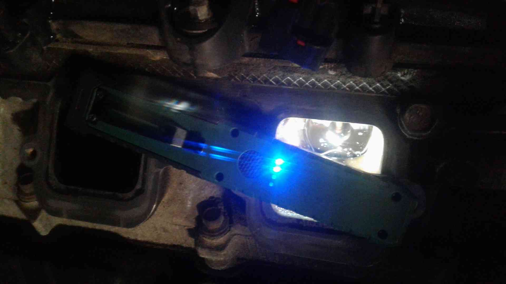

Сизый дым как будто дизель прожиг включил, жесткая работа
Полный впускной коллектор масла,
свечи в 1м и 8м залиты маслом...
Впускной клапан первого цилиндра. Вид со снятым интейком

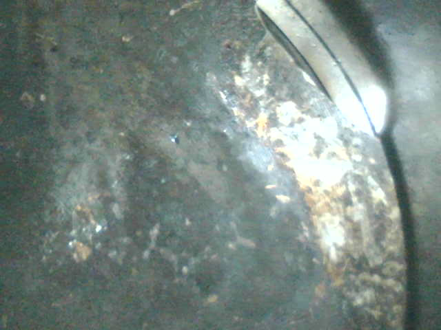

Поршень первого цилиндра. Фото камерой эндоскопа

Хеми с мдс 2012 выпуска. Модельный 2013
Диагноз на фото.
Масло во впуске . Аж на клапанах озера.
В первом цил отломан край днища поршня. Видно кольцо
