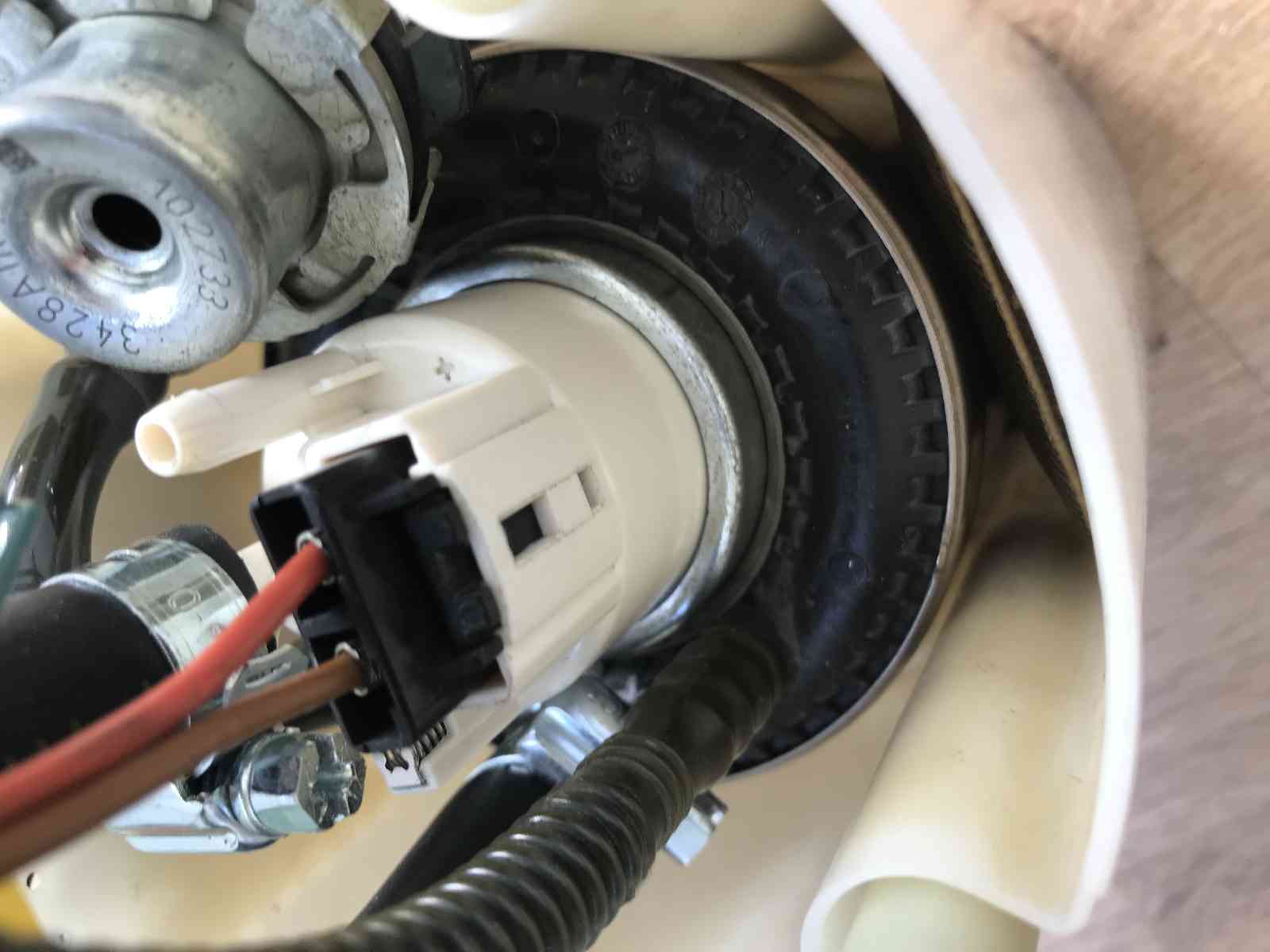

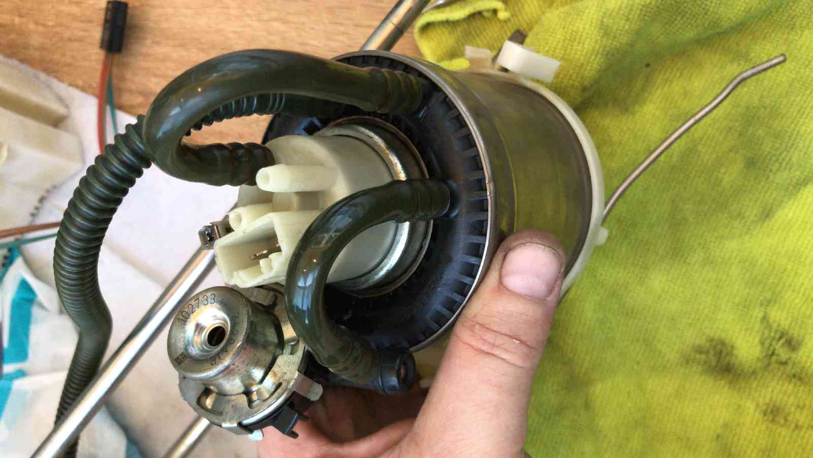

Это похоже на мой насос, 5,7 HEMI 2009, в неделю назад проводил человека в аэропорт, приехал к дому без всяких предпосылок на скорую гибель насоса, через минут 15-20 сажусь и все - стартер крутит и ничего не прихватывает даже, залез под арку ближе к баку - звука насоса не услышал...
Вообщем, снял бак (дело в одно лицо мягко говоря не очень удобное) вытащил модуль, на всякий проверил мотор напрямую - тишина! (Сдох насос)
Полез искать в каталог интернет-магазина, и немного расстроился, цена модуля 36тыс, и ждать месяц...
Решил что то временное «заколхозить» и нагуглил, что сам насос наш это один в один как стоит на мерсе w221, все совпадает на 100% (кроме патрубка, он сделан под быстросъёмный штуцер), заказал тот что приходит за один день, цена 3000 с небольшим.
Разобрал модуль, стопорные шайбы дико неудобно снимаются но с горем пополам разобрал...
на следующий день пришёл насос - все встало как родное, единственное пришлось поставить хомут на выход...
Все собрал, поставил, подключил... запустился двигатель с долгой холостой прокруткой стартера но все пошло, и проблем при движении никаких, но!!! После того как постоит минут 10, старт с таким же долгим долгим кручением стартером, но после запуска на ходу проблем никаких, газ в пол с дымом из под колёс, провалов нет, ума не приложу что не так и где искать причину...
Это новый от w221 (KRAUF KR0453M очень китайский прям совсем, но и цена 3 с небольшим, брал его только из-за самого быстрого срока доставки) в Рэмовском модуле уже.
А это родной мертвый..

Долго заводится из-за травящего обратного клапана или не герметичной системы подачи.
ELL#12
Егор пишет:
Пойду завтра перебирать все заново, обратный клапан не должен травить, до того как насос встал двигатель запускался с первой половины секунды...) видимо что то остаётся по герметичности.
