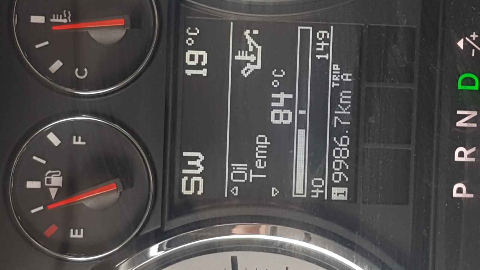

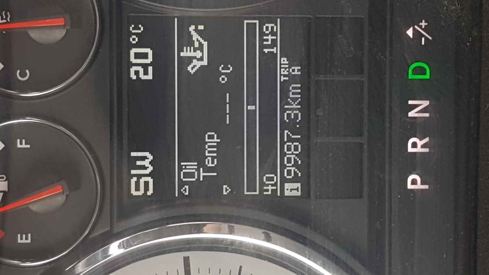

Сегодня поездил с включенным информационным экранчиком...
Чек загорается в тот момент, когда пропадает информация с датчика.
При пропадании темпиратура масла всегда разная - 82,84,94.
Время от заводки до "чека" тоже разное 5-20мин.
Как то так...
Егор#6
Кз на линии датчика. Начать стоит с осмотра фишки датчика, а лучше заменить на заведомо рабочий...
ДжиППиППапА#7
ок. Спасибо! По результу расскажу
Andrey#8
Датчик там хреновый. Кончается частенько
ДжиППиППапА#9
Всем добрый день! Проблема была в фишке. Спасибо за помощь.
