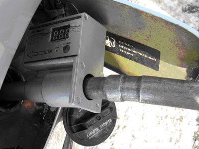

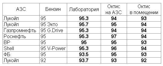

Zhelezjakka#49
АЛЕКС888 пишет:
Хорошее видео!, за то денег сдирают как за 95 все)).
Глупости, всё не верно, и отбор и тест. Чистый пиар.
или аргументируем, или пост сносится как флуд
1. Явное продвижение и акценты на одном бренде. Более того, как можно рекомендовать то, что не соответствует его же тесту?!
2. Отбор в пластик.
3. Измерение каким прибором? Когда он проверялся? Проверка на эталонном образце? Может ли этот прибор вообще использоваться для измерения октанового числа? Методика измерения?
5. Понимает под качеством только октановое число. А мы с вами хорошо знаем, что бензин сложный многокомпонентный продукт и оценивается по дюжине показателей.
6. Почему не отдать образцы на исследование в лабораторию. Тем более она рядом на юго-западе.
Дополнительно, как житель этого района и потребитель этих заправок могу сказать, что на некоторых заправляюсь более 15 лет, проблем ни с одной машиной не было.
Это не тест, а очевидно кустарная реклама спонсоров перед выборами в местные депутаты.
Обратите внимание на фото в приложении: как выглядит проточный метод, вырезка из инструкции, и сводная таблица результата одного из похожих тестов топлива и самого прибора.
