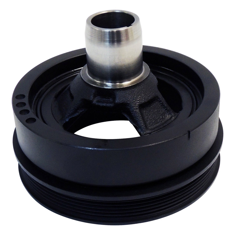

спереди подкидывает масло, разбрасывает ремнем.
Пр каталогу смотрел вроде только сальник на передней крышке, вроде больше бежать не откуда.
Кто менял сальник, сложноя операция или просто снять переднию крышку.
И брать только сальник или комплект сальник + прокладки?
Александр#9
Снимаешь шкив и меняешь сальник, без снятия крышки
veled323#10
Александр пишет:
Как снимать шкив, съемником или болты вкручивать?
Это мой шкив
Алексей#11
Я снимал съемником. Только цепляться надо не за сам шкив (он на резиновой вставке - стянешь его и конец шкиву), а за лучи. Пришлось съемник немного доработать.
