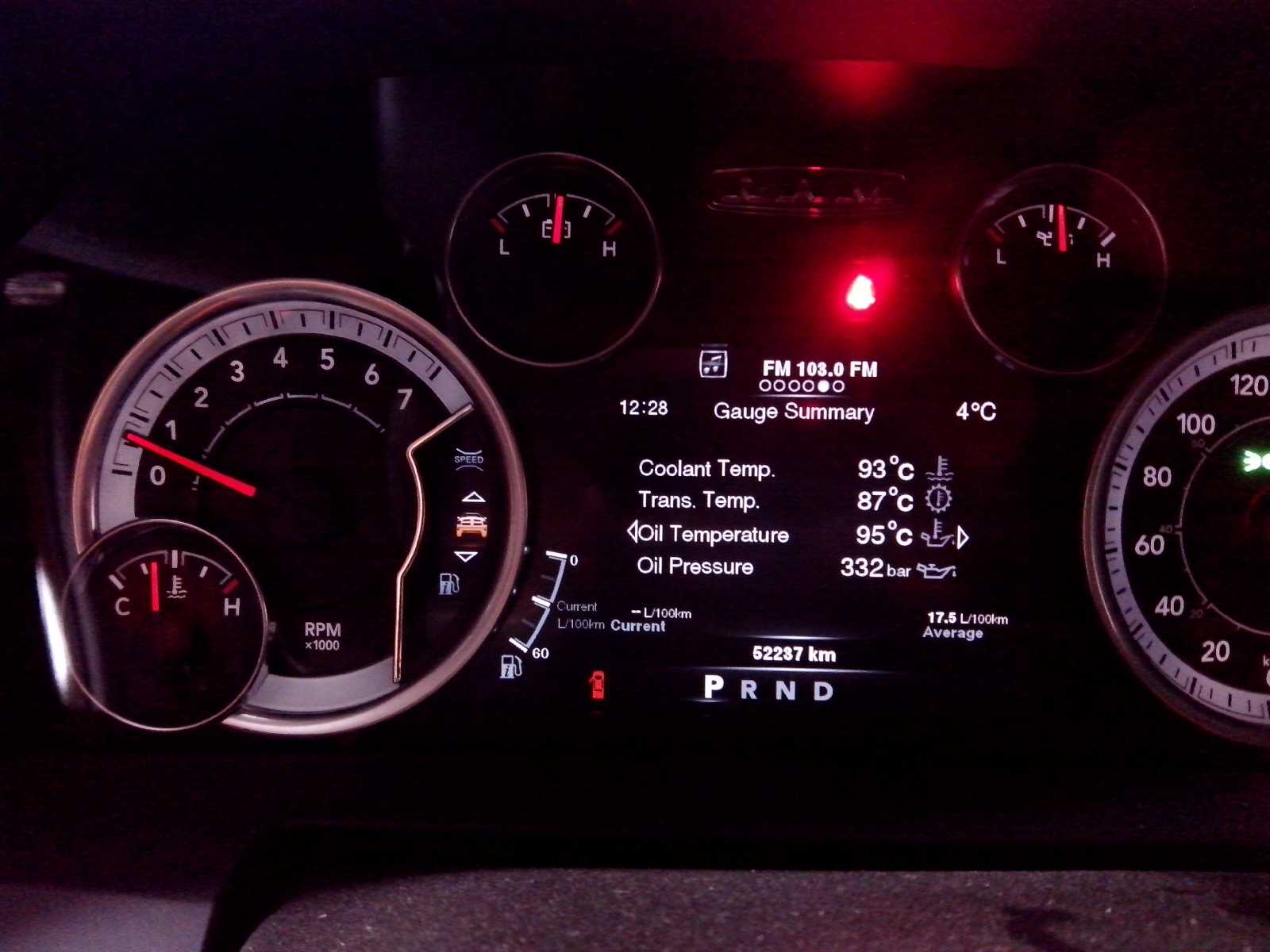

На холостых, при темп. масла 95 давление 332бар

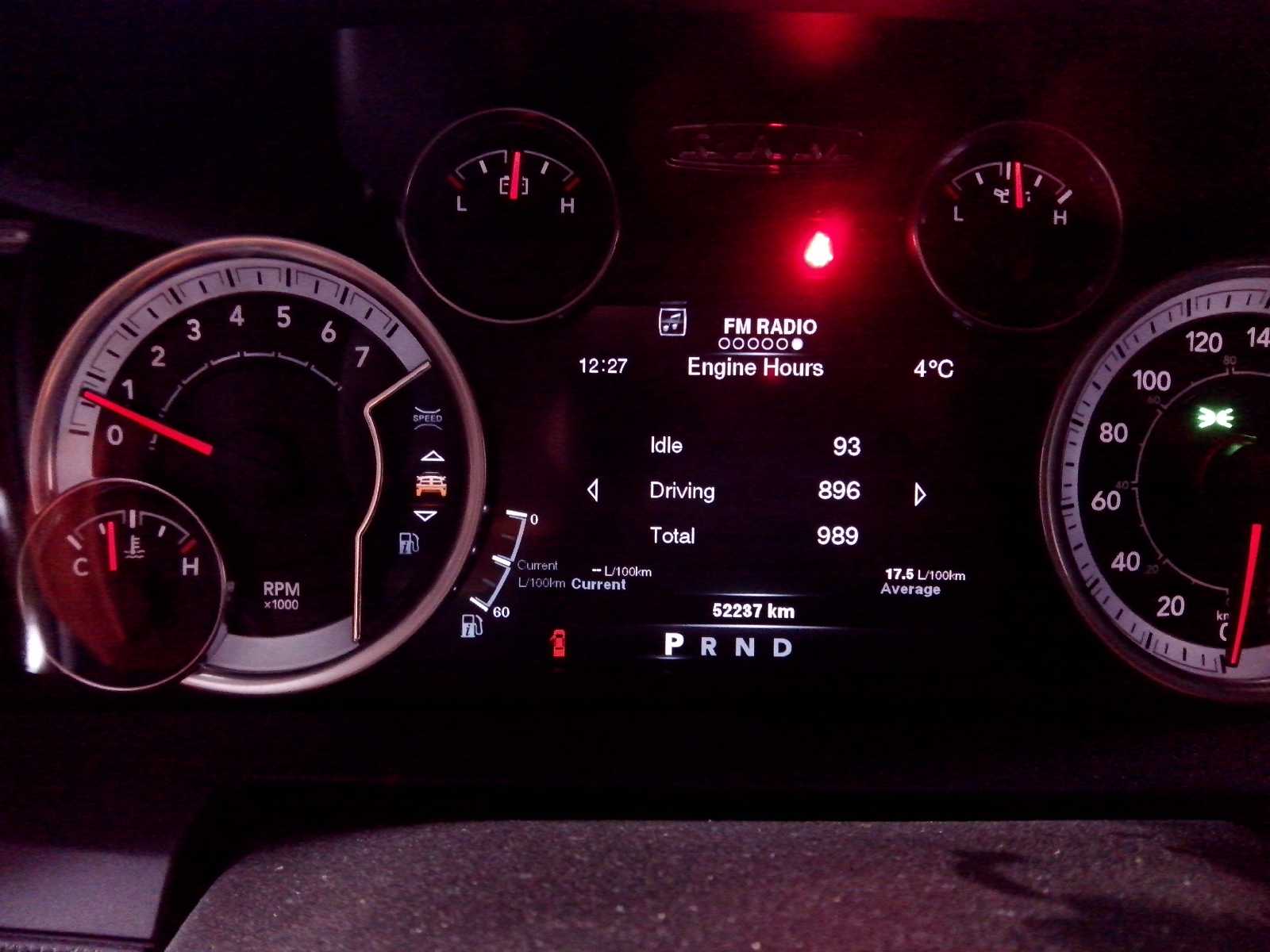

Что бы не выглядеть болтуном, решил выложить фото температуры и давления, и моточасы. Это на свежем масле. Температура масла при езде с прицепом бывает и 105-107 градусов. При это температура ОЖ выше 98 вроде не поднималась
Zhelezjakka#37
Алексей Якутск пишет:
F470140 пишет:
Дим Димыч пишет:
у меня температура масла выше 90 не поднимается! давление 280 на холостых а при движении 360
Давление 184 на прогретом на холостых (положение в паркинге)
По аналоговому (стрелочному) чуть меньше середины
Алексей, ладно уж наговаривать на себя))
Думаю, что с температурой масла при таких нагрузках всё в порядке.
А вот давление возможно завышено.
На моём, при 100* давление 240. И по опыту Клуба это норма.
