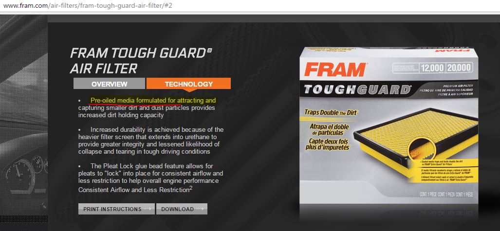

Zhelezjakka#16
Andrey069 пишет:
... написал, что фильтр высыхает, разве бумага на стоковых фильтрах идет с какой-то пропиткой? Обычно нулевики пропитывают специальным маслом. Я менял пару раз воздушник, не заметил какой либо пропитки..
Не знаю, возможно нет, но со временем она всё равно обветшает и будет больше пропускать.
А вот усиленные серии, для тяжелых условий, пропитывают:
Pre-oiled media... Предварительно смазанный...

Andrey095#23
Пришли фильтра ACDELCO, материал, в отличии от родного Mopar, сухая бумага. Пришла в голову мысль, может обработать маслом для воздушных фильтров K&N? С сайта K&N: "Воздушные фильтры компании K&N состоят из четырех-шести слоев хлопчатобумажной марли, уложенных между двумя листами сетки из алюминиевой проволоки. Затем этот материал гофрируется и смазывается маслом для улучшения качества фильтрации и общих технических характеристик".
Евгений#24
Я, конечно не эксперт в таких тонкостях, но мне не понятно, зачем новую вещь тут же портить, руководствуясь какими то своими домыслами и размышлениями? Неужели Вы считаете, что производитель фильтров ACDELCO хуже Вас разбирается в фильтрах?
Есть вероятность, что пропитав их маслом они вообще перестанут выполнять свою роль. Я бы еще понял, если бы фильтры были K&N. Но от другого производителя зачем переделывать на то, чего не должно быть? Может там технология другая, особенности материала.
Любят же у нас колхоз...
White ShadoW#25
про высыхание масла - вообще улыбнуло )
про прописывание мозгов после перехода на нулевик - еще больше улыбнуло ) (откуда у вас больше воздуха в цилиндрах то появится? с нулевиком затраты на прокачку просто снизятся, но его кол-во не увеличится!)
пропитывать бумажный фильтр - вообще атас ) у него совсем другая структура и идеология фильтрации в отличии от нулевиков (не важно, конусных, или прямоугольных в штатное место)
