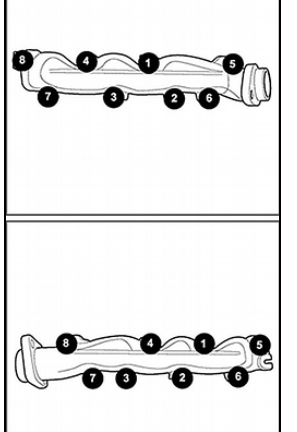

Всем привет. Оборвало шпильки правого выпускного коллектора, двигатель 5,7 14г. 😑
На форуме ничего не нашёл, может есть у кого порядок затяжки шпилек правого коллектора и момент затяжки.
Заранее спасибо.
servikk (Сергей)#2
25-30 N/M , крест накрест от цента к краям... А по сути, нормальный механик "от руки" затянет как надо... 😉

Спасибо, уже нашёл в инете,
Вдруг кому понадобиться, вот моменты и схема.
Болты коллектора 25 Нм (18 футов. кг.).
Гайки теплозащитного экрана , 15 Нм (11 футов. кг.).
