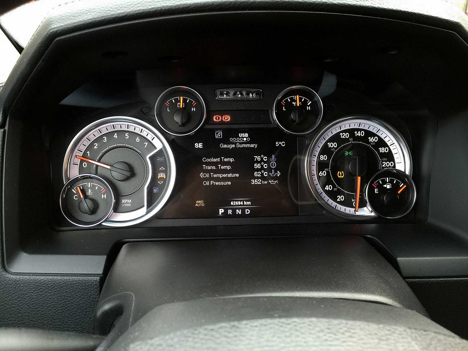

Доброго всем дня.
Задаю вопрос так как стало интересно.
В чем измеряется у нас давление масла)Если на приборной панели "oil pressure 352 bar" на холостых.По идее оно должно быть ну хотя бы 2-3 бара.
Не понимаю единицу измерений,то ли эта цифра с увеличением в 100 кратном размере или ,что-то еще?
KonstantinLis#2
Никогда над этим не задумывался, НО!!!....
На самом деле очень интересный вопрос. Если верить сайту конвертору единиц, то получается
352 бар= 359,04 кг/см2. .... ???? Что то здесь не так....
Смотрите сами:
http://proektovik.ru/proektirovshiku/davlenie.php
http://www.translatorscafe.com/cafe/RU/units-converter/pressure/22-27/бар-килограмм-сила_на_кв__сантиметр
В общем, тоже стало интересно
Get#3
Ну, чисто логически, это сотые доли бара на ЖК.

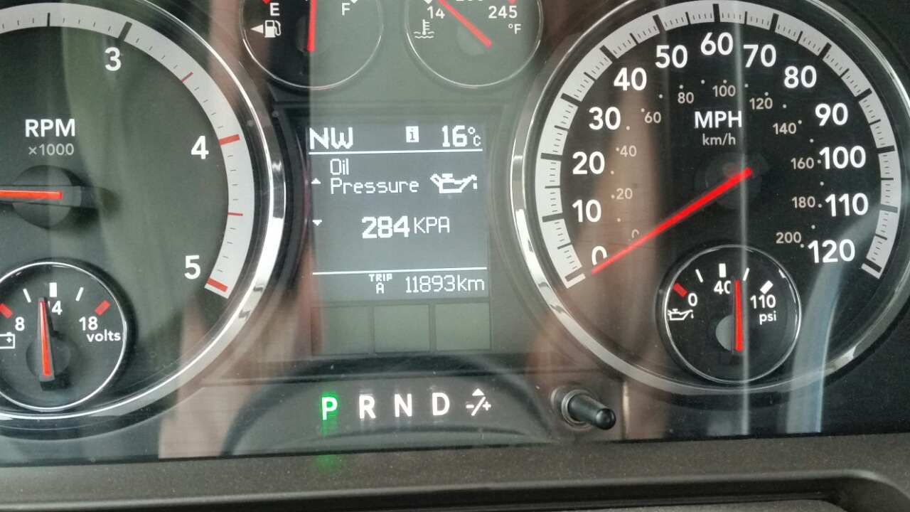

555 (Сергей)#4
Если сравнить с показаниями стрелочного в psi, которые идут к барам х14.5, то так и есть.
SinnerSpinner#5
Да, судя по всему это криво написали разработчики - в килопаскалях как раз у Сергея верные значения. А в атмосфере приблизительно 100 кПа.
ADPad13#6
Мужики,какие цифры у Вас показывает якобы измеритель давления масла.Заметил сегодня что раньше было в районе 350 а теперь 280. че за хрень? куда капать?
AlexGel#7
На дизеле 11 года эти цифры ничего общего с реальностью не имеют, а высчитываются автоматически компом. И если давка будет 0, на приборке будет показывать "правильное" давление при для конкретной температуры и оборотов.
