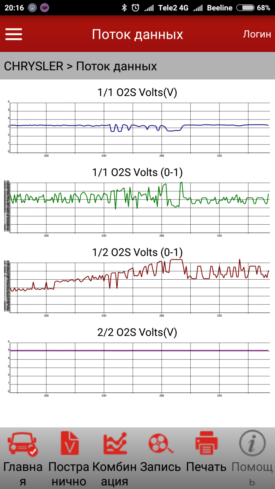

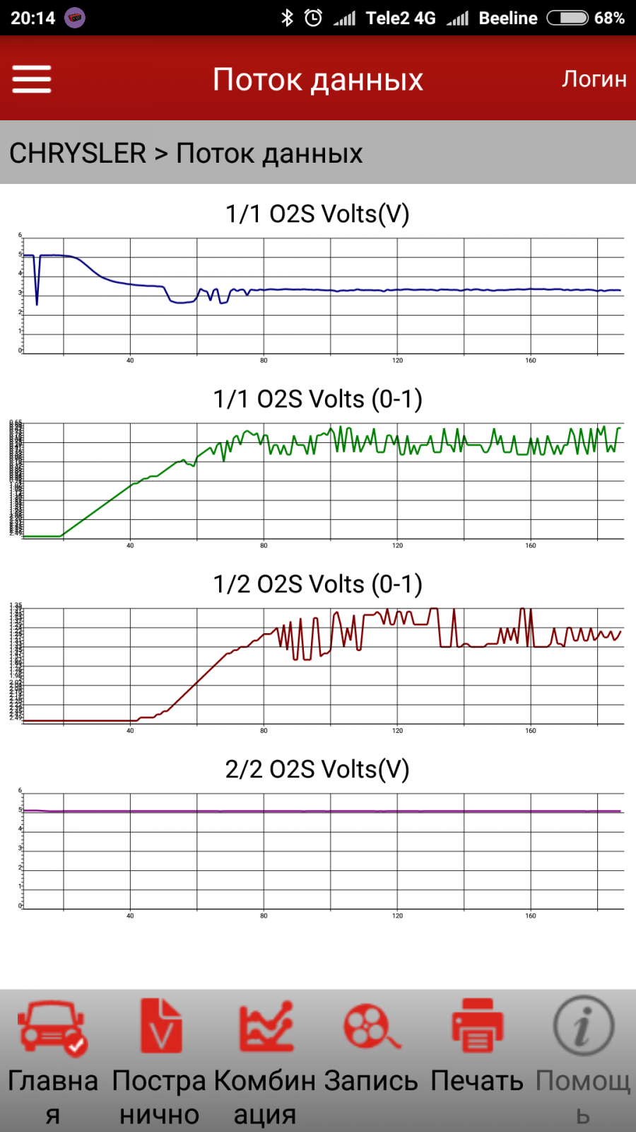

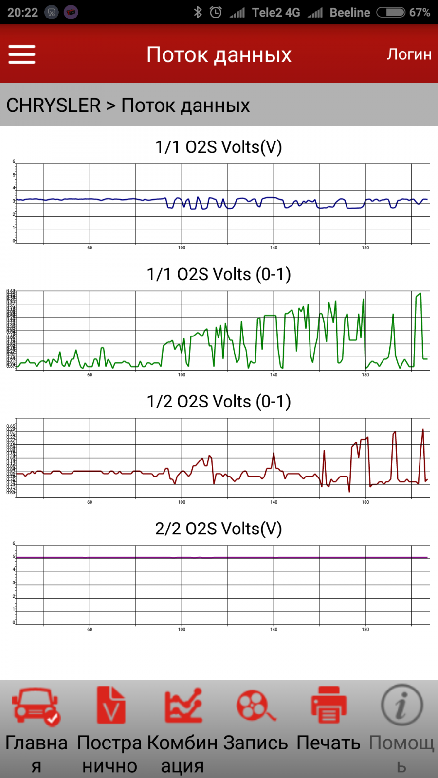

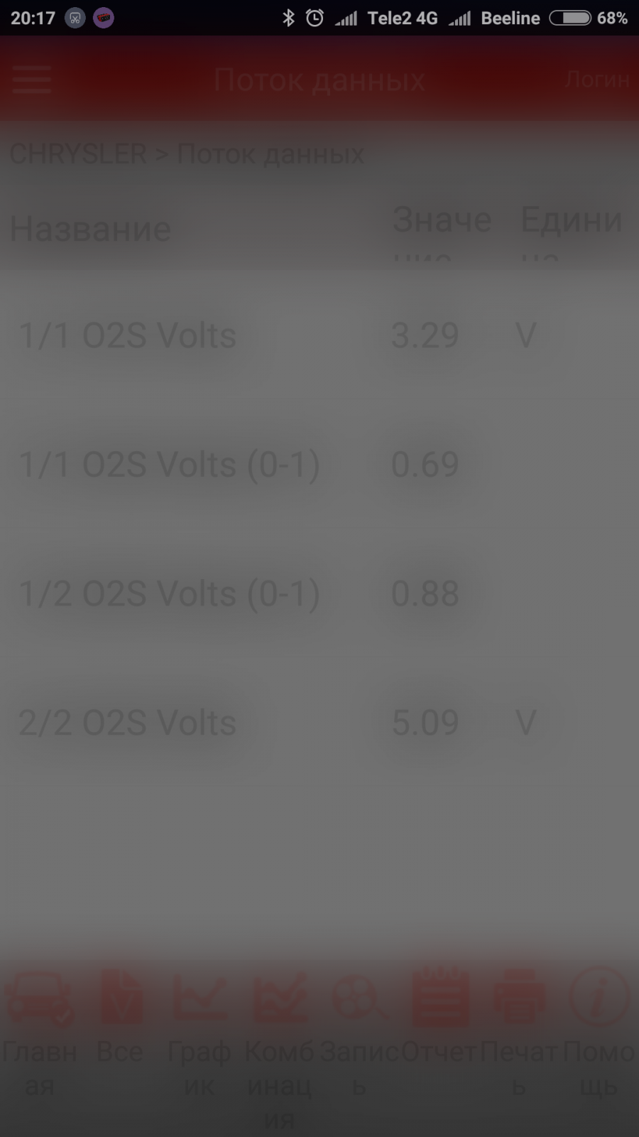

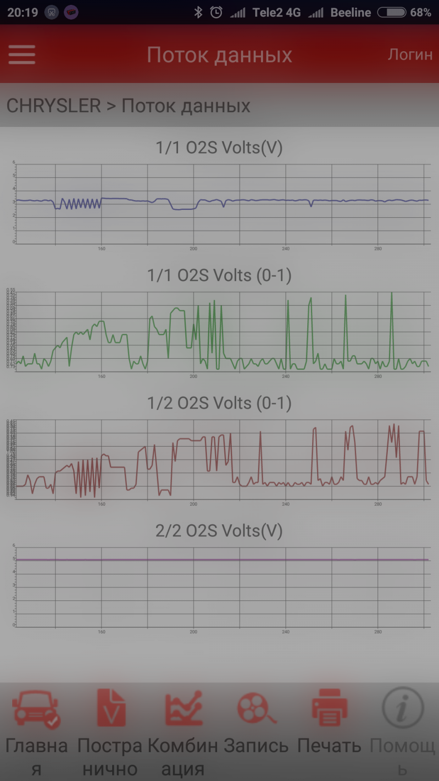

Сегодня глянул на вольтаж лямбд, и вот что увидел - запускаем уже прогретый мотор, и напряжение питания 1й лямбды снижается с 5в до 3.3в, и там же все время болтается.
Если погазовать (начало неровностей на верхнем графике) - напряжение тоже реагирует, в то время как у второй лямбды напряжение питания стоит ровно 5.09в, и при прогазовках никак не реагирует.
На этой картинке показатели в более-менее устаканившемся режиме, холостой ход:
Первая лямбда (которая 1/1) - не жилец, я правильно понимаю? Какая именно установлена лямбда - не знаю.
