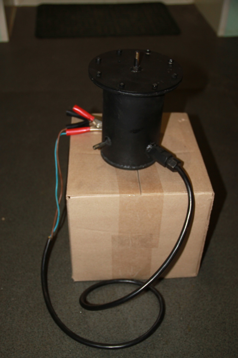

а кто нибудь собирал генератор дыма? подскажите как реализовать, не с сигаретой - не курю 🙂
Steelmaster#16

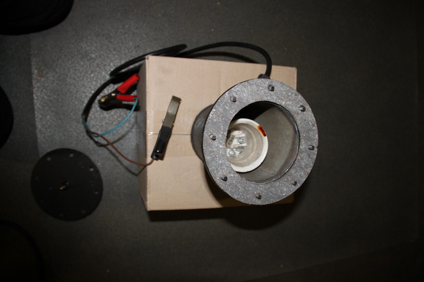

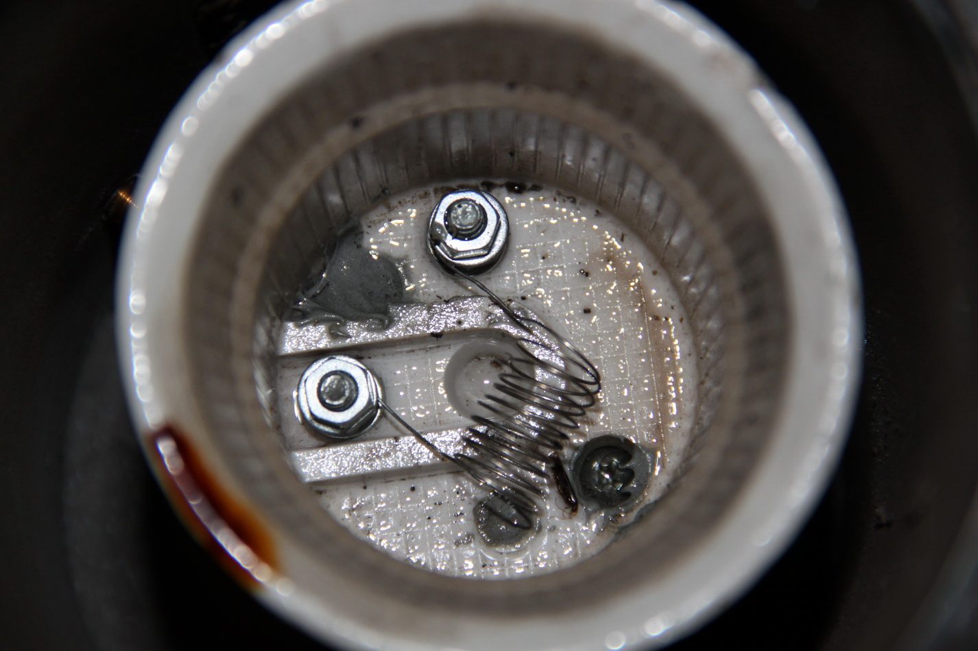

Собрал в металлическом стакане. Ванночка для масла(джонсон бэби было под рукой)-керамический патрон. Внутри спираль нихром. Масло заливается так, чтобы спираль была наполовину в масле, наполовину в воздухе. Спираль до красна нагревается, масло горит. Сопротивление спирали то-ли 2 то-ли 4 Ом. Уже не помню. Сбоку штуцер для подачи воздуха с автокомпрессора. Сверху выход дыма. Дымит как паровоз. Для диагностики сначала систему EVAP заполнить дымом (открыть б/бак, пока дым не пойдёт), затем смотреть внимательно по шлангам и соединениям.

собрал свой дымогенератор, что то он мне внешне напоминает B)
