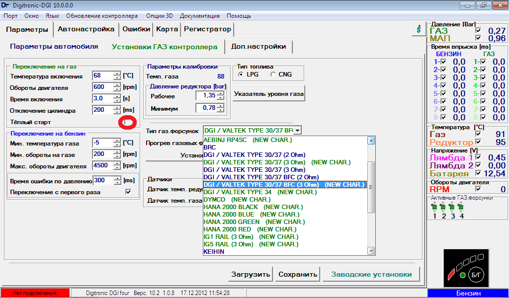

veled323#32
Я думаю можно принудительно открыть клапан и сделать так что датчик температуры будет горячим.
В диджитроник есть функция горячий старт машина сразу заводится на газу если горячая, хотя мне кажется на секунду две вначале включается на бензине
servikk (Сергей)#33
И как же включать эту функцию на диджитронике?? 😳
veled323#34
servikk (Сергей) пишет:
При настройке компа так же как отсечку, а втонастройку включить - выключить и т.д
отметил кружочком
Алексей#35
Серега кнопку газа нажимаешь держишь и в это время заводишь ! Но в холодное время это очень вредно и не факт что это заведется нормально , если прогреется чуток то с пол пинка , и также летом без проблем можно завести летом тЯпло! НО это вредно и используется только когда это реал но нужно !

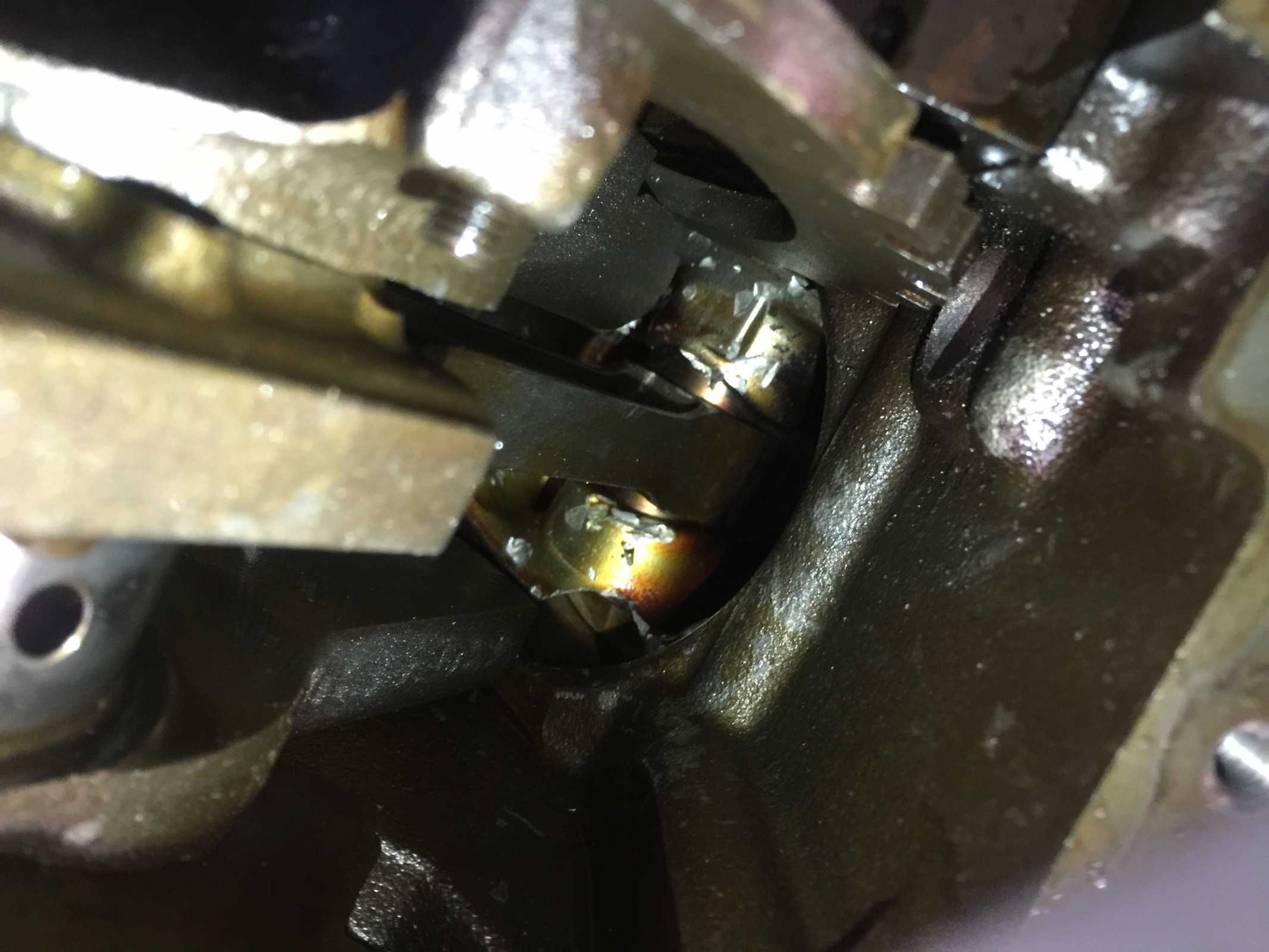

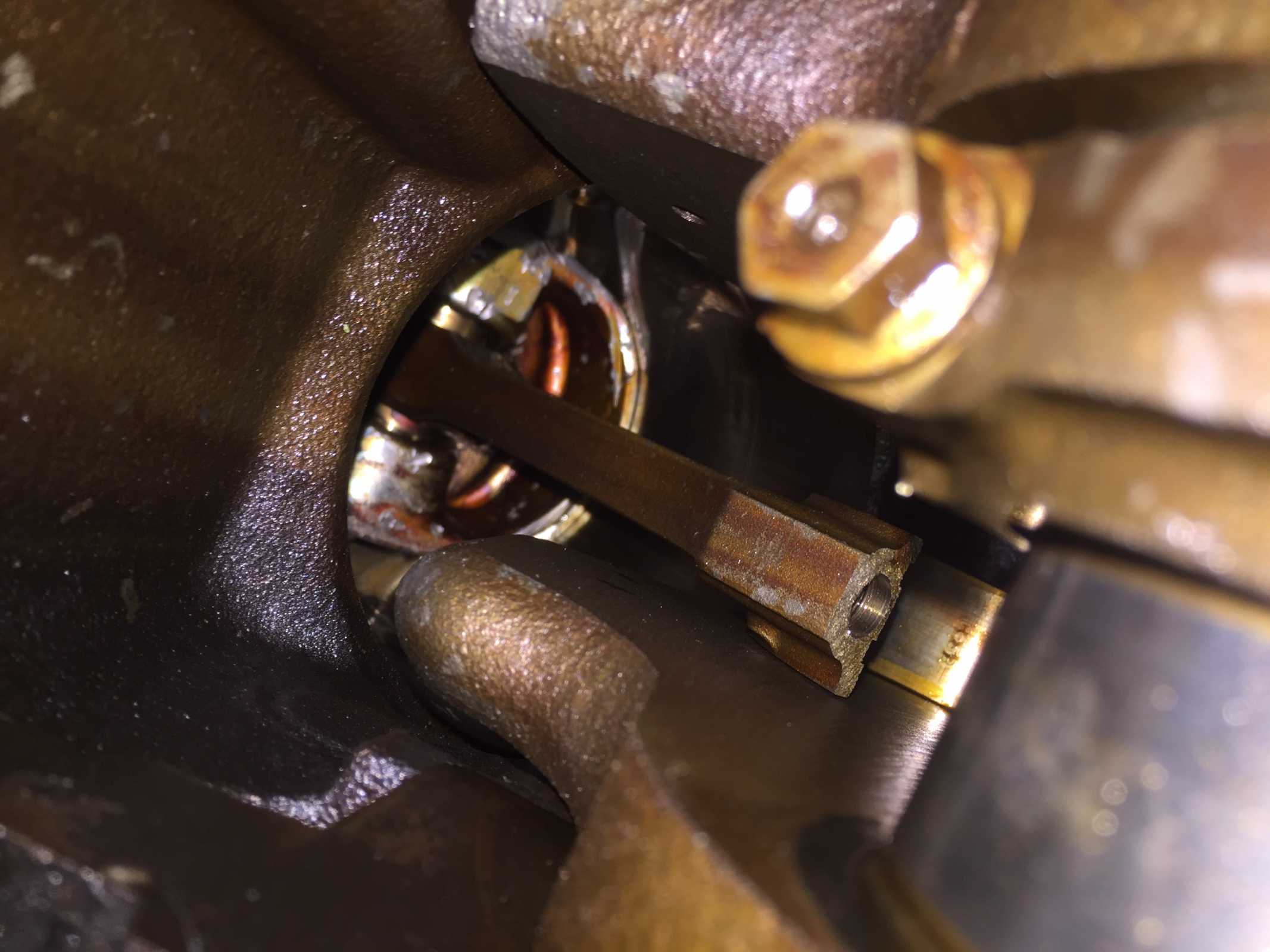

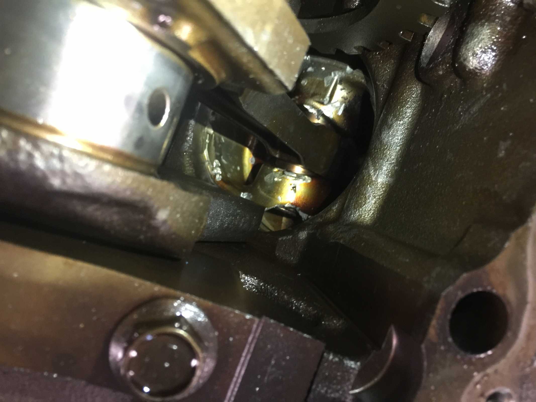

crazydizel#48
вообщем, нашли в чем дело. на поршне отвалилась часть юбки а этой частью разбило венец коленвала и датчик его не видел. печаль
